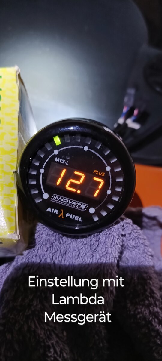

Also wir (Momix und ich) haben mittlerweile 20 Weber ICH 34 verbaut und abgestimmt. In Verbindung mit Elektronischer Zündung ergibt das einen sehr ruhigen Motorlauf, gute Starteigenschaften und einen Verbrauch von ~ 7.5 Litern E10. Er muss natürlich auf den jeweiligen Motor gut abgestimmt werden. Wir hatten bei baugleichen Motoren oft unterschiedliche Bedüsungen. Am besten kann man das mit einem Mobilen Lambda Messgerät machen, weil man damit unter allen Betriebsbedingungen während der Fahrt messen kann.
