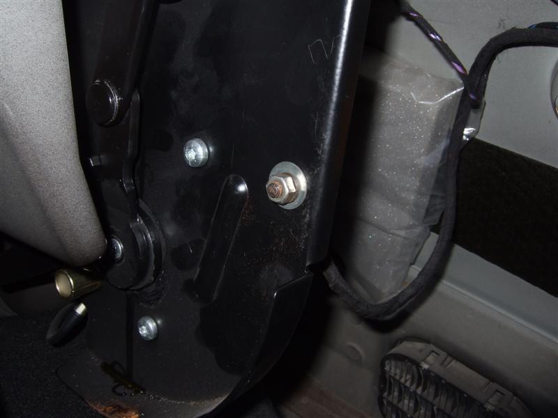

Der Motor muß NICHT neu, um es wirklich vernünftig dauerhaft zu lösen erfordert es mehr als eine Scheibe, meine bescheidene Meinung.
Ausnahmsweise weiß ich hier, wovon ich schreibe, würde Dir hier auch so mancher bestätigen. Guck einfach in die Knowledge Base hier im Forum. Die Problematik ist da zusammengefasst. Mittlerweile verwende ich eine geänderte Führungsbuchse, um die Räder noch dichter aneinander zu bekommen.( Vielleicht in der Knoledge Base ergänzen), da zunehmend die Motoren mit Verstärkungskit betroffen sind. Was ich von dem halte ist bekannt. Bisherige Änderungen bleiben.
Zusammengefasst:
1. Richten der Getriebearme und der Haltenase
2. Langlöcher mit Justierungen in den Gelenken
3. Justierbare Verbindung Trägerplatte zu Getriebe und somit Getriebe zu Karosserie
4. Geänderte Laufbuchse

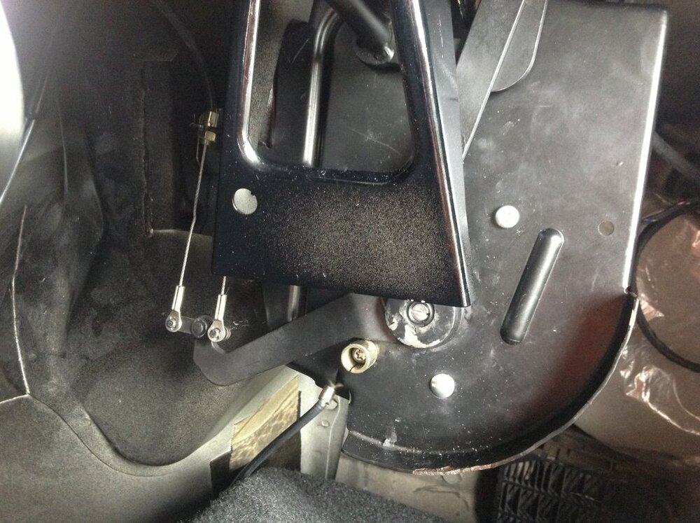

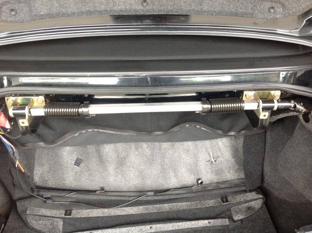

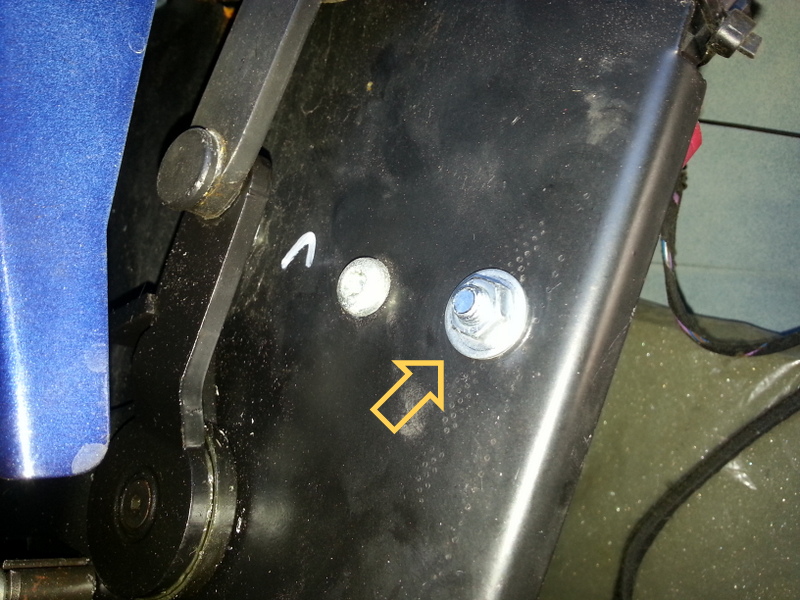

So, ich habe heute am ersten sonnigen Tag hier auch mein Verdeck nach der Methode von patapaya repariert. Herzlichen Dank auch an dieser Stelle für die hilfreiche Anleitung. Ich habe nur abweichend von der Beschreibung ein Loch bohren müssen in der Halterung, da keines vorhanden war was ich nutzen konnte.
http://www.saab-cars.de/attachments/900-ii-9-3-i/114778-verdeckmechanismus-es-klackert-2013-04-07-13.35.05.jpghttp://www.saab-cars.de/attachments/900-ii-9-3-i/114779-verdeckmechanismus-es-klackert-2013-04-008.jpg
Ach ja, der Abstand Oberkante Unterseite bis Unterkante Oberseite sind bei mir genau 60 mm. Sprich die "lichte" Höhe zwischen den beiden Waagerechten wenn man den Winkel biegt.
LG Andy
Denk aber an den Winkel, wenn du mal (hoffentlich nie) die Notschließung benötigen solltest, und immer einen passenden Steckschlüssel im Bordwerkzeug!
Ist bei mir ein 10er, also Standard.... Danke für den Hinweis!
LG Andy

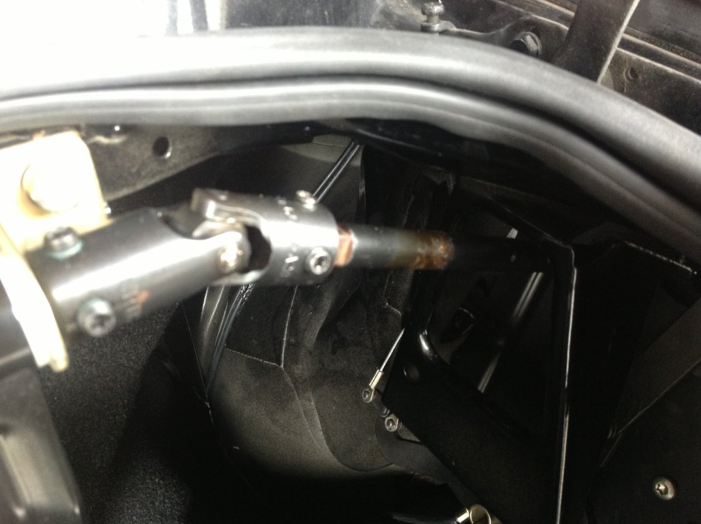

Wenn ja - alles gut, wenn nein: wahrscheinlicher ist das Kreuzgelenk in der Welle (hinter der Verkleidung an der rechten oberen Kofferraumecke) hinüber!
In jedem Fall hat das aber mit dem ursprünglichen Problem, dass der Verdeckdeckel nicht aufgeht, nicht ursächlich, sondern dann eher als Folge wiederholter Versuche, das Dach zu öffnen, zu tun - der Motor hat soviel Kraft, dass er das Gelenk verbiegt, wenn der Deckel blockiert ist! :eek:

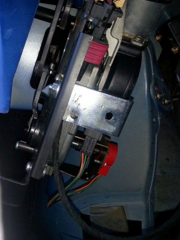

Ich stell mal die Fragen, Arm wurde wieder in der einzig wirklich passenden Position angebaut, Hülse sitzt auch unter der richtige der vier Schrauben?
Oh oh, ob GG-Max das so genau beantworten kann - offensichtlich hat er die Reparatur ja ausführen lassen...
Für die Hülse (messingfarben) hilft sicher ein Foto weiter:
http://www.saab-cars.de/attachments/900-ii-9-3-i/118494-verdeckmechanismus-es-klackert-dscf0920-medium-.jpg
Die Montage des Arms ist aber im Sinne des Wortes Gefühlssache, da hilft ein Foto nicht.
Nein, repariert habe ich alles.[ATTACH]72159.vB[/ATTACH][ATTACH]72160.vB[/ATTACH][ATTACH]72161.vB[/ATTACH]
- - - Aktualisiert - - -
Ja. Hülse sitzt richtig. Den Arm kannst du ja nciht anders einbauen. ansonsten würde das Verdeck ja auhc nicht öffnen bei ansteuerung durch das Tech 2.
