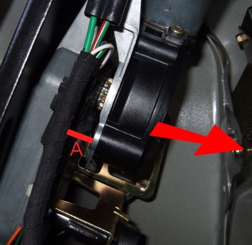

Hallo alle Verdeckgeplagten,
nachdem nun auch mein Verdeck Probleme machte (die Abdeckung schloß nicht richtig, weil die "Ohren" nicht hochgingen und am Verdeck blockierten), trat auch an meinem Saab 900II Bj. 96 das berüchtigte und gefürchtete Rattern beim Anheben der Abdeckung auf. :-(
Meine nette und kompetente Saab-Werkstatt machte als Ursache der Fehlfunktion verschmorte/korrodierte Kontakte des Bedienschalters aus, da das Verdeck sich dort gar nicht mehr rührte, während es sich mit angeschlossenem Fehlerlese- und Programmiergerät fehlerfrei bedienen lies. Der Meister hat den Schalter durch Reinigung der Kontakte "wiederbelebt" - was allerdings blieb und Anlaß für eine längere Wiedervorstellung dort sein sollte, war das besagte Rattern.
Also habe ich gestern nach den einschlägigen Beschreibungen den Motor für die Abdeckung freigelegt (einschließlich Ausbau des re Rücklichts).
Und dann eine Weile geschaut und überlegt...
Ergebnis: Der Abstand zwischen Motor und Getriebeteil (rote Linie A auf Foto 1) erschien zunächst nicht auffällig verbreitert (lt. Einbauanleitung für das Verstärkungskit sollen hier max. 35 mm zulässig sein) und der linke Teil des sichtbaren Zahnrades war deutlich mit Abrieb belegt, die Zähne selbst aber noch gut.
Dann habe ich meinen Sohn den Antrieb betätigen lassen und dabei durch die Rücklichtöffnung Motor/Getriebeeinheit beobachtet. Ganz eindeutig war zu sehen, daß in dem Moment, wenn das Rattern auftrat, sich der Motor (in Richtung des roten Pfeils auf Foto1) seitlich aus dem Getriebe herausschob.
Überlegen... Man müßte doch nur dieses Herausrutschen verhindern... Noch mal ansehen...
Dabei fiel mir ein unbenutztes Loch (Pfeil Foto 2) in dem Blech auf, an dem die ganze Motor/Getriebeeinheit angeschraubt ist.

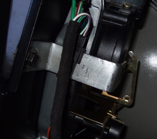

Zu diesem Loch passend habe ich aus einem 3 mm starken Flacheisen einen doppelten Winkel gebogen und gebohrt und so angeschraubt, daß er den Motor am Herausgleiten hindert.
Dazu ist wichtig, zunächst den Motor ganz in die Getriebeeinheit einzurücken und den Winkel genau so zu biegen, daß er etwa 1-2 mm kürzer ist als die Dicke der ganzen Motor/Getriebeeinheit, damit er den Motor nach der Montage wirklich fest in das Getriebe drückt.
Das ganze nach der Montage zeigt Foto 3 und dauerte insgesamt nur 1 Stunde, und es war nicht einmal der Ausbau des Antriebs notwendig!
Auch nach mehrmaligem Öffnen/Schließen des Verdecks ist bisher kein Rattern mehr aufgetreten - die Zeit muß nun zeigen, wie sich diese Konstruktion auf Dauer bewährt, doch ich bin Optimist. :-))
Sollte sich meine anfängliche Befürchtung doch noch bestätigen, daß der Winkel wegen des relativ großen Abstands von seiner Befestigungsschraube bis zum ersten Knick nicht stabil genug befestigt ist, ließe sich dies mit einem 2. Loch und 2. Schraube dazwischen ggf. stabilisieren.
Im schlimmsten Falle bleiben ja immer noch die von bantansai beschriebenen Maßnahmen.

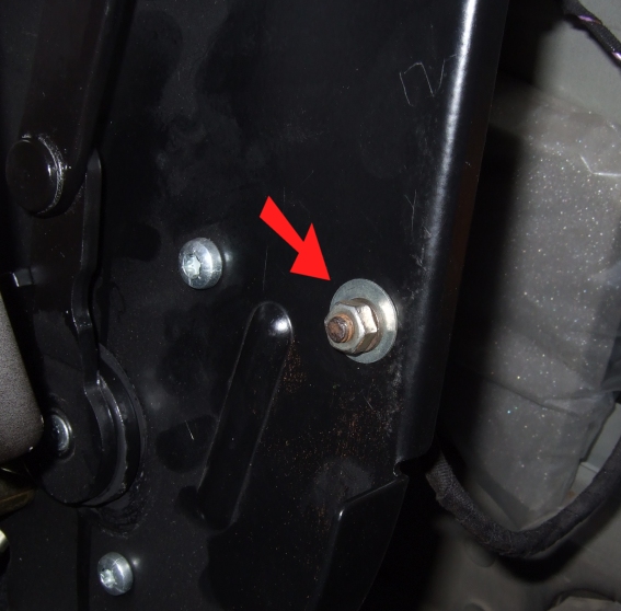

Nur einen Haken hat der "Haken": Die Entriegelung für die manuelle Notschließung funktioniert so nicht mehr.
Aber sollte das irgendwann einmal doch notwendig sein, ist die gut zugängliche Schraube hinter der seitlichen Gepäckraumverkleidung schnell gelöst...

Hallo patapaya,
super einfache Lösung. Sieht ja recht simpel aus. Werde ich demnächst mal ausprobieren.
Wenn das nicht funktionieren sollte, dann werde ich auf das Angebot von bantansai zurückkommen.
Die Bilder sind wirklich sehr gut geworden. Machen das Ganze einfacher.
Frank
Ja, das kann ich nicht ausschließen, denn es scheint möglicherweise noch ein anderes Fehler"muster" zu geben, wie die Beschreibungen von bantansai und und Sintrablue (in seinem zweiten Beitrag "Hab das Prinzip erkannt!" unter http://www.saab-cars.de/showthread.php?t=7977 mit Fotos) vermuten lassen, bei dem der Motor nicht wie bei mir axial aus dem Getriebe herausrutscht, sondern offenbar in der Höhe/seitlich aus der Position gerät und am Rand der Öffnung für das Ritzel kratzt.
Eventuell tritt auch beides kombiniert auf, und man muß wahrscheinlich probieren, ob meine Methode Erfolg bringt oder die von bantansai.
Auf jeden Fall macht man mit meiner Methode zunächst nichts verkehrt, denn sie verbaut und ändert nichts, was sich nicht problemlos rückgängig machen ließe oder nachfolgende Maßnahmen beeinträchtigen würde.
Und auch der finanzielle (was kostet eigentlich so ein Stück Flacheisen + Schraube, Mutter, Unterlegscheiben - bei mir lag es einfach rum und war zufälligerweise sogar schon an der richtigen Stelle gebohrt) und zeitliche (ca. 1 h) Aufwand hält sich ja in erträglichen Grenzen, selbst wenn es keine dauerhafte Lösung sein sollte.
Gruß, patapaya

PS: Nachstellmöglichkeit ist Abfallprodukt, nie benötigt! Will ja nichtd einstellen, sondern Knopf drücken und Ziehen, und meines hat gerattert, ware Wonnne. Ich kann ohne Sorgen in einer Rotphase das Dach auf oder zu zumachen.
Viel Spaß damit
Wer kann es einfacher und billiger?!
Grüße, patapaya
So: Geniale Idee!
Folgendes Szenario: Der Verschlußdeckel öffnet, das Verdeck bewegt sich und dann geht nichts mehr. Jetzt viel Spaß ohne Notfunktion. Mach doch mal den Kofferraumdeckel auf, um an Deine Schraube zu kommen, denn durch die Durchladevorrichtung wird es denkbar schwierig.
Eben genau so eine Lösung war bei mir verbaut als ich den Wagen vor 7Monaten gekauft habe. Melde Dich dann. Ich teil Dir mit wie Du bei Regen dann mit diversem Werzeug die Abdeckhaube in ca. 3 Stunen demontierst um den Kofferraum aufzumachen. Vielleicht hast Du Glück und eine Plane dabei damit der Karren nicht vollläuft, hoffentlich nicht im Kofferraum, da gehört dann auch nicht das Werkzeug rein.
