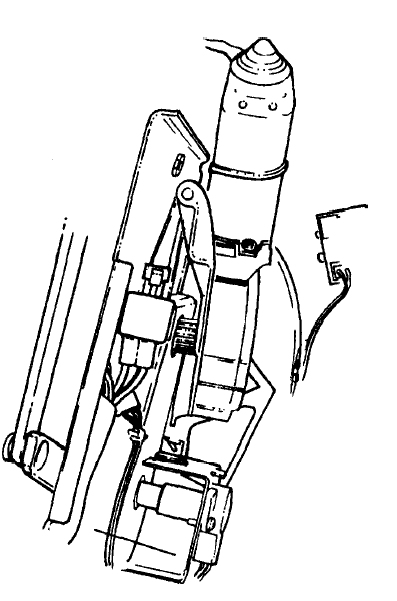

Wie es geht!!! nach "wie geht das" und "was ist was"
Als erst mal den kompletten Motor mit Getriebe ausbauen.
Dann den Motor von Getriebe abbauen (Welle herausnehmen), bei beiden Augen des Getriebeteiles die Bohrung zu einem Langloch in gleichem Durchmesser umfräsen ca.3mm, Richtung Antriebsöffnung!!!! So jetzt nur noch in beide "Ohren" ein Loch mit 4mm Gewinde vor Kopf aus entgegengesetzter Richtung. Hier Zwei Mardenschrauben rein.
Jetzt Motor und Getriebe wieder zusammen, Feder nicht vergessen :-)).
Beide Mardenschrauben soweit gegen den Gelenkbolzen drehen, bis die Notentriegelung noch eben funktioniert. PS An den Mardenschrauben kann, sollte Werbung erlaubt sein, Loctite Schraubensicherung nicht schaden.
Sollte es unverständlich sein, stelle mal einer ein Bild des Gelenks Seite und Oben ein, ich skizziere es darauf und stelle es wieder ein.
Bei wem es dann geklappt hat, ein DANKE oder Applaus an mich.
Ist die Gratispreisgabe meines Geheimnisses, weil einem hier so schön geholfen wird.
Jedoch bestehe ich als Urheber darauf das diese meine Idee nicht von der Firma Saab, angeschlossenen Werkstatten oder zugehörigen Firmen von GM umgesetzt wird, außer es ist für den Kunden kostenlos, dann möchte ich 5 Euro/Umbau, 4 für mich 1 für die Forenbetreiber :-))
PS Nachstellen: Schrauben weiter rein! Scheint aber nicht erforderlich
Viel Spaß bei diesem Umbau an regnerischen Tagen.
Die Mods mögen mir den G.M. verzeihen, Danke

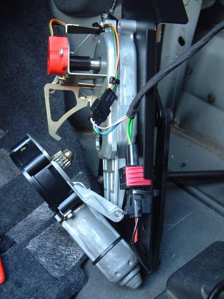

@bantansai:
Ich denke, am besten ist das Foto von Sintrablue geeignet (in Ausbaulage, daher "kopfstehender" Mechanismus), aber deine Beschreibung ist so gut, daß man eigentlich kein Bild mehr braucht, wenn man den Motor schon mal in natura gesehen hat.

Skizze
Ich hab es mal primitivst in die letzte Skizze eingekrizelt
rot ist die Bohrungsänderung, blau die Mardenschraube.
Also Schraube rein, Achse und somit Motorritzel bewegen sich zum Getriebezahnrad (Pfeil). Und das funktioniert!!!

@bantansai:
Vor allem sieht man gut wie tief die Zähne ineinandergreifen. Vergrößert man das Bild sieht man das 1/10 der Zahnspitze verschlissen ist, das reicht schon für das Rattern. Sieht man genauer hin ist der Teil zum Motor noch O.K. Drückt man den Motor jetzt fester an, werden max 2 neue mm benutzt. Die halten nicht lang. Kommt man aber 1-2mm näher zusammen hat man wieder die Originalhöhe nur tiefer ineinandergreifend.
Grundsätzlich sollte Saab einfach ein etwas größeres Ritzel im Program haben, das wäre die 1-a Lösung ohne Manipulationen. Die vertreiben ja nichtmal das Original Sch...-Ding obwohl es nur mit einem Sprengring aufgesetzt ist.

Reparatur nach "bantansai" endlich geschafft
Hallo zusammen,
ich greife das Thema noch mal auf und berichte von meinen Erfahrungen bei der Reparatur des Verdeckklappenmotors.
Der Ausbau war ein bisschen fummelig, klappte aber.
Habe dann auch den Grund für das Rattern gefunden.
Der Motor hing schief in seiner Aufhängung. Die beiden Achshalterungen aus Guss am Getriebeteil waren total schief, sodaß der Motor sehr schräg in die Verzahnung griff. Konnte das Problem nur lösen indem ich die Löcher sowohl am Getriebe als auch am Motor zu Langlöchern gefeilt habe. Geradebiegen kann man den Alluguss ja nicht.
Jetzt sitzt die Achse schief aber der Motor wesentlich gerader. Habe die Achse mit mehreren Schrauben in Position gebracht.
Der Guss war nicht eingerissen oder beschädigt, ich glaube der war von Anfang an schief und wurde so verbaut.
Auf dem ersten Foto sieht man wie schief die Achshalterung am Getriebe ist wenn der Motor richtig sitzt.
Auf dem Zweiten sieht man den einseitig großen Abstand zwischen Motor und Getriebe vor der Reparatur.
