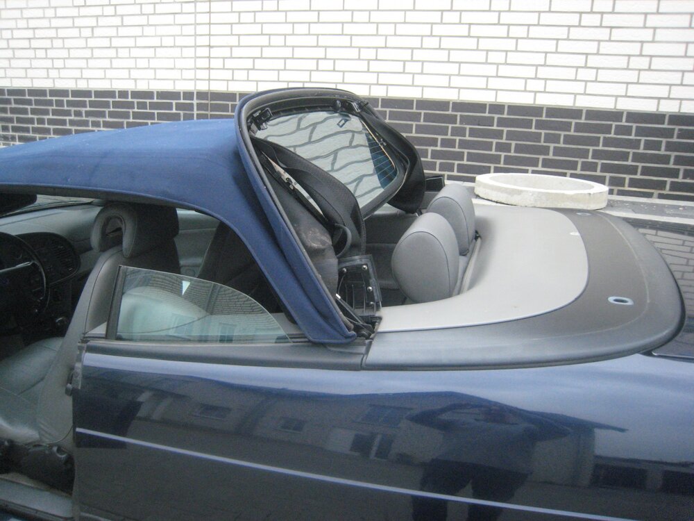

Das Dach ist durch meine Versuche nicht in Endstellung, die Heckscheibe ist nicht verriegelt.
Werde ich wohl in der Werkstatt neu programmieren lassen.

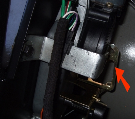

Doch, wenn du den Motor ausgebaut hast, hast du den Entriegelungsmechanismus ausgelöst. Der messingfarbene Bügel (Pfeil auf dem Foto) muß wieder vollständig um den Motor herumgreifen und diesen ins Getriebe drücken!
Du meinst mit den Kabeln die Bowdenzüge? Die waren beim Ausbau ziemlich unter Spannung.
Ja, die dürfen nach dem Einbau nicht unter Spannung stehen!
Du müßtest (bei gezogener Notentriegelung!) das Dach in die Endstellung bringen und dann die Notentriegelung wieder einrasten (s.o.!) Wichtig ist allerdings, daß dabei die Stellung des Motors stimmt (Potentiometerwerte für die Verdecksteuerung). Wenn das nicht klappt, hilft wirklich nur Tech2!

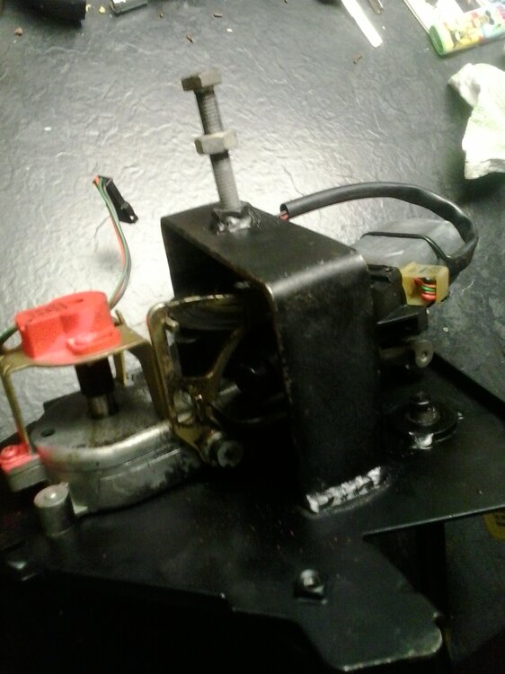

Zu meinem "Verstärkungskit". Der Gelenkarm des Getriebes verwindet sich durch das Drehmoment des Motors.
Es ist nach anderen Aussagen hier zu spät für das orig. Verstärkungskit.
Meine Lösung ist auch hier einsetzbar. Zunächst wird der Arm gerichtet. Aber Finger weg wenn Ihr keine Ahnung habt wie man die Teile vorher vorwärmt, es ist nunmal Guß und der bricht sehr schnell.
Anschließend wird die Montageplatte der Antriebseinheit mit zwei Verschraubungen als Zug- und Druckentlastung genutzt, so werden die Drehmomente weitestgehend in diese abgeleitet.
Das ist einfach zu bewerkstelligen aber schlecht zu beschreiben. Bei Interesse eine Instandsetzung bitte PN.
Für die, bei denen noch nichts verbogen ist, stelle ich nächste Woche ein Bild ein.
