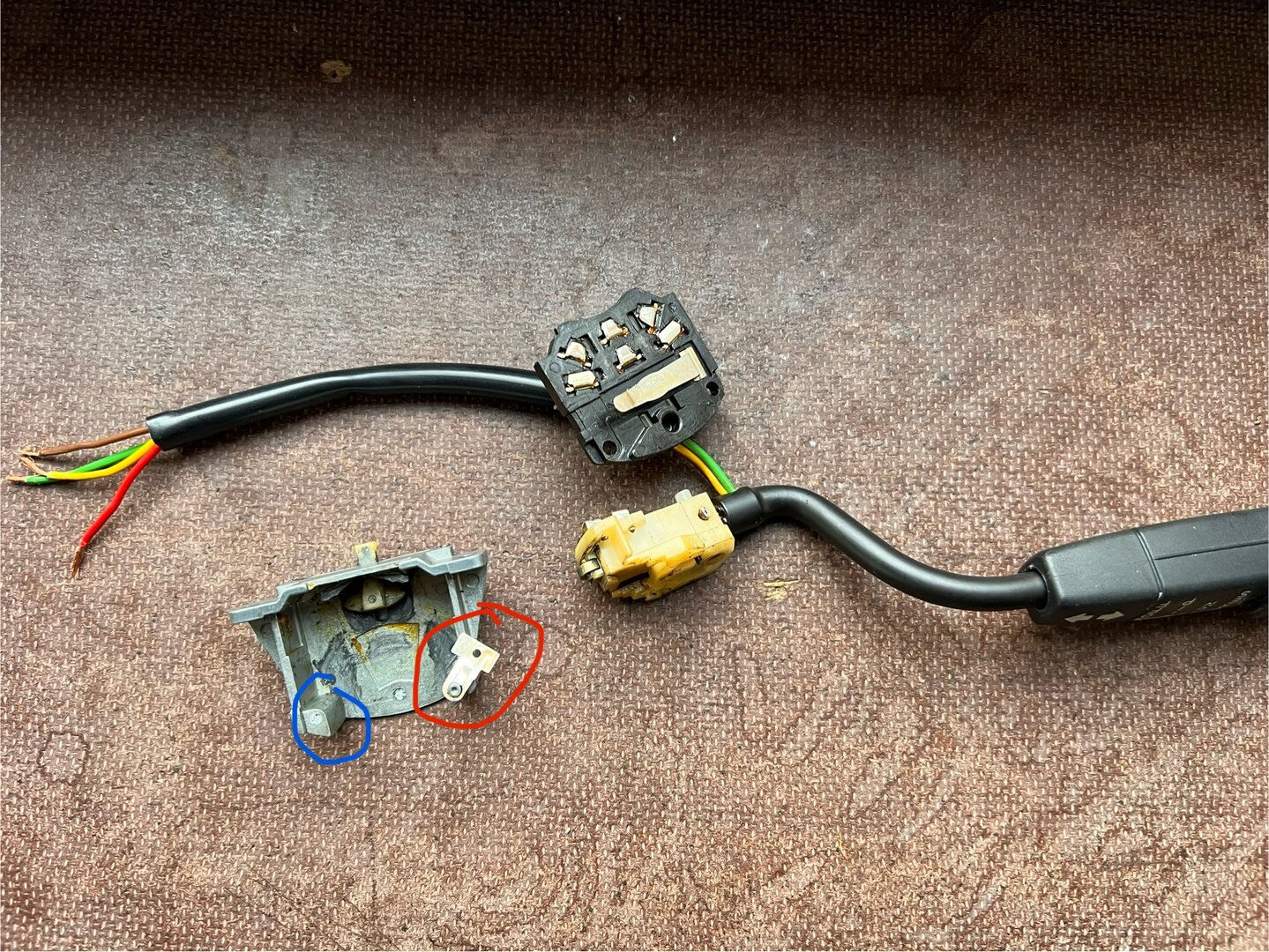

Hat jemand Erfahrung mit der DeMontage / Montage des Lenkstockhebels?
Mir stellt sich gerade die Frage, wie und wo das Kontaktplättchen positioniert werden muss. (Rot markiert).
Ich nehme an, es empfiehlt sich vor dem Zusammenbau, die Stümpfe vorher abzuschneiden und mit einem M2 Gewindebohrer ein Gewinde einzubringen. (Blau markiert)
Wer hat Erfahrung damit und kann gegebenenfalls weiterhelfen?
Wenn ich mich nicht ganz falsch entsinne, sitzt es dort genau richtig. Sollte auch auf der Rückseite des Deckels erkennbar sein.
Da ich die Vernietung immer abbohre, habe ich dann im besten Fall eine schön mittige Zentrierung für das weitere Aufbohren.
Klar kann man einfach den Kerndurchmesser bohren und dann M2 rein schneiden. Habe ich auch schon so gemacht.
Aber wie ich gerade beim letzten mal probiert habe, geht es auch ohne. Habe statt 1,6 einfach mit 1,7 gebohrt, und dann direkt mit den (Stahl)Schrauben das Gewinde gefühlvoll wahrscheinlich mehr gedrückt als geschnitten.

Das Kontaktplättchen ist für Lichthupe/Fernlicht, das Gegenstück zu der langen Messingzunge. Sollte man beim Zusammenbau also nicht vergessen. Der schwarze Deckel hat seitlich dafür eine Aussparung. Damit es nicht verloren geht, hab ich die immer am Deckel festgeklebt. Nach unten muss es Kontakt zum Gehäuse haben, sonst gibt's keine Masse.
