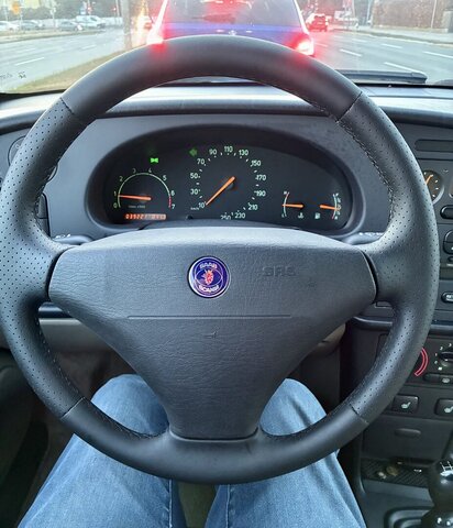

Also war jetzt selbst nochmal beim Sattler vor Ort und mit etwas geruckel und Ziehen ging es doch runter 👍💪 Danke Euch nochmal und das Ergebnis kann sich doch sehen lassen, oder ?

Neu bezogen und jetzt eben auch endlich eingebaut 👍
