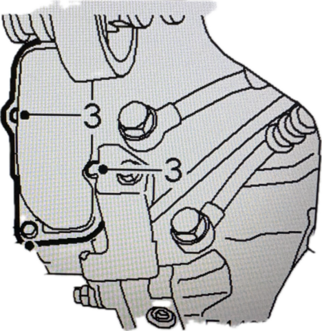

Hallo Tobias,
Okay bei 5x10cm ist der Steuerdeckel raus.
Der ist ist größer.

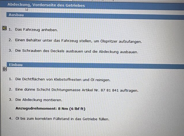

Ist das dieser Deckel vielleicht?
Scheint laut WIS keine große Bedeutung zu haben.
Das wäre alles bei WIS
LG

Ja. Vielen Dank. Mehr hatte ich auch nicht gefunden. Dann kann ich ihn wohl einfach abnehmen und aufbereiten. Schönen Sonntag noch.
