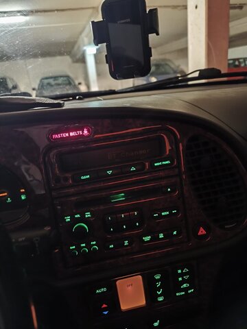

Dann kam das:
Das Display leuchtet nicht, alles ist sehr schwer zu sehen, nur wenn man genau hinguckt oder im richtigen Winkel.

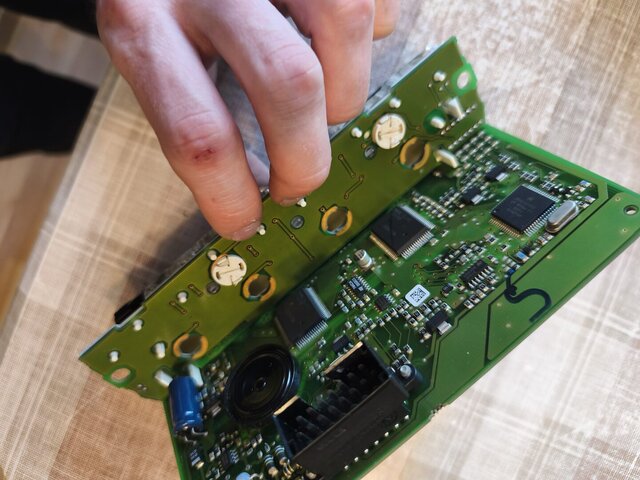

Weil ich die Beleuchtung der Tasten beim SID vor kurzem gewechselt habe, dachte ich direkt, dass es mit den Lämpchen was zu tun hat.
Habe soeben das SID rausgenommen und mir die 4 Lämpchen angeschaut und diese auch auf Leitfähigkeit geprüft.
Die Lämpchen sind in Ordnung.
Was könnte es sonst sein?
Wenn jemand weiterhelfen könnte, bin ich sehr dankbar.
Grüße,
Paxel
Ich meine da müssten noch 2 Birnchen nur für das Display sein (+4 für die Taster)
So sieht es aus.
Auf dem Bild die 2 oberen weißen Lämpchen sind für die Beleuchtung der Tasten zuständig.
Es sind insgesamt 4 Tasten, jeweils ein Lämpchen pro 2 Tasten.
Die unteren 4 Öffnungen sind für 4 Lämpchen, die für das Display zuständig sind.
SInd auf dem Bild jetzt nicht drin, weil ich die rausgeholt und geprüft hab.
Sind aber dieselben wie für die Tasten.
Das Bild ist auch umgedreht gemacht, bitte nicht verwirren lassen.
Die Lampen für das Display müssten auf dem Steckverbindern zwischen den beiden Platinen einen eigenen Pin haben. Da würde ich als ersten suchen, Kalte Lötstelle, etc.
