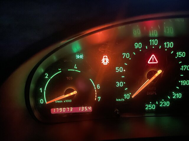

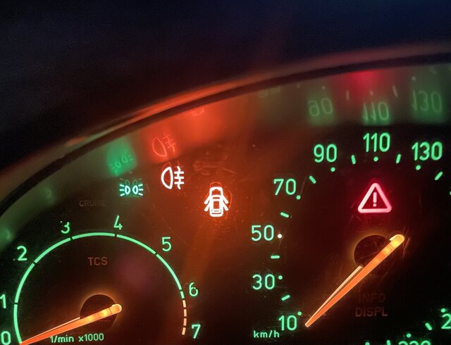

Die Taste der Nebelschlussleuchte rastet nicht ein.
Einmal drücken und im Display rechts neben dem grünen Abblendlicht Symbol erscheint eine orangefarbene Leuchte die nach rechts zeigt - siehe Fotos
