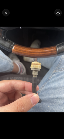

Hallo zusammen,
Ich bin auf der Suche nach der Teilenummer (siehe Bild im Anhang)
Weiss jemand, was das ist? Ist aus einem YS3D / 9-3 I 1998 aus dem Motorenraum abgebrochen
Gruss,
Das schaut sehr nach dem Ventil der Kurbelgehäuseentlüftung aus. Hier z.B. bei Skandix: https://www.skandix.de/de/fahrzeug-teile/motor/motorinstandsetzung/kurbelgehaeuseentlueftung/ventil-kurbelgehaeuseentlueftung-oelfalle/1020855/
Wo kommt das Teil denn genau her?
Ist ein Rückschlagventil das im dem kleinen Schlauch sitzen sollte, der am Y-Stück der Kurbelgehäuseentlüftung aufgesteckt ist. Gibts bei Skandix, aber auch anderswo.
Teilenummer: 9189564 oder 7521313
