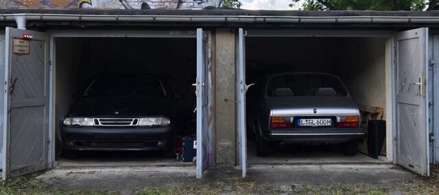

Der Zufall sorgte dafür, dass wieder ein 9000er in meinem Besitz ist. Ein schwarzer 9000 Aero. Er lief circa 4000 Einheiten nach meinem weißen vom Band, wurde also auch mit einem P in der VIN 1993 ausgeliefert. Der Haken: der Motor ist draußen sowie 3 Kisten Teile, die ich nicht selbst ausgebaut habe. Es ist erstaunlich, wie firm man ist, wenn man in einen 99/900 Motorraum guckt, sich aber beim Blick auf einen Motor vom 9000 verloren fühlt und eigentlich wieder von vorn anfängt. Vor allem, wenn man in die Motormaterie einsteigt, die sich zwischen 1992 und 1994 zugetragen hat. Ein 1993er Aero, übrigens mit 162KW angegeben, ist schon ein Exot. B234 Longblock mit MHI Lader, aber nur 1 Jahr so gebaut. Ich hatte gehofft, dass mir die WHB von 1993 mehr Aufschluss gewähren, aber dem war nicht so. Ich hoffe, ich kann mit eurer Unterstützung dass Puzzle komplettieren und das Auto wieder erwecken.
