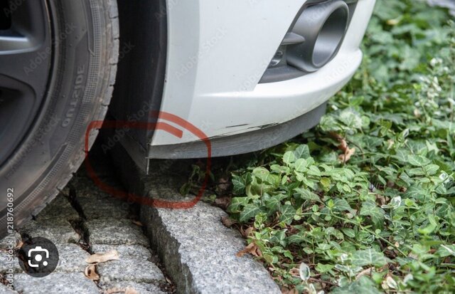

Hallo zusammen, leider ist meine vordere Stoßstange nicht mehr die beste und ich möchte diese durch einen befreundeten Lackierer aufarbeiten lassen. Nun habe ich gesehen, dass diese kleinen Spoiler an den Ecken (siehe Beispielfoto) gebrochen sind und an einer Seite nur noch ein Stück am Kabelbinder baumelt. Ich finde diese Teile nicht im elektronischen Teileprogramm. Wo gehören diese dran - am Unterfahrschutz? Hat jemand eventuell die passende Teilenummer für mich? Besten Dank vorab.

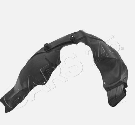

… könnte es sich bei dem gesuchten Teil hierbei handeln?
Innenkotflügel links Für SAAB 9-3 02-15 12786021

Ja, das sollte passen..........

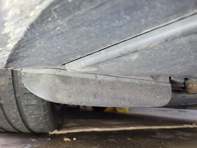

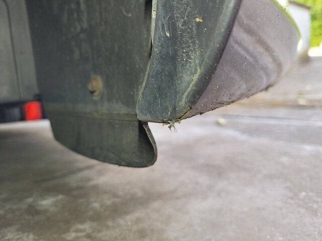

Ist das bei ihm nicht unten noch eine Lippe dran? Müsste @ricken-fan mal ein besseres Bild machen. Denn den ganzen wheel liner tauschen nur weil da innen was lose ist? Das sollte sich ja einfacher lösen lassen.
Am 5.8.2026 um 10:24, Flemming hat gesagt:
Wenn ich es richtig im Kopf habe ist das ein Teil, gucke aber gleich zur Sicherheit nochmal nach ……
Im EPC brauchst du nicht schauen, da findet sich imho nix weiteres. Wenn dann braucht es einen Blick an einen 932. Ich glaub der fehlt und beiden gerade frown
Bin eben mal in die Garage gegangen. Ich vermute, ihr meint die Lippe, die sich am vorderen-unteren Ende des Kotflügelschale befindet.
Auch wenn es nicht so aussieht, sie ist Bestandteil der Schale und kein Einzelteil.

Front Fender Liner - Driver Side (2003-2011 9-3) Part Number: 12764962 / 12786020
Front Fender Liner - Passenger Side (2003-2011 9-3) Part Number: 12764963 / 12786021
~100 €/Stk. Ich würde mal bei den übliche Verdächtigen (Elferink, Aeroworld) anfragen und bei ebay stöbern, ggf. auch Schrottis, die sonstige 9-3 Teile anbieten, anfragen.
