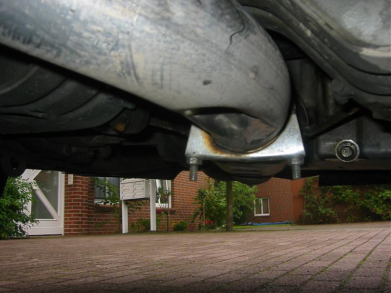

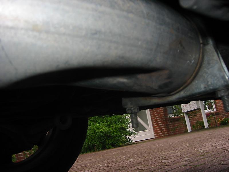

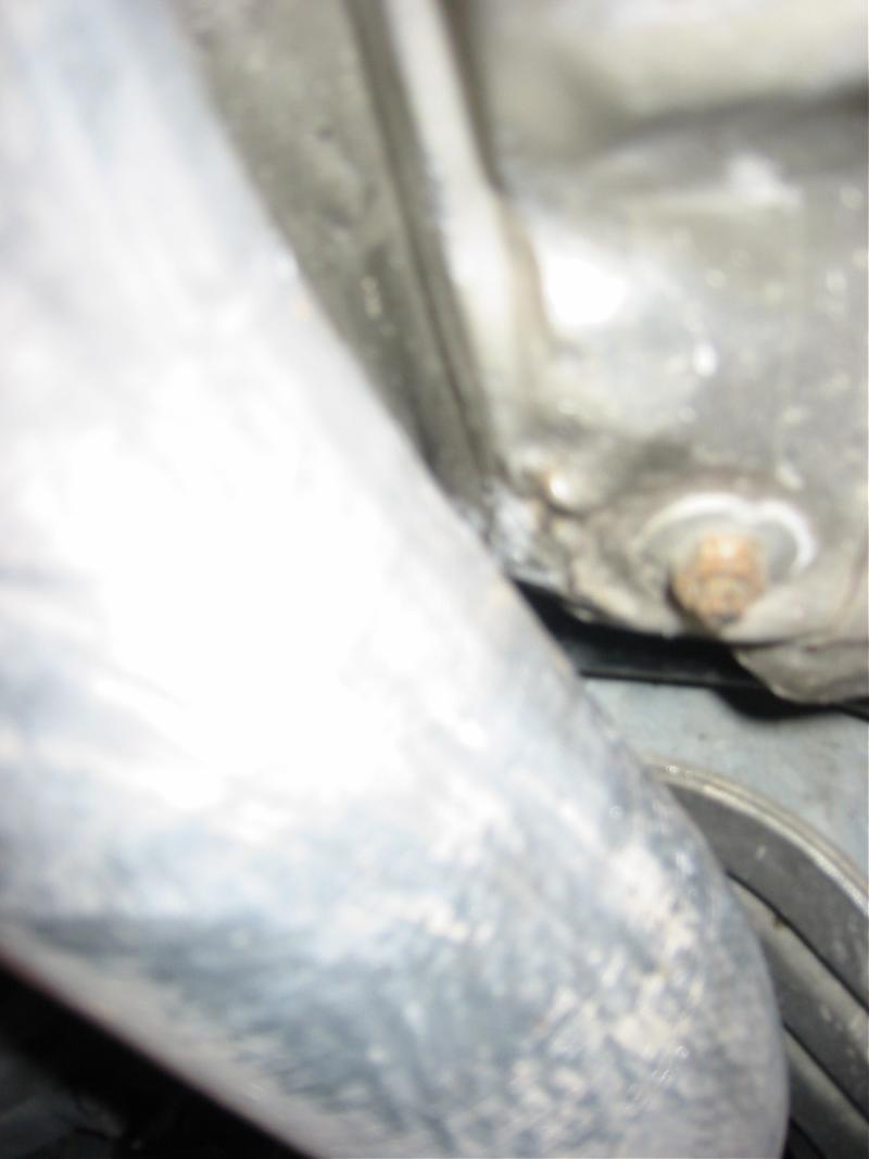

Heute morgen hab ich dann mal den Wagen hochgenommen, da ich der Meinung war, das irgendwas klappert. Und nun seht euch meine brandneue 3"-Anlage an!!!!! Die gesamte Auspuffanlage ist durch diese fette Delle völlig verzogen und liegt überall an. Die Auspuffgummis sind fast ohne Spannung und labbern nur noch rum. Sch..ße!!!!

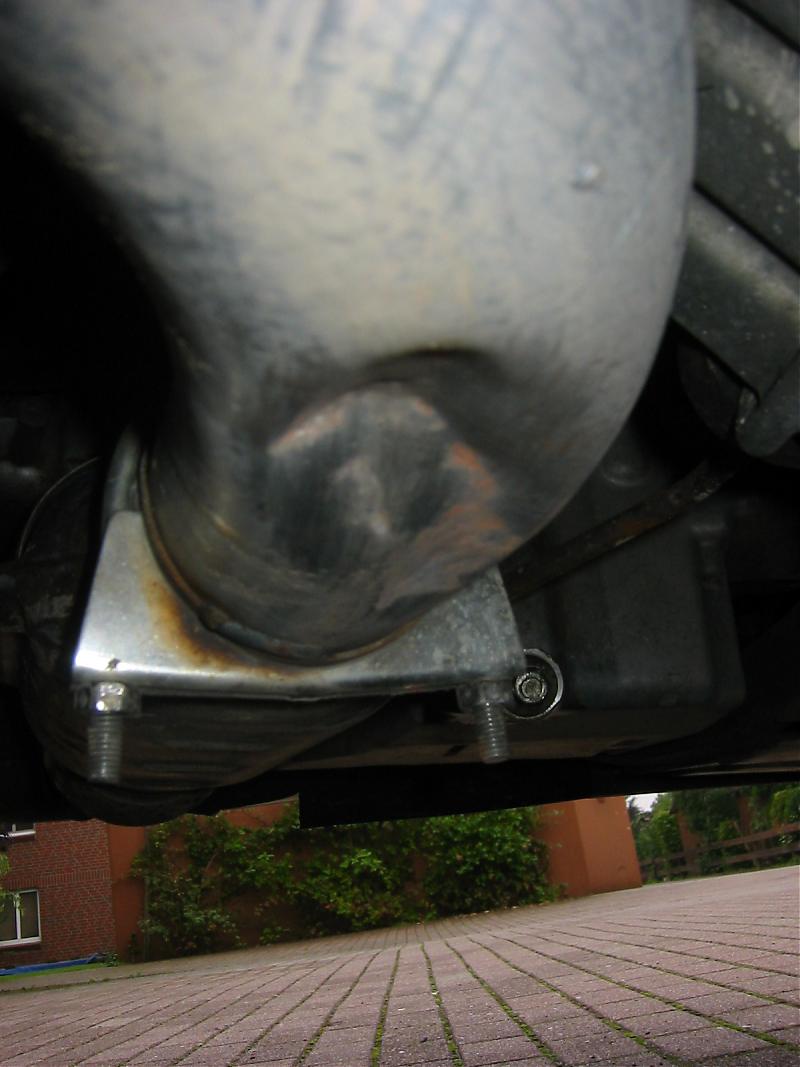

Aber noch mal ein anderer Tip: Diese Auspuffschellen sehen echt primitiv aus, die kommen sicherlich von ATU?!?!?! Die werden bei Simons (für meinen 96V4) auch immer mitgeliefert - scheussliche Dinger.
Haben den großen Nachteil, dass man mit den Schrauben schön hängenbleiben kann, knallt dann schön und mit Glück zerreist's Dir die Anlage.....
Weiterer NAchteil: Beim Festschrauben, gelingt es kaum oder nur sehr schwer, den Auspuff wirklich dicht zu kriegen, scheint bei Dir auch so zu sein!!!!!
Ich empfehle daher andere Schellen mit nur einer Schraube, gibt's im Auspufffachhandel: Die lassen sich besser zuziehen, legen sich besser um das Rohr, sehen professioneller aus und haben nichtz diese geilen Haken zum Hängenbleiben!!!!!!!!!!!!!

Die Schellen sind echt Mist, aber sie halten.....so gut es eben geht. (Stimmt, die halten den Schacht echt nicht besonders gut dicht)

Ganz klar, ein Wink des Schicksals. . . mit dem neuen Auto sollst du ja auch was erleben. . . Ne, echt, wenn ich mir das so anseh frag ich mich ob ich meine 3'' nicht doch noch ein wenig schonen sollte. .. Aber nicht die Trommelfelle der Zeitgenossen. Hm, jedenfalls danke für den Tip mit den Schellen, bei mir müssten auch die Glump-Dinger dabeisein.
Okay, also Hosenrohr am Turbo gelöst alles bestmöglich hingedengelt und nun kann ich wenigstens klapperfrei in den Urlaub fahren.....*Hmpf*:stickyman:
Der Klumpen hat tatsächlich das Hosenrohr am Turboflansch verdreht und einen Haltestab am Kat verbogen.....:stupido2:
