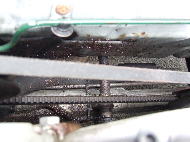

habe heute bei meinen Routinekontrellen an meinem 900er fast einen Schreikrampf bekommen. Ich hatte das Auto vor ca. 4000 km zum Antriebswelle rechts tauschen in der Werkstatt. Der Tripodenstern wurde erneuert und weil die Werkstatt bei uns als Saab-Spezi bekannt ist, hab ich auch drauf vertraut das alles in bester Ordnung ist. Nunja, ich bin auch wirklich kein erfahrener Schrauber, aber bei Gruftis Workshop hab ich schon viel gelernt... Also heute mal etwas genauer in Richtung Getriebe geguckt... mmmhh Komisch was für Öl/Fett hängt da an der Spritzwand unterhalb der "alten" Servopumpe?? Fingertest ergab Fett... Ich hab dann nach den Manschetten geschaut... OH NEIN!!! Es war keine Rohrschelle (oder wie das ding auch immer heißt) über die nagelneue Manschette!!! Ich hatte mich schon gewundert, bzw. damit gerechnet das jetzt die linke Antriebswelle langsam verreckt, da ich schon wieder minimale Vibrationen unter Volllast gemerkt hatte. Vor 4000 km war davon noch nix zu merken... Kann sich so eine Schelle von Selbst lösen? Also ich hatte vermutet das sie schlicht und einfach vergessen wurde, jedoch spricht die Abnutzung der Manschette eine andere Sprache.. Ich hatte mich schon nach linken Antriebswellen erkundigt, und jetzt dieser Schock. :eek: Ist jetzt die Tripode kaputt oder wird nur das Fett erneuert und eine Schelle drüber gezogen? Oder sollte ich gleich die Tripode erneuern lassen! Wurde ja in Werkstatt gemacht mit Rechnung und MwSt!

Also ich hab nochmal kurz geschaut... nix von einer Schelle zu sehen... (Aber das Bild lässt vermuten das eine drauf war, oder?)

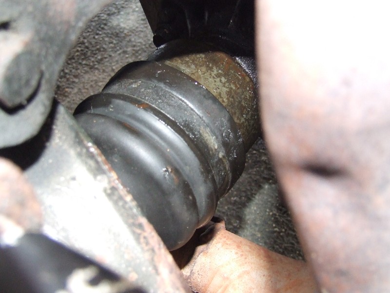

so jetzt bin ich endgültig baff! Ihr seht ja das obige Bild mit der Antriebswelle... nunja ich bin ja kein KFZ-Mechaniker und bin auch nicht auf die Idee gekommen das Auto zu bewegen... nun jetzt ist eine Schelle drauf (klingt komisch, ist aber so:rolleyes: )!!!! So woher kommt jetzt das Fett??? Wir (also Saabspezi & Ich) haben nochmal genauer hingesehen... unzwar ist auf dem Topf eine Hülle (sag ich jetzt einfach) die hin zum Getriebe dann verjüngt ist und an den Topf anschließt.. Nun aus diesem Zwischenraum kommt das Fett, anscheinend. Die Fettversorgung dürfte also nicht mangelhaft sein, jedoch wie kann man den Schaden beheben? Ein Versuch lt. Saab-Spezi wäre diese Schelle nochmal nachzuspannen und anzukörnen, da sie auch ein wenig Spiel hat uns sich ca. 3-4 mm zur Rad Seite hin bewegen lässt... hat von euch jemand schonmal ein ähnlich Symptom (an seinem Auto) gehabt? Oder sollte ich gleich den Topf tauschen, wobei er beim Austausch der Tripoden als gut befunden wurde?

Hi,
auf dem obigen Bild sieht man ein Innengelenk mit Manschette UND Klemmschelle.
Die Klemmschelle ist aber scheinbar die Alte (eine neue sieht anders aus) und das ist PFUSCH.
Gehe in eine gute Werkstatt, lass Dir ne Tube Fett nachfüllen, die komplette Welle säubern und Dir eine NEUE Schelle verbauen - die Klemmt dann auch richtig und dichtet am Gelenktopf ab ......
(und bitte nenne den Pfuscher nicht mehr Saabspezi, ist ja eine Beleidigung für unseren Berufsstand :()

Kommt das Fett nun zwischen Gummibalg und Topf
ODER
hinten an der Metallmantelung heraus (etwas Spiel gibt es da immer)?
Im letzten Fall verstehe ich dann nicht, wie Dein Schrauber dies durch Nachspannen der Schelle bewältigen will.
OK... alles ruhig Blut! Der Schrauber hat schon was drauf, und ich vertraue ihm! Jedoch hat mich das geärgert... ich hab auch nochmal mit Gerd ausführlich drüber gesprochen! Es kann kein Öl aus dieser Nut zwischen den Tripdentopf und der Metallhülse kommen! Jemand wird es zu gut mit dem Fett gemeint haben, und hat schlicht und einfach zuviel Fett ins Gelenk... Da ich einfach zu unerfahren bin, hab ich überreagiert, und möchte mich bei allen erfahrenen Saabfahrern für meine Greenhorn-Postings entschuldigen *g*! Aber vielleicht lernt ja der ein oder andere auch was draus? Ich möchte ja jetzt gerne viel mehr selber machen..., ich brauch soweiso noch ein paar sachen vom Flenner! Ich werde mir neue schellen und Fett mitschicken lassen, prüfen und gegebenenfalls nachschmieren und wieder schön versiegeln. Dreck dürfte aufgrund des überdrucks (masse an Fett) nicht eingedrungen sein... nochmal Danke an den lieben Gerd, Saabcommander und die anderen Poster aus dem Thread! ! :top:
Dazu fällt mir jetzt aber was ein:
Wie man auf dem Bild erkennen kann, verläuft das Rohr der Abgasanlage unter dem Gelenk. Deshalb ist die Temperatur dieses Gelenks recht hoch. Bei Verwendung ungeeigneten Fetts wird dieses recht schnell sehr dünnflüssig und drückt sich dann "durch jede Ritze" ins Freie.
Ein wirklich geeignetes Fett bekommt man(n) z.B. bei VW unter der Bestell-Nummer G 000 605.
Dies ist eine Tube vollsynthetischen Hochtemperatur-Tripodenfetts mit der richtigen Menge für ein Gelenk.
(Das Fett für die äusseren Gleichlauf-Gelenke ist eigentlich ungeeignet für Tripoden, aber [hallo Gerd] natürlich viel besser als gar kein Fett.)
