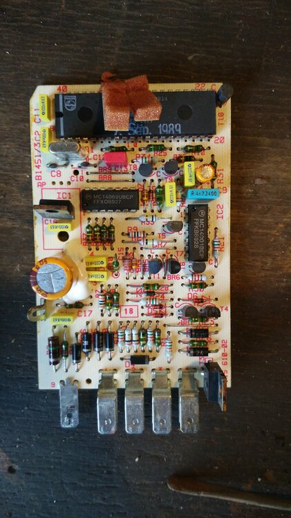

C und D zickten rum. Wiederborstige Gesellen habt ihr mir da gegeben. Und Temperaturabhängig - die hattens gerne warm.
Aber jetzt beide mal aus dem Kühlschrank geholt...
:Banane47:
D geht heute raus :smile: .
Oh, danke ! :smile:
C und D zickten rum
d.h. ich mache nachher noch einen umweg :confused: :cool:
Ja, gerne.

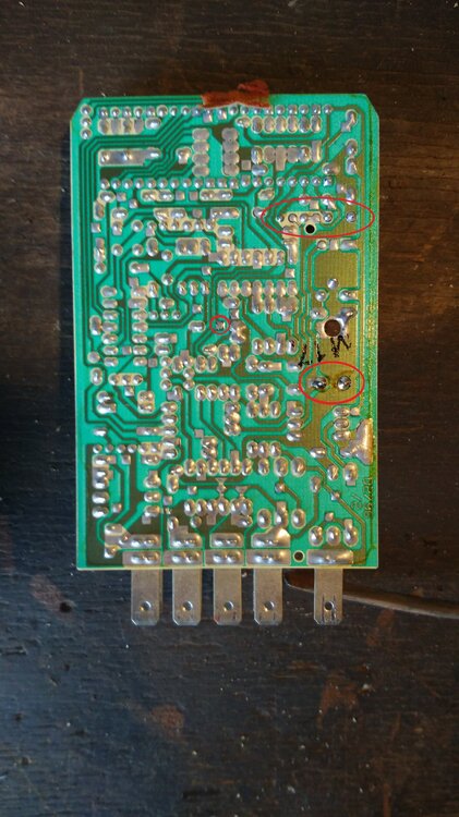

Fragt mich doch mal, was es war.
Ja, gerne.
Frag mich doch mal, was er wahr.
Mich hatte es schon in den Fingern gekribbelt...
wieder der freund mein taktgeber?
gammelige Lötstellen!

...dann ist es ja nur eine frage der zeit bis da nächste bauteil aus diesem grund auf der platine ausfällt, oder!?
