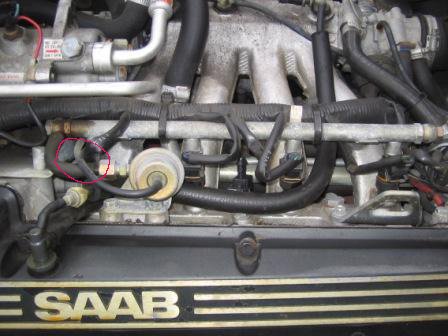

"Würde gerne ein paar Meinungen zum Rost im Motor hören. Gerne auch Tipps wie ich die Steinschläge an der Motorhaube am besten entferne."
Rost im Motor? hoffentlich nicht :D Krümmer und Flammrohr müssen so aussehen (also "müssten" bei dem Alter), insgesamt würd ich sogar sagen der Motorraum sieht ganz ordentlich sauber aus, auch das rot vom Motorblock (wenns das ist?) kann man noch ganz nett sehen, du hast eigentlich keinen Anlass zur Besorgnis. Den Rost an der einen Wasserleitung kannste natürlich abschleifen wenn er dich stört :D

Befühl mal per Finger die Öl- und Wasserleitung zum Turbolader. Sollte insbesondere die erste an ihren Knickstellen rau und rostelig sein, würd ich da am ehesten über Ersatz nachdenken.
Ansonsten lass mal einen der zahlreichen Hamburger einen Blick werfen, lieber auch von unten...

Glaube nicht das bei dem Zustand du dir wirklich ernsthafte Sorgen machen solltest.

Sieh Dir bitte mal die Unterdruckschläuche an, auf dem Bild sieht der eine zum Benzindruckregler (rot markiert) reichlich alt aus , liegt aber vielleicht nur am Bild.
