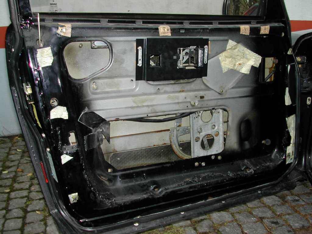

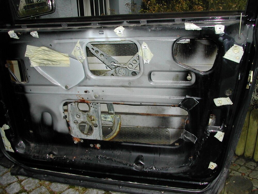

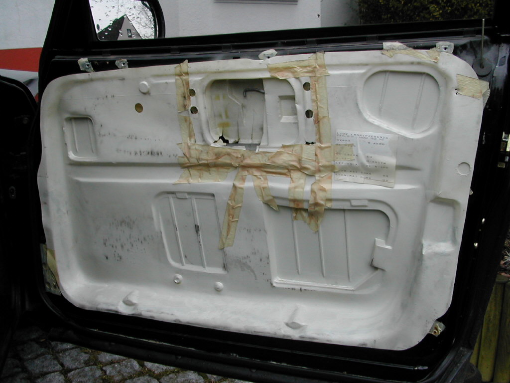

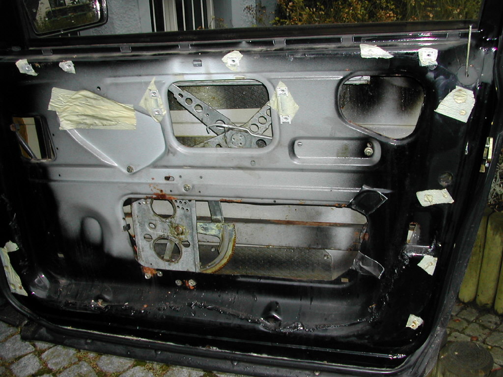

Noch immer treibt mich das Problem mit meinen Fensterhebern in den Wahnsinn, mitlerweile kratzt die Beifahrertür und die Fahrertür "klackt" nurnoch und bewegt sich kein Stück :evil:

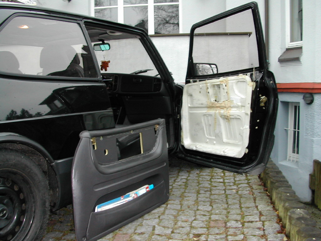

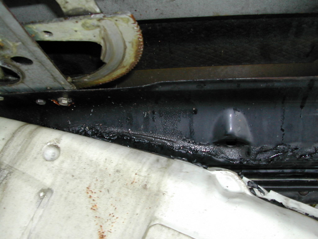

Also Verkleidungen runter, Innenschalen vorsichtig ab und siehe da...
...jede Menge Feuchtigkeit :bad:

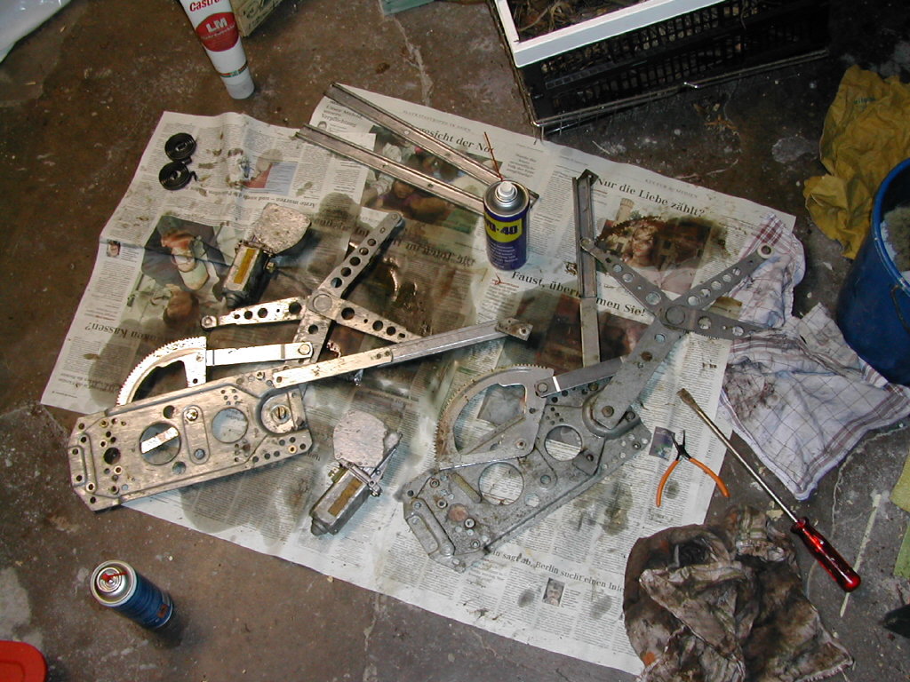

Wie versprochen schön fleissig Fotos geschossen :brakelamp:
Nun die Fragen!!!
Da der Motor nurnoch "klackt" gehe ich einfach mal davon aus das sich das Fenster verkantet hat, denke ich jedenfalls, nur wie gehe ich da vor???
Wegen den Klammern habe ich mir den Link mal angeschaut (Danke JL900) und ausgedruckt und werde beide Seiten abnehmen, Klammern raus und Kleben.
@Kevin: nein, ich werde mir keine Kurbeln vom Schrott holen!!! :hallo:
Dann freue ich mich auf zahlreiche Antworten :1zhelp:

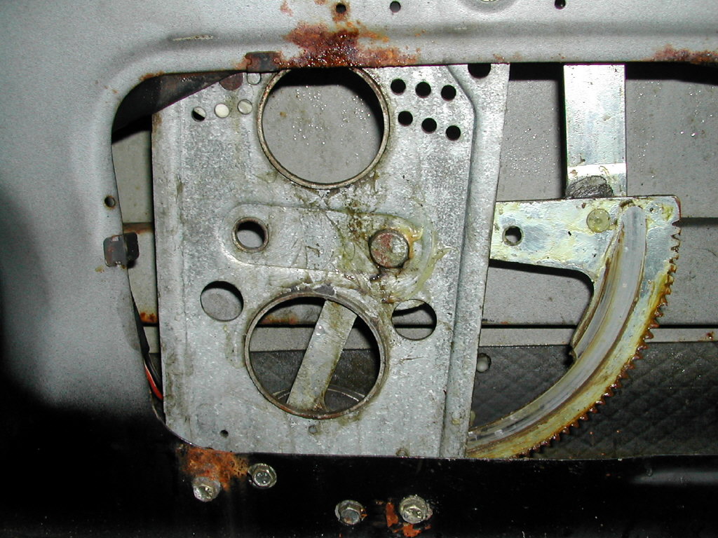

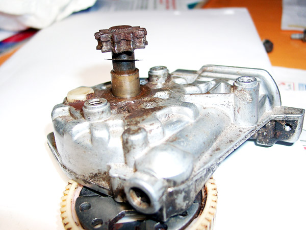

Da der Motor nurnoch "klackt" gehe ich einfach mal davon aus das sich das Fenster verkantet hat...
...oder die Welle vom kleinen Elektromotorritzel im Motorgehäuse gefressen hat. Das kann man testen, indem man den E-Motor ausbaut und die beiden Pins mit abwechselnd 12 Volt mal Plus links-mal Plus rechts versorgt. Wenn der E-Motor alleine, ohne Mechanik gut und schnell läuft, ist er OK, ansonsten hat er, wie häufig üblich, gefressen und das ist übel...
Möglichkeit 3: Der E-Motor läuft nichtmehr aus JEDER Standstellung von alleine an (Kollektorschaden) - Dann geht der eFh immernur eine Zeit lang, bis das Fester erneut stehenbleibt und nur noch "klack" macht... :-(
Ich hab da leider einschlägige Erfahrung !
Gruss und viel Glück Fritz

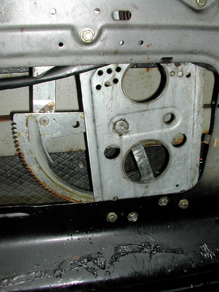

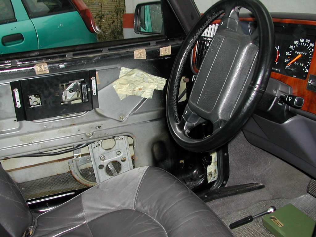

Ok, danke @all (auch an die "wirkurbelnlieberdenmotoran" fraktion lacher ), nur wie fahre ich denn nun fort?!? Habe im "alten" Forum die Ausbauanleitung gelesen und die fahren das Fenster halb runter, nur bei mir geht ja gaaanichts :evil:
Kann ich den Motor an den zwei Schrauben unten durch die Löcher rausschrauben, oder wie gehe ich nun vor?
Fragende Grüße

Löse die 5. Schraube des Mechanismus,dann kannst Du mit dem Fenster machen, was Du willst.
Löse die 5. Schraube des Mechanismus' date='dann kannst Du mit dem Fenster machen, was Du willst.[/quote']
hmm, die 5. Schraube... Habe keine Nummern gesehen lacher
Welche genau meinst denn Du?
4 Schrauben sind auf Höhe des Motors, klar? Den Motor kriegst Du nur nach Ausbau des Hebemechanismus heraus, dazu mußt du das Fenster vom Mechanismus lösen, das geht nur bei abgesenktem Fenster, das geht zunächst nicht, weil ja der Motor nur klackt. Wenn du die 5. Schraube an der Schloßseite der Tür löst, kann das Fenster abgesenkt werden, dann vom Hebemechanismus gelöst (und wieder ganz nach oben geschoben und mit Klebeband an der Tür festgeklebt werden) und dann kann der komplette Mechanismus mit Motor zusammengeschoben und entfernt werden. Die 5. Schraube findest du indem du den langen Arm des Mechanismus bis zur Schloßseite verfolgst.
Huiiii Alex,
das nennt man wohl "learning by doing", oder der "AH-Effekt"!
Jawoll die dritte, böse Motorbefestigungsschraube sitzt so tief, dass man sie bei eingebauter, sprich nicht hochgezogener Fh-Mechanik nicht erreichen kann und mit Drehen geht auch nix.
Wenn Du alle 5 Mechanik-Türblechschrauben entfernt hast, musst Du noch die zwei Kreuzschlitzschrauben, welche die Scheibe an der Querschiene halten rausdrehen, dann kannst Du die Scheibe nach oben schieben (oben mit kräftigem Klebeband festpappen) und anschliessend die gesamte Mechanik ebenfalls hochheben; so erreichst Du die unterste der DREI E-Motor-Befestigungsschrauben ! - Viel Erfolg und Verbandszeug immer bereithalten !!! :-) Fritz
PS: Bitte nicht verraten oder weitersagen !
Es gibt für häufige EFh-Wechsler noch einen Brutaltipp, der ist allerdings nix für Saab 901-Besitzer mit "Mercedes S-Klasse Syndrom" ;-)
Ich hab einfach unten ins Türblech genau gegenüber der untersten, dritten, E-Motor-Befestigungsschraubem ein zusätzliches, grosses, rundes Loch aus dem Türblech herausgefräst, so gross, dass ich bequem mit der 10er Nuss hindurchkomme. Motto: Der näxte E-Motorwechsel folgt bestimmt, das spart dann gewaltig Zeit und sehen tut das keine Sau, weil ja die Türverkleidung drüber kommt... ;-)

Sollte das mein Übeltäter sein? ===> vermutlich "ja" !
...oder die Welle vom kleinen Elektromotorritzel im Motorgehäuse gefressen hat. Das kann man testen, indem man den E-Motor ausbaut und die beiden Pins mit abwechselnd 12 Volt mal Plus links-mal Plus rechts versorgt. Wenn der E-Motor alleine, ohne Mechanik gut und schnell läuft, ist er OK, ansonsten hat er, wie häufig üblich, gefressen und das ist übel... Das fällt in den "Hardcorebereich", da brauchst Du vermutlich einen Ersatz- E-Motor. - Und falls das kleine Zahnritzel so aussieht, wie in meinem Foto, ist ein Wiedereinbau nicht sinnvoll - Die Welle mit dem Ritzel gibt's übrigens leider nicht einzeln.
Mit Sorry und Gruss vom Fritz
PS: Der Ausbau dieser Welle mit dem Ritzel dran geht übrigens nur mit Gewalt. einem Hammer und einem Dorn. Ein Hardcoreschrauber könnte nun versuchen, die völlig festgerostete Welle (in die ohne Ausbau
kein Rostlöser dieser Welt eindringt !) herauszuschlagen, abzuschmirgeln und mit Fett wieder neu einzusetzen.
Geil Dich nicht an der Fettsorte auf, die ist in diesem Fall ziemlich "sekundär" ;-) und die Federspirale sprühst Du am besten mit WD 40 ein, mehr ist da nicht zu tun bzw. zu erreichen.
Jo, habe mich schon umgehört, gibt einen alternativ Hersteller von den Dingern, für 95€ aus GB... ABer erstmal bei meinem SaabSpezi versuchen ;-)

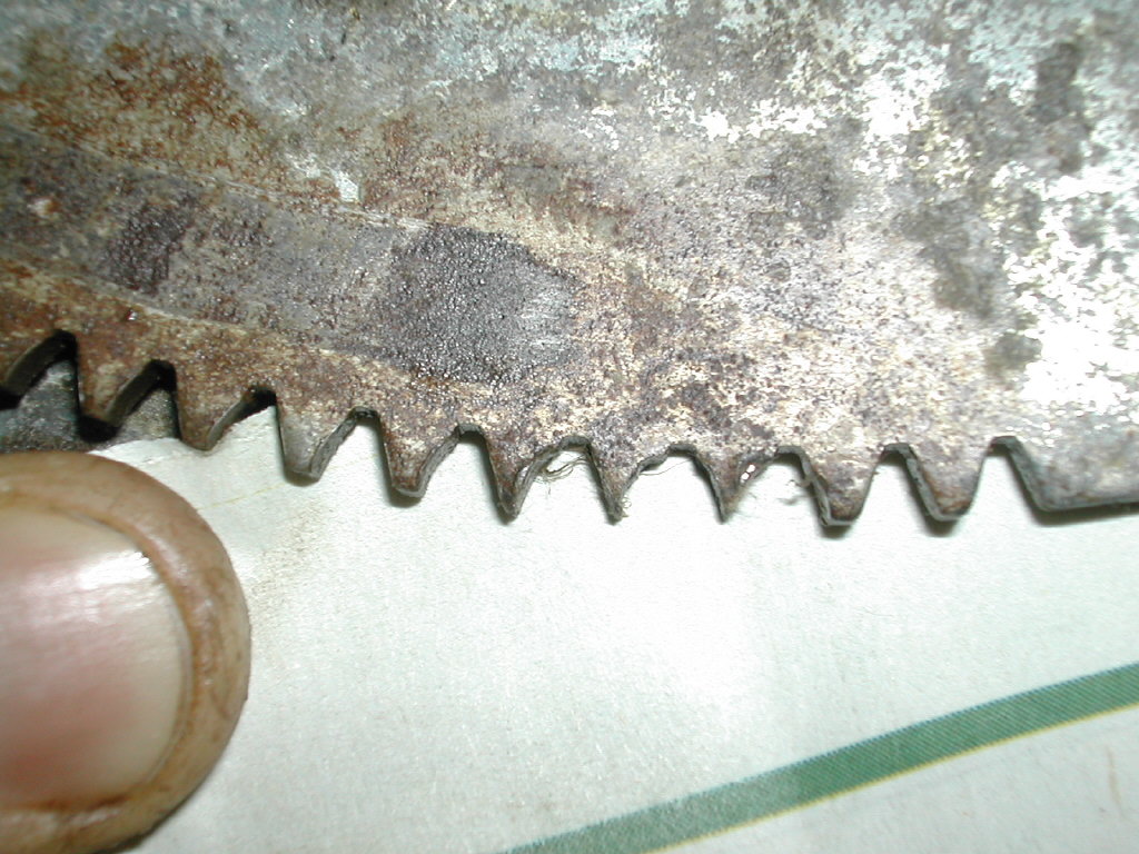

Der Motor ist übrigens nur der Folgeschaden!!! Aber nicht von altem Fett oder so, sondern die Niete die die Spiralfeder "aufzieht" ist hin und das ganze Ding lief ohne Federkraft :shock:

So, Fensterheber gereinigt und Türen mit so nem Waxzeugs versiegelt!
Noch irgendwelche Tipps zum schmieren parat???

Ohoh, du wirst in absehbarer Zeit wieder Probleme bekommen mit dem FH. Es sind immer die letzten Zähne die an "Karies" leiden.
Bereite dich gedanklich schon mal darauf vor das du dir das Reparaturkit aus GB holst oder einen "neuen" gebrauchten FH besorgen musst.
So wie deiner sah meiner nämlich auch aus und hat nur noch ein viertel Jahr gehalten. :-(
