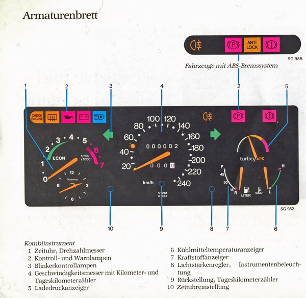

Hab leider keine Wassertemperaturanzeige.
??? - Jetzt frag ich mich die ganze Nacht, was ich unter Sex (6) wohl in meinem Saab (siehe beigef. Beweisfoto) Feines eingebaut hab ? ;-)
Misst das womöglich die Temperatur von meinem Hintern auf dem Fahrersitz, oder so ?
Na dann sag ich fraggrüssend gute N8 Manitou
Gerd B.
Ich denke Manitou meint damit eine Anzeige, die die genaue Kühlwassertemperatur angibt - quasi als Zusatzinstrument - denn die Nr. 6 sollte auch der Manitou haben, ansonsten Gute Nacht ;-)!

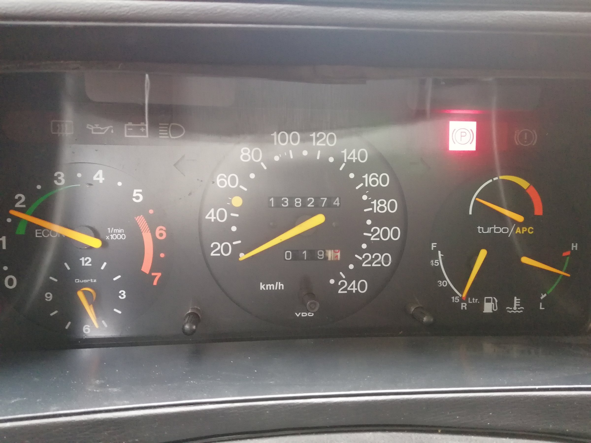

Meiner lief vorher eher zu kuehl obwohl es ein 89 war. Die Anzeige stand eher auf 1/3 und nur in Saus auf 1/2. Jetzt auf 4/10 und im Stau oder bei Schneller Autobahnfahrt auf 1/2. So muesste es ok sein oder?
Hört sich nicht schlecht an. Aber bitte beachten: Die Temperaturanzeige ist nur so gut wie der Kabelweg vom Thermofühler bis zum Instrument.
Grüße Hardy

Ich möchte gerne das Thema noch ein Mal aufgreifen. Bei einem bekannten Versender werden aktuell 82° und 92° Thermostate verkauft. Ich habe jetzt das 92er ein gebaut.
Die Anzeige geht auf knapp über die Hälfte, dann geht der Ventilator an.
Im Stand getestet.
Ist das OK?
