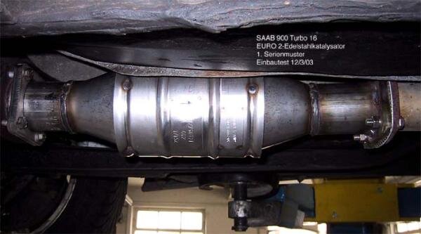

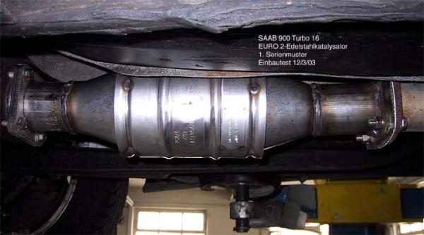

Dazu ein Hinweis (teilweise) in eigener Sache:
Unser EURO2-Edelstahlkat bringt durch den erheblich geringeren Abgaswiderstand ein Leistungsplus, würde mich freuen auch in der Schweiz
Erfahrungsberichte zu sammeln :D
Zudem erreichst Du mit einer ferrita-Edelstahlauspuffanlage zusätzliche Vorteile.
Ein Beispiel: Einen 900S (LPT, 141 PS) hatten wir -völlig serienmässig, also OHNE Ladedruckanhebung und auch OHNE Ladeluftkühler (!) auf dem Prüfstand.
Mit dem EURO2-Kat und der ferritaAnlage erreichte er knapp über 150 PS.

@klaus: tönt gut, aber was würde dieses ding inkl. einbau kosten?
ca 10 ps mehr wären nicht schlecht :D
die o.g. Leistungsmessung fand mit Kat und der ferrita-Anlage statt.
den ferrita-Preis erfährst Du bei Skanimport.de oder Skandix.de
er sollte um EUR 400 liegen.
Unser Edelstahlkat kostet (noch) EUR 420 incl. Versand, Einbauzeit ca. eine halbe Stunde. Weitere Infos hierzu auch unter "Verkaufe"
oder schicke mir eine mail/pn
