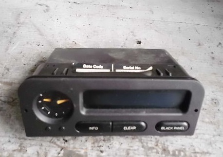

hallo kann mir jemand sagen ob man die sprache von englisch auf deutsch umstellen kann im sid , ich habe dieses bei mir drinne
[ATTACH]61147.vB[/ATTACH]
Hi
das ist ein SID2 vom 902. Die Suche nach "Sprache umstellen" führt u.a. hier hier: http://www.saab-cars.de/900-ii-9-3-i/14905-900-ii-97-sid.html#post179867
demnach: "Du kannst es selbst auf Deutsch umstellen. Die Tasten INFO und CLEAR zusammen ca. 5 Sekunden drücken, dann kannst Du die Sprache und die Maßeinheiten einstellen."
CU
Flemming
