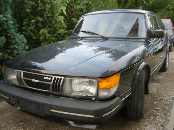

So. Jetzt hat es mich endgültig erwischt..... Ich habe mir gestern ein schwarzen -85 Turbo mit brauner Leder und 240000 km auf dem tacho gekauft! Fast Rostfrei bis auf die Radläufe die Flugrost haben! Leider hatte er schon mal einen Treffer so das ein Kotflügel und die Haube gewechselt wurde. Dabei hat einer der Vorbesitzer das Auto komplett unfachgemäß lackieren lassen. Teilweise blättert der Lack überall ab. Schrecklich!
Nun zu meinem Problem. Das Auto hat 3 Jahre gestanden. Nach dem Anschleppen ist das Auto auch angesprungen. Vor der Fahrt nach Hause habe ich alle Flüssigkeiten überprüft. Soweit ok. Leider hat das Auto kein Standgas wenn er warm ist und er ruckelt wenn ich los fahre und auch wenn ich versuche die Geschwindigkeit zu halten. Sobald ich bei ca. 50 kmh Gas gebe geht er gut los. Ich habe dann mal auf der Bahn die Zündkerzen überprüft und müßte feststellen das eine Kerze komplett schwarz war. Also. Alles sauber gemacht aber daheim war sie wieder schwarz. Und nun das heftigste. Fast kein Öl mehr in Motor.... unter minimum! Wahnsinn. Scheinbar fehlt auch Kühlwasser.Kopfdichtung? Haarriß? Neuen Motor einbauen? Hat jemand Tips wie ich auf den Fehler komme? Ich habe auch noch nie einen Saab ohne Stoßstangenecken gesehen. Gab es so was auch? Das sieht alles sehr original aus. PS: Habe das Auto ca. 100 km warm gefahren....Viele Grüße!

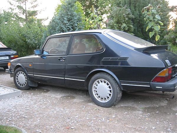

das musst du mal erklären, sieht doch alles normal aus...

die Abdeckungen gab erst ab späteren BJ...sieht ser schick aus der gute, wenn auch die Technischen mängel nicht unwesentlich sein dürften..

Die Stoßstangenecken sind angeklebt. Sind nur die dünnen Streifen wie sie an der Tür sind. Kenne nur diese Kunststoffecken.

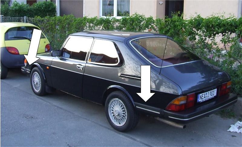

ja wie schon beschrieben bis zu einem, mir nicht bekannten Bj, waren alle 900er nur mit diesen Schonleisten ausgestattet.. die "kunstoffecken" gabs dann wohl erst später oder der letzte Besitzer hat sich nach dem lackieren dafür entschieden die Klebeleisten zu verwenden...
hier nochmal die Variante mit "Kunstoffecken"...

Die Stoßstangen sehen ziemlich fett aus - könnte ein Wagen für den US-Markt gewesen sein, die hatten spezielle Unfallvorschriften die Stosstangen verlangten, die einen Aufprall mit 5 miles/h verkraften mussten.

Yep! Bei mir im Keller neben dem Büro hängt 'nen Bild mit einem roten 4dr GLS mit solchen Leisten.
