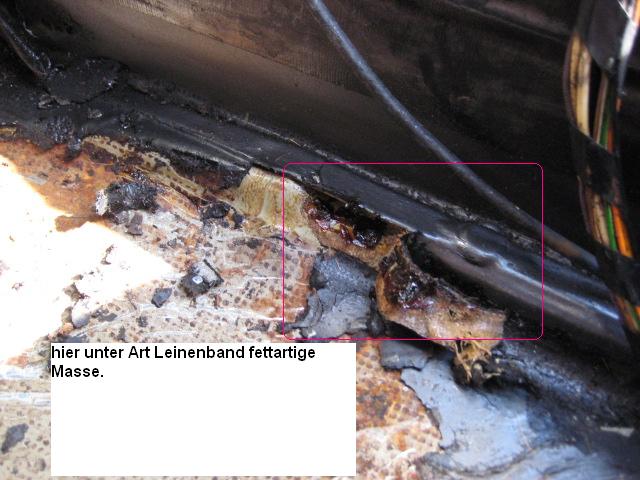

vor dem Einwintern meines Cabrios, welches ich im Sommer erworben hab, dachte ich mir noch den Rost zur Gänze zu bekämpfen und mit Mike Sanders für die "Ewigkeit" zu Konservieren.
Nach dem entfernen aller Verkleidungen zeigt sich nun zusätzlich zu den Türen leider noch Rost an den gefalzten Längsträgern und oberhalb des Trägers an der Bodenplatte vom Fussraum, die ist sogar durchgerostet, Beifahrer wie Fahrerseite, rechts und links vom Träger.
Sonst hat er keinen Rost, nichtmal in den Achswellentunneln.
Meine Frage an euch nun ist, wie gut lässt sich das beheben bzw. konservieren, insbesondere in dem Falz. Und in wieweit stört sich der TÜV an etwailigen Reparaturen?
Anbei ein Bildchen, das von oben vorne den Fussraum des Beifahrers zeigt.

...das hast du gerade noch rechtzeitig bemerkt. Schutzdröhnmatten abkratzen, den Deckel (!) darunter abheben, und dem Geschehen mit üblicher Rostentfernungsmethode zu Leibe rücken. Danach gut versiegeln. An diesen Stellen im Fußraum kommt es bei Nichtbeachtung der ersten (deiner) Symptome zu Kontaktkorrosion, die auf die darunter befindlichen Längsträger übergreift. Das ist dann schon problematischer zu beheben. Die Türen interessieren den Tüv Nullo.
hi... also der Tüv sagt sicher was (Beifahrer-/ Fahrer- Fussraum)... wenns auffällt... Die Längsträger untendrunter sollten auch noch stehen... sonst wirds aufwändig... siehe Seite von Rene_Mh hier aus dem Forum http://www.16s.de/Main/meine/Semmel/index.htm

Danke für die eher ermutigenden Worte.
Der Träger steht noch, beim Beifahrerseitigem erkennt man von unten allerdings schon, dass der rost sich in dem Falz etwas breit macht, hmm.
Wäre der Falz nicht vielleicht ein Fall für das Mike Sanders Fettband?

auch das Fett zaubert den Träger nicht mehr gesund... Ich mein man hatt ja jetzt genügend Zeit bis zum Frühjahr dort richtig zu entrosten, wenn nötig zu schweißen... schleifen, grundieren, lackieren... und dann mit Mike Sanders Butterersatz einstreichen *g*

habe ich gerade hinter mir, allerdings war meiner nur auf der Fahrerseite betroffen, habe ein neues Blech eingeschweißt.Bei mir war zwischen Bodenblech und Träger keine Grundierung.....einfach nur blankes Blech, warum das nicht grundiert war, keine Ahnung, vielleicht waren die Cabrios nicht im Tauchbad :confused:....na jedenfalls für ein 70000 DM Auto nach 13 Jahren ein Armutszeugnis, da war jeder Golf besser gegen Rost geschüzt :mad:
Schau auch mal in die vorderen Radkästen, wo die Stoßdämpfer verschraubt werden, da sind zumindest beim Cabrio auch zwei aufeinander gepunktete Bleche ohne Rostschutz, genauso wie die B-Säule wo das Schloßgegenstück ist, das ist bei mir noch in Ordnung, habe die Säule von innen dick mit MS konserviert.Eine weitere ungrundierte Stelle findest du, wenn du vorne die Stoßstange abbaust, am vorderen Längsträger sind auch überlappende Bleche ohne Rostschutz.Ferner Schau mal unter die Einstiegsleisten und den Keder an der B-Säule...ich hoffe mal, das ich bei meinem Cabrio alle Schlampereien seitens Saab beseitigt habe.
Bei mir hat die Aktion einen Tag gedauert, raustrennen, einschweißen, grundieren, Dämmpappe erneuern, mache das allerdings auch beruflich, plane also evtl. mal pro Seite ein Wochenende ein.
Ich denke nicht, daß es der Deckel ist, sieht mir insbesondere rechts mittig und links oben schon klar 'durch' aus.

Danke für die übersicht der kritischen Stellen, die werde ich doch mal besonders in Augenschein nehmen.
Leider scheint mein Träger schon etwas mehr verrostet.
Wenn der Träger nicht mehr Schutz hat, als der Unterbodenschutz, kann das ja noch lustig werden.

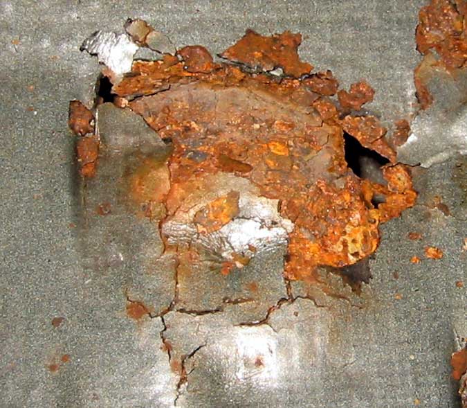

Hab`mich heute mal an den rechten vorderen Fußraum getraut und dort Teppich und Schaumstoffmatte entfernt.Hatte bißchen Angst, aber der Anblick war eigentlich erfreulich : keine Durchrostungen, bis auf den linken Deckel. Dort 1mm großes Loch, das Blech des Deckels aber hauchdünn.Sonst nur leichter Rost, der kein Problem darstellt, wenn er beseitigt ist.Ich werde morgen dann die restliche Bitumen ??-schicht entfernen ( und auch fotografieren )und das gesamte Blech grundieren und lackieren.Komisch ist eine feuchte Stelle vorne rechts, kann eigentlich nur Hydraulikflüssigkeit sein.Die Unterseite des Servoölbehälters und die herunterführenden Schläuche sind aber relativ trocken.Kann das Öl noch woanders herkommen ?Die andere Frage ist auch auf dem Bild erkennbar : was hat es mit der fettartigen Masse unter dem Leinenband auf sich und wie gehe ich bei der " Renovierung" damit um? Kann man den durchgerosteten Deckel noch neu kaufen, oder hilft da nur schweißen, falls er dafür nicht schon zu dünn ist ?
:eek: Und ich dachte immer ich wäre schlimm dran...
...die meisten, die meinen, sie wären "nicht so schlimm dran" haben wahrscheinlich nur noch nie richtig überall nachgesehen....:rolleyes:
