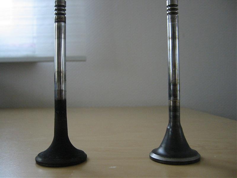

Ich stehe vor einem großem Problem. Ein Auslaßventil hat sich verabschiedet. jetzt hat mir ein Bekannter ein Ventil von einem Turbo gegeben. Nachdem ich das defekte ausgebaut habe mußte ich feststellen das es körperlich anders aussieht als das neue. Die Abmeßungen sind die gleichen nur der Schaft ist anders. Es handelt sich bei mir um einen 85-iger 8V Turbo. Auf meinem Alten Ventil steht "Saab 930735 4473/5.44" auf dem neuen steht"Saab 836229 4449/2". Große Frage: Sollte das Ventil passen? Ist der Schaft nur anders weil er ewentuell nur neuerer Produktion ist? Sollte ich alle 4 Ventile wechseln? Vielen Dank im Vorraus!!!

... das Turboventil ist natriumgefüllt und deshalb bauchiger.
Ist aber ansonsten kompatibel, kannste meiner Ohne-Gewähr-Meinung nach als Zeitwertreparaturteil verwenden. Es wundert mich aber, dass Dein 85er 8V-Turbo nicht auch schon natriumgefüllte Ventile drin hatte :confused:
Wichtig ist, dass Du nach getanem Einschleifen mit Ventileinschleifpaste alle Ventile auf Dichtigkeit prüfst !
Ich mach das z.B. immer so, dass ich bei entfernter Nockenwelle, (denn da sind ja alle Ventile geschlossen), Heizöl in den seitlich liegenden Z.Kopf bis zum oberen Rand der Ein-bzw. Auslasskanäle giesse und warte, ob's aus den Ventilsitzen tropft. - Wenn's nur ganz langsam tropft, ist's noch tolerabel usw. ... (total dicht wird's selten...) *g*

Das ging ja flot! Das die anderen Natriumgefüllt sind habe ich mir schon fast gedacht. Dann ist es doch sinnvoller die anderen auch noch zu wechseln oder? So viel wie ich weiß wird bei den Natriumgefüllten die Wärme besser abgeleitet. Ich weiß es klingt verrückt aber ich möchte mir den 8 V wieder komplett aufbauen incl. lackieren usw... Deshalb möchte ich es vernünftig machen und nicht beim Motor anfangen zu sparen... Die Basis ist super gut. Meine Idee war halt alle Ventile neu einzuschleifen. Man sagte mir aber ich sollte mir nicht zu viel Arbeit machen. Michael

8362295 ist lt. EPC vom 'C' (Vergaser) & das 9307356 ist natriumgefüllt und dann wohl für 'i' & 'TU'.

Hallo Rene. Genau darauf habe ich gewartet. Du sagtest: 8362295 ist lt. EPC vom 'C' (Vergaser) & das 9307356 ist natriumgefüllt und dann wohl für 'i' & 'TU'.
Die erste Nummer ist bei mir das Ventil was ich von dem Bekannten bekommen habe und das eindeutig von einem TU kommt. Die zweite Nummer habe ich drin gehabt was wohl nicht natriumgefüllt ist. Hast Du ewentuell die Nummern vertauscht? Ich muß mir unbedingt dieses EPC besorgen... Ich hoffe das ich es schaffe das Auto bis zum nächsten Treffen fertig zu machen! Gruß
Da braucht es keine Nummern.das "dünne" Ventil ist Natriumgefüllt,das "dicke" nicht.
PPS: Jetzt folgt vermutlich (fast) sicher ein Anschi.. vom HFT ? *gröhl* - Wetten ?
Da ist er dann wohl:
@Micha: Das linke stammt aus Deinem Motor?
