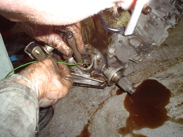

Naja, in dem Ritzel ist ja noch ein kleiner Vierkantstift.Mir ist das letzte Woche bei der Demontage bei einem Geber bei einem ausgebauten Getriebe auch passiert.Irgendein Metzger hatte das Geberkabel abgeschnitten und beim Ziehen viel das Ding ins Getriebe.Mit Geduld und Magnet ging das dann aber.Zugegeben.Ich habe es mal kurz auf den Kopf gestellt.
Oder Du machst no risk no fun und nimmst einen anderen Geber und hoffst, daß das Ritzel irgendwann Kaffebohne in der Mühle spielt.Nur der Stift, der würde mir Sorgen machen.Wenn der ins Kegel/Tellerrad kommt.Urghs.
