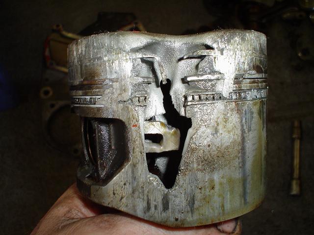

Jetzt bin ich etwas schlauer, siehe oben.Wenn die Zündung ganz spät ist, und der Sprit sehr teuer, geht das vielleicht eine Zeit lang, aber irgendwann klopft es.Ich hab mir bei 0.6bar mit Super+(gutes Zeug) im Sommer die Restlebenszeit meines Motors drastisch verkürzt.Die Folgen konnten die Teilnehmer des Schwarzwaldtreffens deutlich riechen.Immerhin rollt die Kiste noch, aber sind die Helden etwas müde geworden.
Das Bildchen ist dann das Endstadium bei Hochgeschwindigkeitsklopfen.Ging im Lärm einfach unter.
