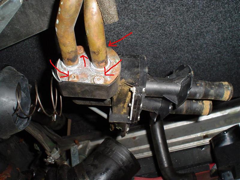

So. Also mein Auto sieht jetzt reichlich zerfleddert aus. Armaturenbrettblende weg. Tacho raus. Alles hängt raus. Muss auch so sein. Denn alle Lampen sind durchgebrannt.
ABER: Was viel wichtiger ist: Ich sehe nach Ausbau des Tachos nun das siffende Heizungsventil. Also es läuft da raus, wo weisse Zahnräder sichtbar in Bewegung geraten, sobald man das Heizungsgestänge dreht, als wäre es noch mit dem Schalter der Heizungsblende verbunden. Da schwappt die Suppe raus.
Klaus hatte mich netterweise noch angerufen, um mir Unterstützung zu geben, jedoch finde ich keinen Zugang von unten. Da komme ich nicht durch. Die Pedalerie ist im Weg. Zudem finde ich keine Torx unter dem Heizungsventiel. Das scheinen mir eher normale Schraubenmuttern zu sein. Und wenn ich die gelöst habe, dann ist das Ventil doch sicher zur Spritzwand auch nochmal irgendwie befestigt, oder? Also so einfach scheint mir das leider nicht :-(
Also ich steige nicht durch, wie ich das wechseln kann... Obwohl ich glaube, dass es gut ist, dass der Tacho draussen ist... Da sieht man das Ding wenigstens etwas...

Wenn die linke Lautsprecher Abdeckung und das Radio ausgebaut ist sollte es reichen das Heizungsregelventil zu erneuern.
... dann sollte man nur noch wissen wo die Schrauben sind :biggrin:
Sieh nochmals nach...:smile:
Vom (linken...!) Fussraum aus siehst Du das Heizungsventil rechts von der Lenksäule,
beim MY Deines CVs sollte es 4 Torxschrauben haben (ansonsten eben 4 Inbus)
Kühlwasserabsenken (oder ganz ablassen)
Regelstange der Heizung abnehmen (!)
Die 4 Schrauben vom Fussraum aus rausfummeln (Torxeinsätze/Verlängerung oder lange Inbusschlüssel)
2 Heizungsschläuche vom Motorraum aus abziehen
Heizungsventil nach OBEN durch den linken LS-Schacht herausnehmen.

Ich würde auch noch folgendes machen: Sitze raus, Teppich und Dämmmatten raus und alles trockenlegen.
Bei meiner "geplatztes Heizungsventil Erfahrung" (passierte bei der Probefaht während des Verkaufsgesprächs...) hat dann nämlich die Kühlflüssigkeit den Bitumenbelag am Fußblech leicht aufgelöst und wurde dann vom Teppich wieder aufgesaugt - macht schwarze Flecken !

So: Nachtrag - da hat das System was geschluckt.
Danke an DoctorD und Klaus. Ich nehme allen Mut zusammen und tauche ab...
...Ich nehme allen Mut zusammen und tauche ab...
Viel Spass, klappt auch ohne Schnorchel, es sei denn man vergisst das Kühlwasser abzulassen.
Als erstes sollten sowieso an der Spritz oder Stirnwand der Zu.-und Ablaufschlauf Demontiert und Abgeknickt werden ... es reicht.
Nicht das komplette Kühlwasser ablassen, muss ja nicht sein.
