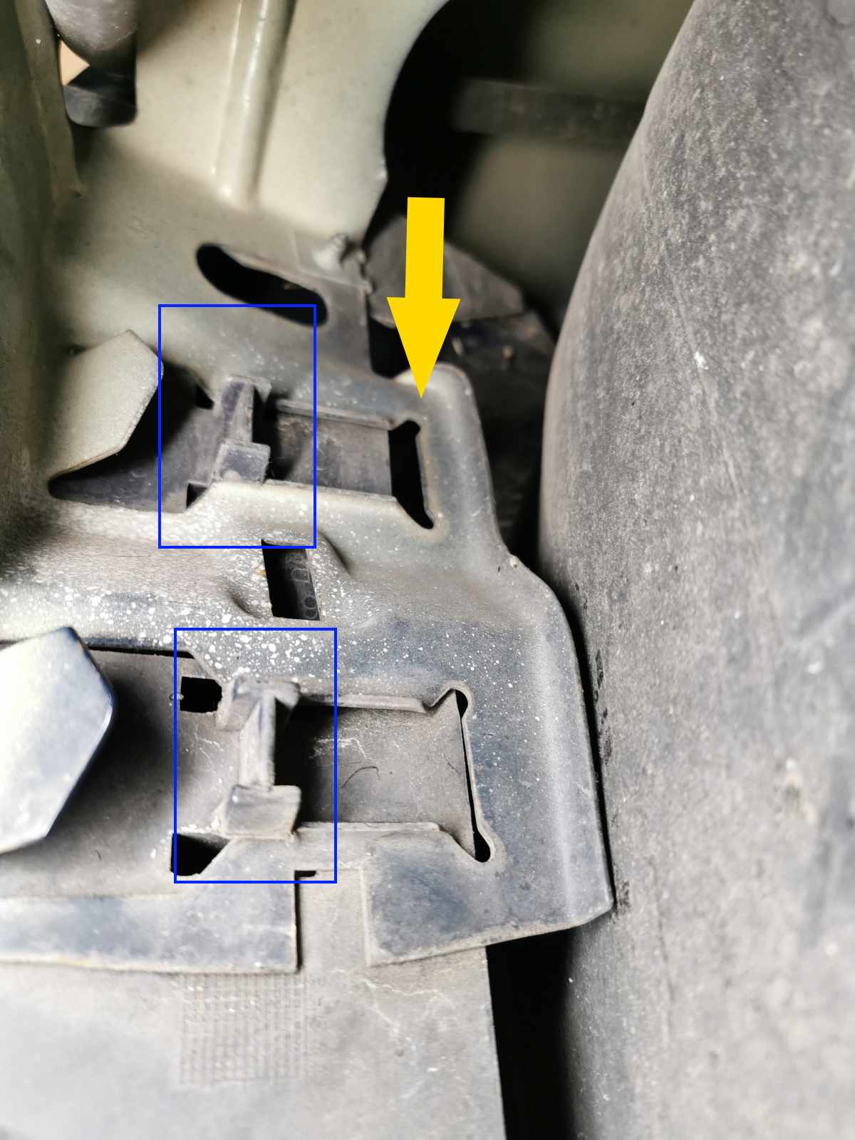

sorry wenn ich das uralte Thema noch mal aufgreife. Mir ist beim Montieren des Stoßfängers vorne an meinem 9-3 I gestern folgendes aufgefallen:
An den Seiten am Kotflügel rastet der Stoßfänger ja jeweils in die Halterung am Kotflügel ein. Mir fehlen da scheinbar auf jeder Seite aber gute 2cm:
Die Halterung des Stoßfängers sind blau eingerahmt, der muss doch bis ganz nach hinten einrasten, oder liege ich da falsch? Bei mir sind die Halterung auf beiden Seiten "gerade so" in der Führung drin und ich wüsste nicht, wie ich die noch weiter nach hinten bringen sollte...

Hm, wie die Nasen sitzen, darauf hab ich nie geachtet. Gibt es denn Probleme bei der Montage? Wenn die Stoßstange passend sitzt, alle Schrauben in ihre Löcher gehen, dann ist doch alles gut, und dann dürfte das mit den Halterungen auch so o.k. sein.
Bearbeitet von patapaya
Die Stoßstange sitzt "ganz ok" würde ich mal behaupten. An den Scheinwerfer und im Radhaus kann ich sie problemlos befestigen.
Mich wundert nur, dass die Haltenasen nur gerade so einrasten.
Habe mir vor der Demontage die Halterungen natürlich auch nicht angesehen :rolleyes:.
Ich habe mich da nie drum geschert, denn sobald die beiden Bolzen an den Längsträgerenden durchgehen, sitzt sie ja dort, wo sie sitzen soll. Groß was zu verschieben oder auszurichten gibts bei der Konstruktion ja gar nicht.
Mach 'nen Haken dran - alles gut so! Nächste Baustelle... :rolleyes:
Schon gemacht :biggrin:
Hatte mich beim Zusammenbau nur gewundert. Aber ja ... nächste Baustelle ist bereits dran. Subframe demontiert und Ölwanne runter :top:
