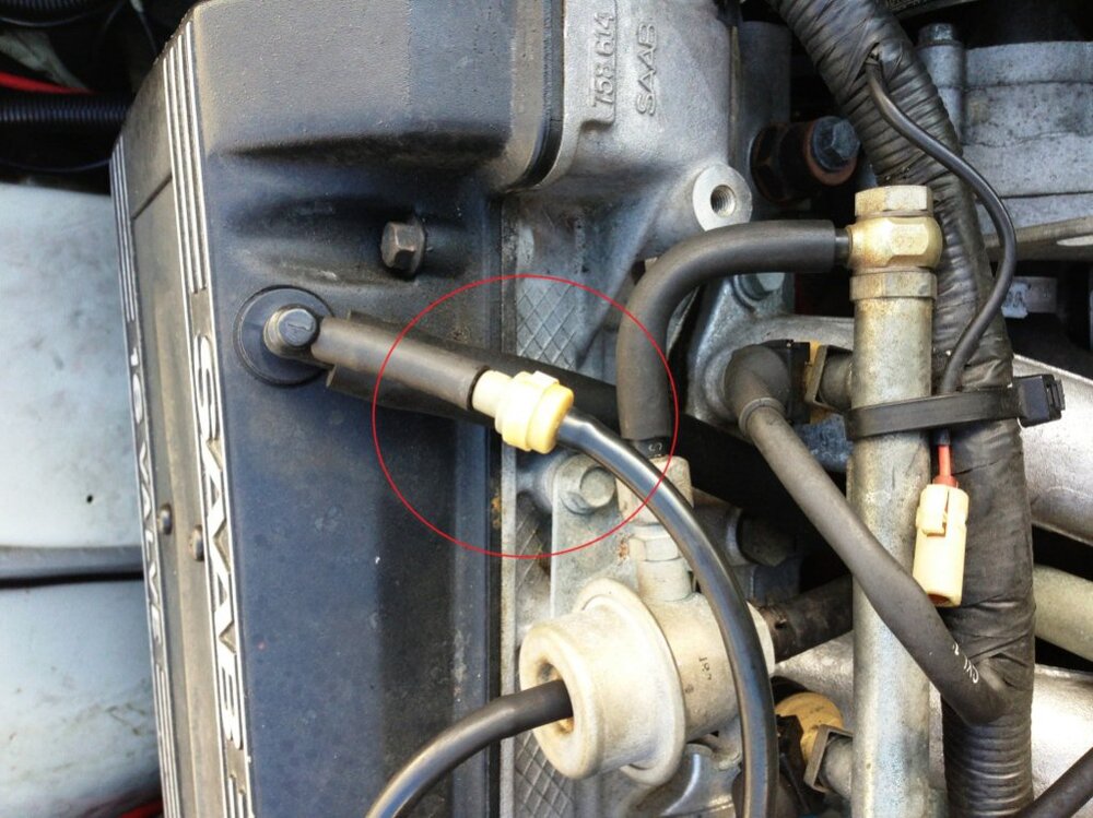

  14. Hallo zusammen Bei einem Kunststoffteil in einem Unterdruckschlauch sind auf beiden Seiten die Kunststoffanschlüsse ausgefranst, so dass die Schläuche nur noch schlecht halten. Wozu ist das Bauteil (siehe Bild im Anhang) überhaupt da? Liege ich richtig, dass die Skandix-Nummer 1011122 das richtige Ersatzteil ist? Lg This [ATTACH]68441.vB[/ATTACH]

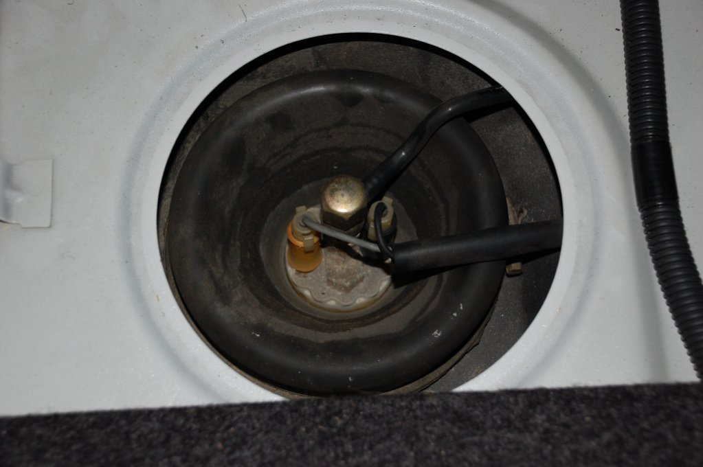

    Gibt es von der Bosch-Pumpe nur einen Typ? Was ist mit den anderen Variaten bei Skandix? Dass diese defekt ist und nicht mehr lange tun wird, bin ich mir schon sicher, so den Geräuschen nach. Klingt sehr typisch nach verschlissenen Elektromotorenlager. Habe das Auto erst seit ca 40000 km und weiss nicht, was vorher so alles in den Tank lief. Ansonsten war nur Sprit von eher grösseren Tanken drin. Abschliessbar ist der Verschluss nicht mehr, aber ich verdächtige jetzt mal nichts böses. Anbei nun das gewünschte Bild: [ATTACH]65550.vB[/ATTACH]
  16. This hat auf This's Thema geantwortet in 99, 90, 900 I
    Kunststoffdeckel? Ich sehe nur eine Gummimanschette wo die Pumpe darin aufgehängt ist. Wäre der weiter unten? Ja, sie surrt sehr unregelmässig und kratzt wie ein stark beschädigter Schiebedachmotor... Schmutz wäre nicht in erhöhtem Masse bekannt, Benzinfilter hat erst 25000 km, Pumpe aber schon 285000 km. Bilder zur genaueren Identifikation folgen. Lg This
  17. This hat einem Thema gepostet in 99, 90, 900 I
    Seit letzten Mittwoch fällt mir auf, dass ich in Richtung Kofferraum ein zeitweise sehr stark surrendes Geräusch höre. Ich vermute stark, dass es die Benzinpumpe ist, da dort wohl sonst kein elektrischer Motor ist. Ich habe versucht, dieses Geräusch, das zwischen Kratzen und nur Surren und Drehzahlschwankungen bis fast zum Abwürgen hin und her geht mit dem Handy einzufangen (siehe Datei). Das Geräusch wurde vom Fahrersitz her aufgenommen und war trotz geschlossener Kofferraumklappe und viel Gepäck so deutlich... Ich gehe davon aus, dass ich bald eine neue bestelle, oder? Gefahren bin ich seit Mittwoch noch 300 km ohne Probleme, auch ohne Leistungseinbrüche. [ATTACH]65540.vB[/ATTACH] Nach den Hilfeseiten von Gerd sehe ich zwei Typen von Pumpen und wenn ich den Deckel im Kofferraum öffne, dann bin ich mir sicher, die Boschpumpe zu besitzen, obwohl meiner Anfangs April 1989 zugelassen wurde. Skandix gibt mir aber fünf verschiedene Modelle an. Wie finde ich nun heraus, welche die richtige ist? Gibt es Tipps für den Ein- / Ausbau? Herzlichen Dank! VG This pumpe.mp3
