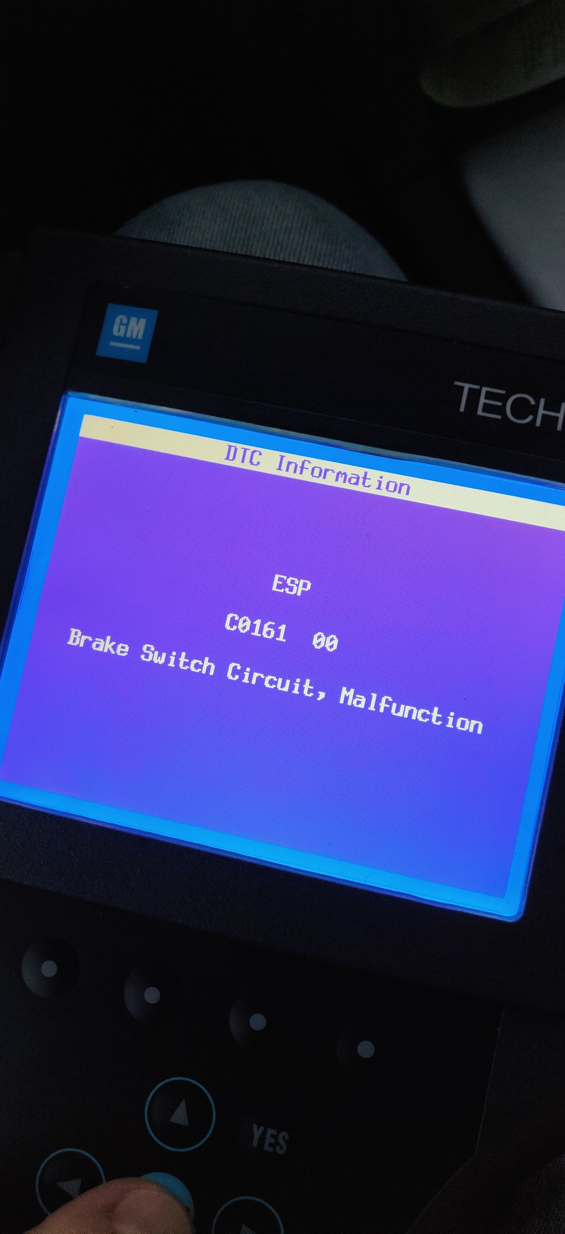

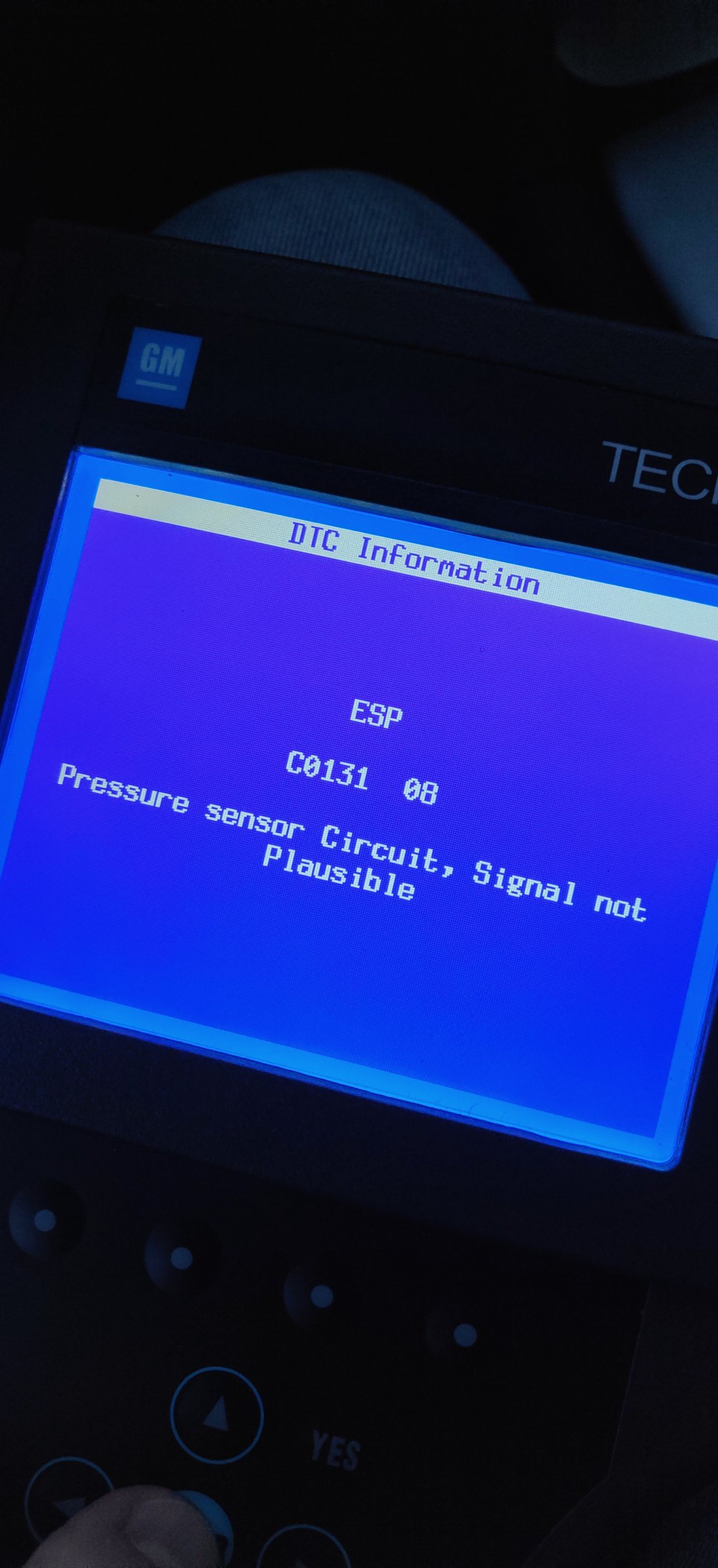

  18. minskyy hat auf minskyy's Thema geantwortet in 9-3 II
    Was ich nicht verstehe ist, was mit dem Bremslichtschalter gemeint ist. Wie kann man den ausschalten, wie es im WIS verlangt wird
  19. minskyy hat auf minskyy's Thema geantwortet in 9-3 II
    Das klingt ja nach einem spaßigen Fehler... Ja, ich werd morgen mal beide WIS-Auszüge nochmal durchgehen und testen, was für Werte rauskommen. Schonmal vielen Dank für deine Hilfe :)
  20. minskyy hat auf minskyy's Thema geantwortet in 9-3 II
    Alles klar, danke für Info. Also ist das ein Softwarefehler und eher kein defektes Bauteil oder? Ich finde im Netz leider keine Infos darüber...
  21. minskyy hat einem Thema gepostet in 9-3 II
    Moin zusammen, Kennt sich jemand mit den Fehlercodes C0161 00, C0131 08 aus? Wagen ist ein Saab 9-3 Aero YS3F BJ 2005. Gab vor einiger Zeit Probleme mit dem Lenkwinkelsensor, der nach dem CIM aus/Einbau falsch kalibriert war, ging aber nach einer Neukalibrierung erstmal wieder. Jetzt ist nach einer 600km langen Autofahrt die ESP defekt Meldung und genannte Fehlercodes gekommen. Viele Dank im Vorraus
