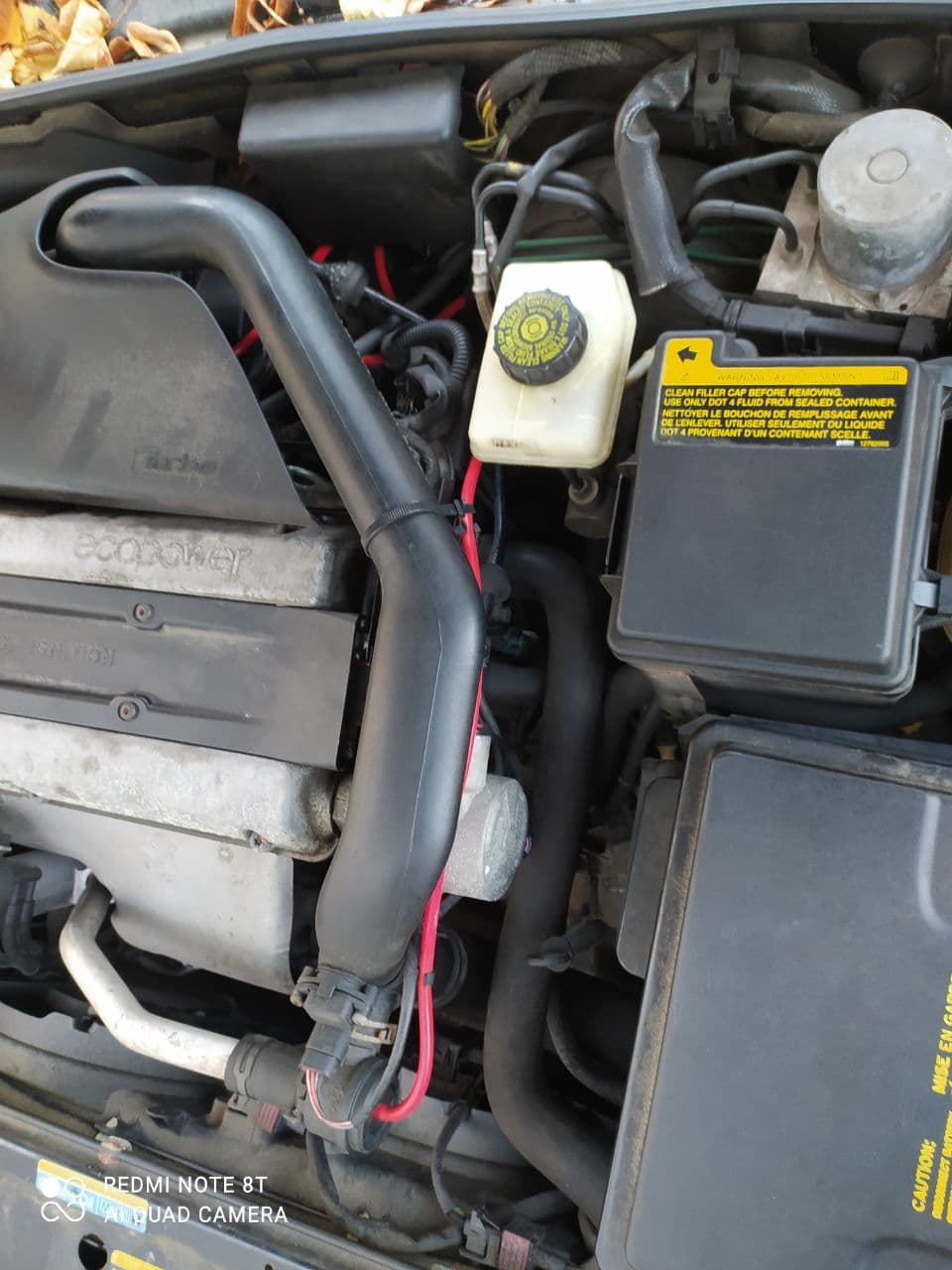

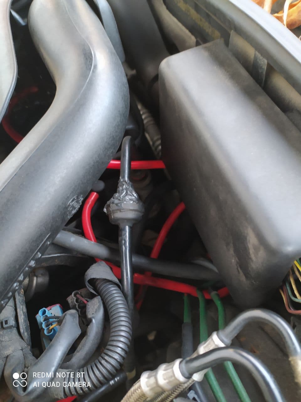

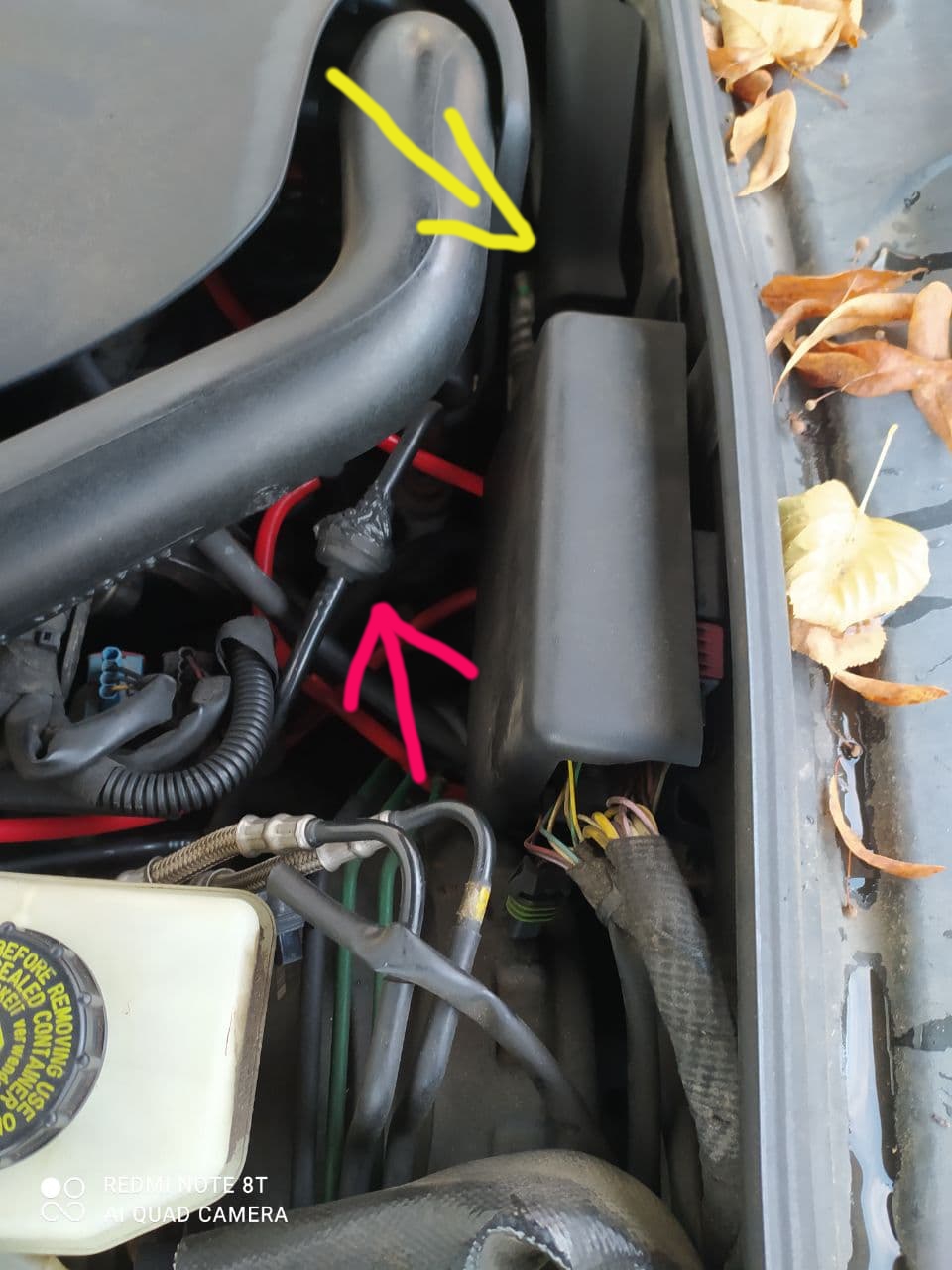

Unterdruck-Schläuche und Ventil
Ok, hab das Teil in der Bucht bei Polar Parts gefunden. Eure Erläuterungen leite ich an meinen Schrauber weiter, der kann damit bissl mehr Anfangen als ich. Für den Moment Danke fein. Genau da ist der auch her. Rot war grade im Angebot. Farbe war mir egal (also außer Pink und Schweinchenrosa).
Ok, Danke. 5331103 sollte für einen Rechtslenker sein, wenn ich das richtig interpretiert habe, dann müsste das Andere für mich Passen.
Hallo Gemeinde, bräuchte mal Hilfe mit den Unterdruckschläuchen bei meinem '06er Aero. Habe 3m gekauft, der Schrauber hat auch welche ausgetauscht, aber ich glaube, nicht alle, denn ich hab noch ca. die Hälfte übrig. Sieht jemand aus der Kalten, wo noch was muss? Er war beim Tauschen auch nicht auf der Bühne, nur die Haube war auf. Vielleicht helfen die Bilder ja ein wenig. Er hat einen kleinen ca. 20-25 cm langen kleinen Schlauch gefunden, der an Position {gelber Pfeil} rumhing und an den Enden aufgerissen war, den konnte er nicht zuordnen, Weiß jemand, wo der hingehören könnte? Schrauber vermutet vorsichtig, an das Ventil {roter Pfeil}, weiß es aber nicht genau. Zu diesem Ventil, das soll neu, aber ich kann's im EPC nicht finden, hätte da jemand eine Teilenummer oder Bezugsadresse? Danke schonmal.
