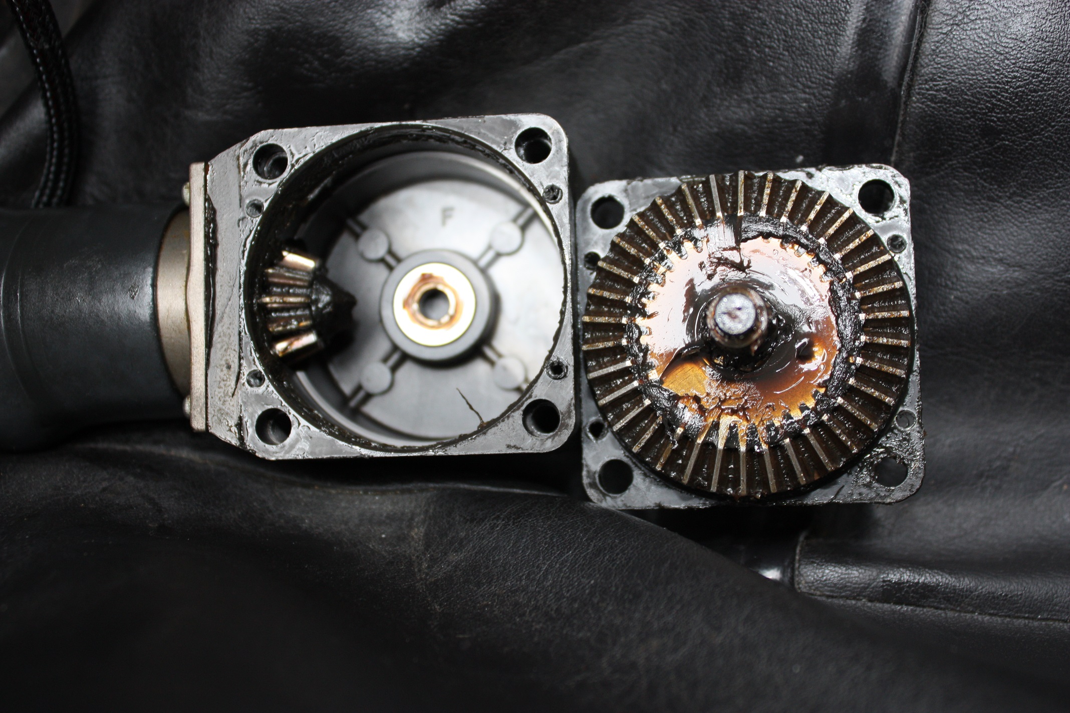

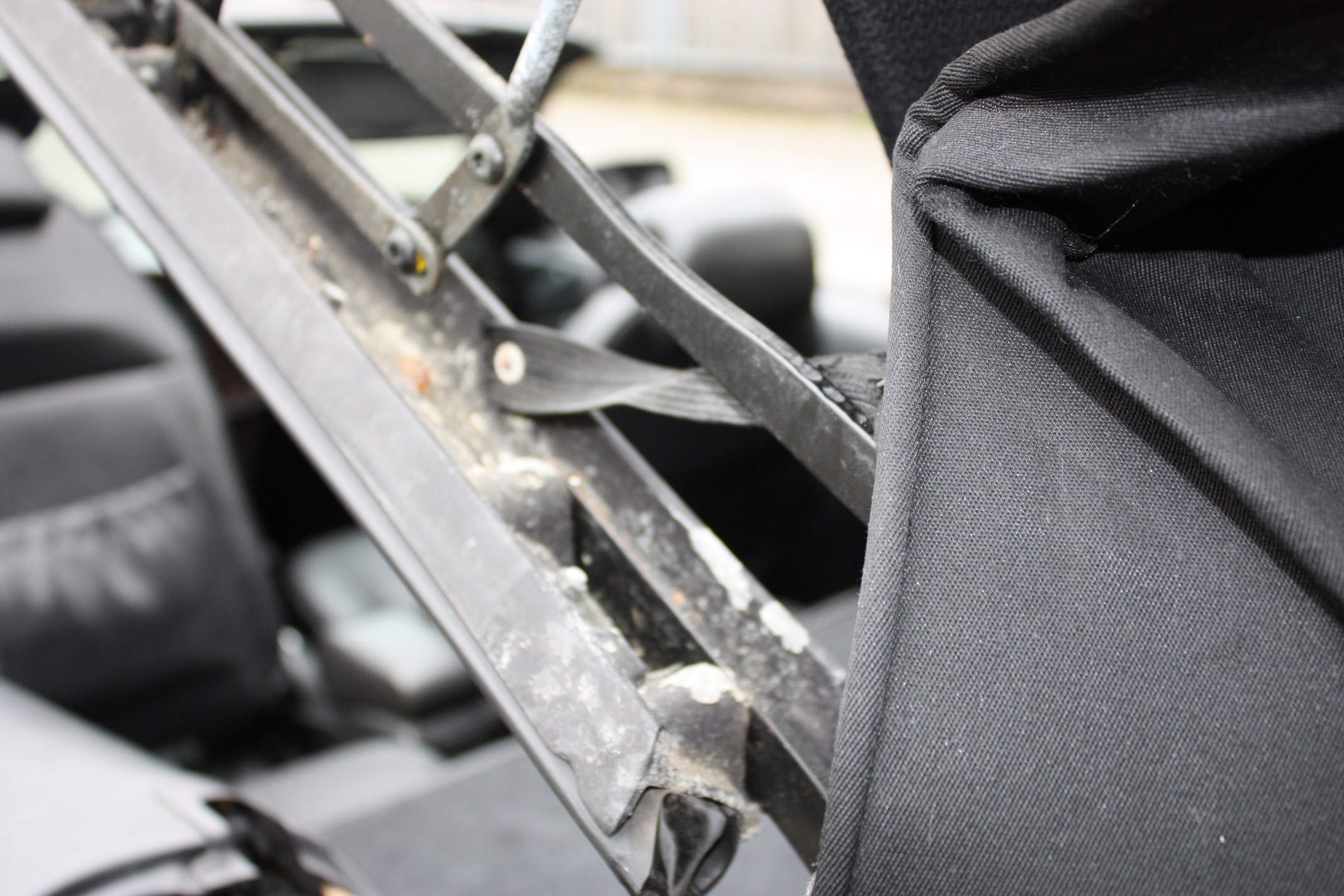

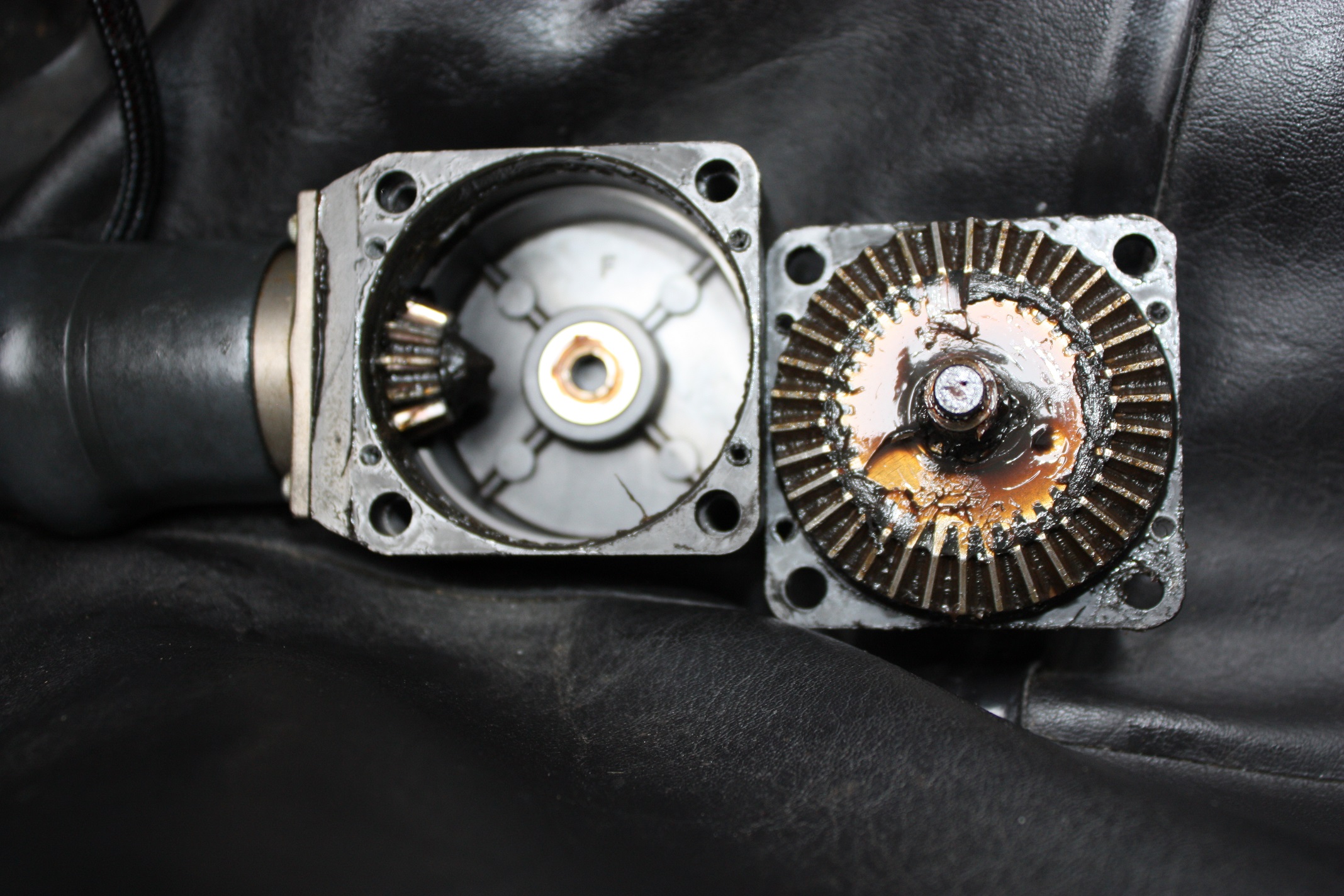

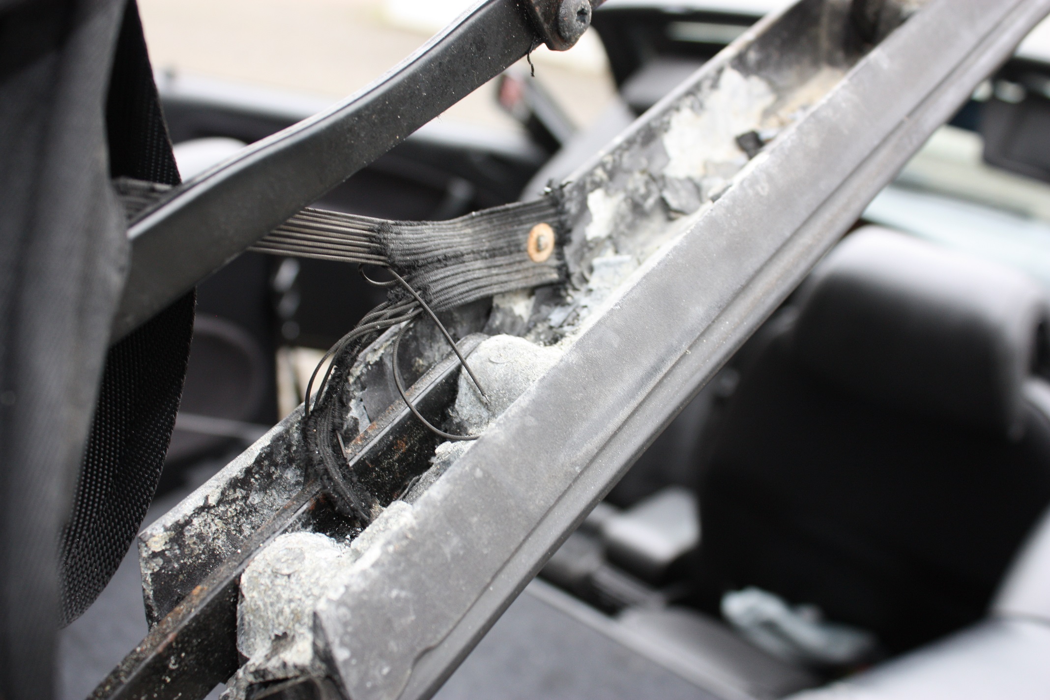

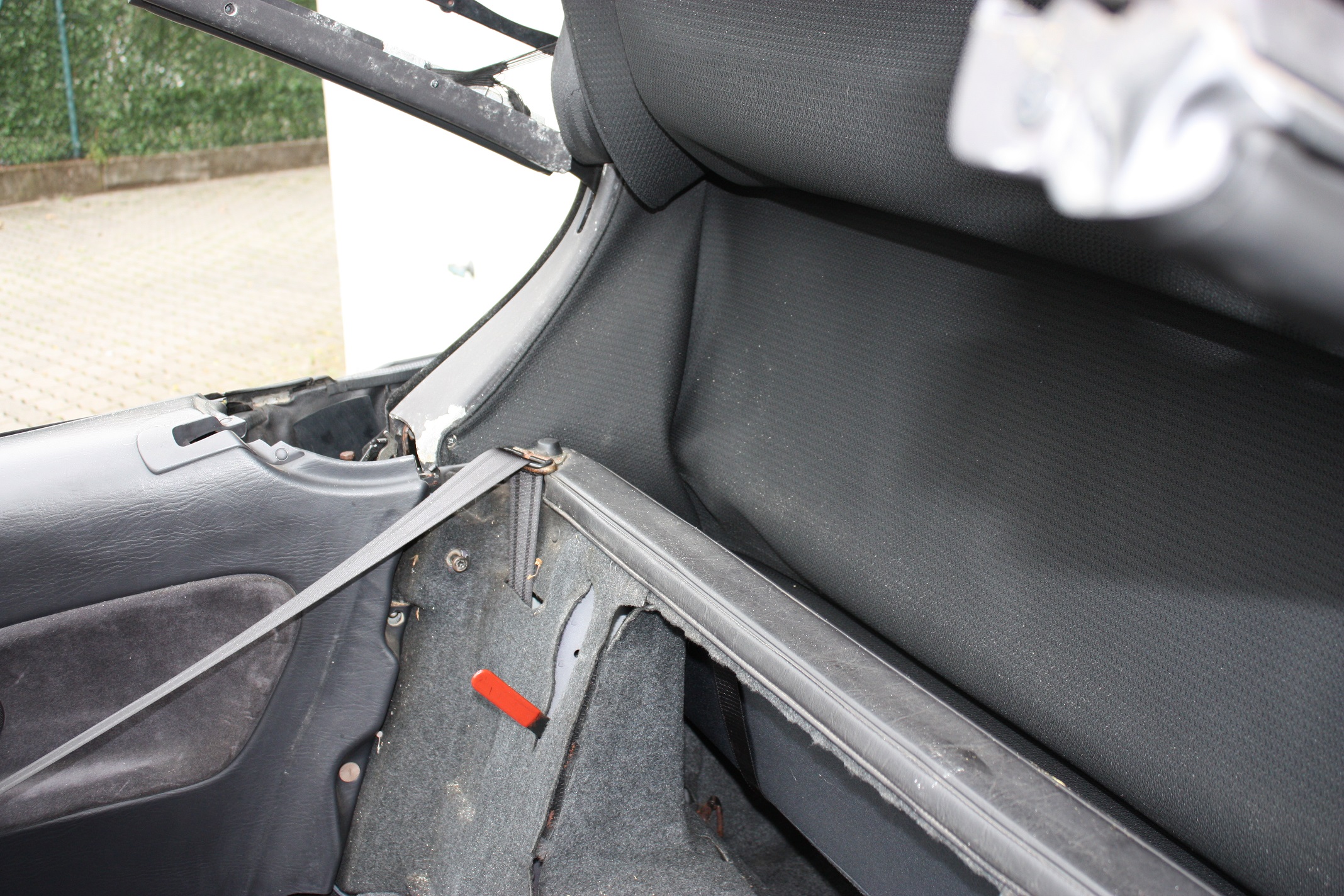

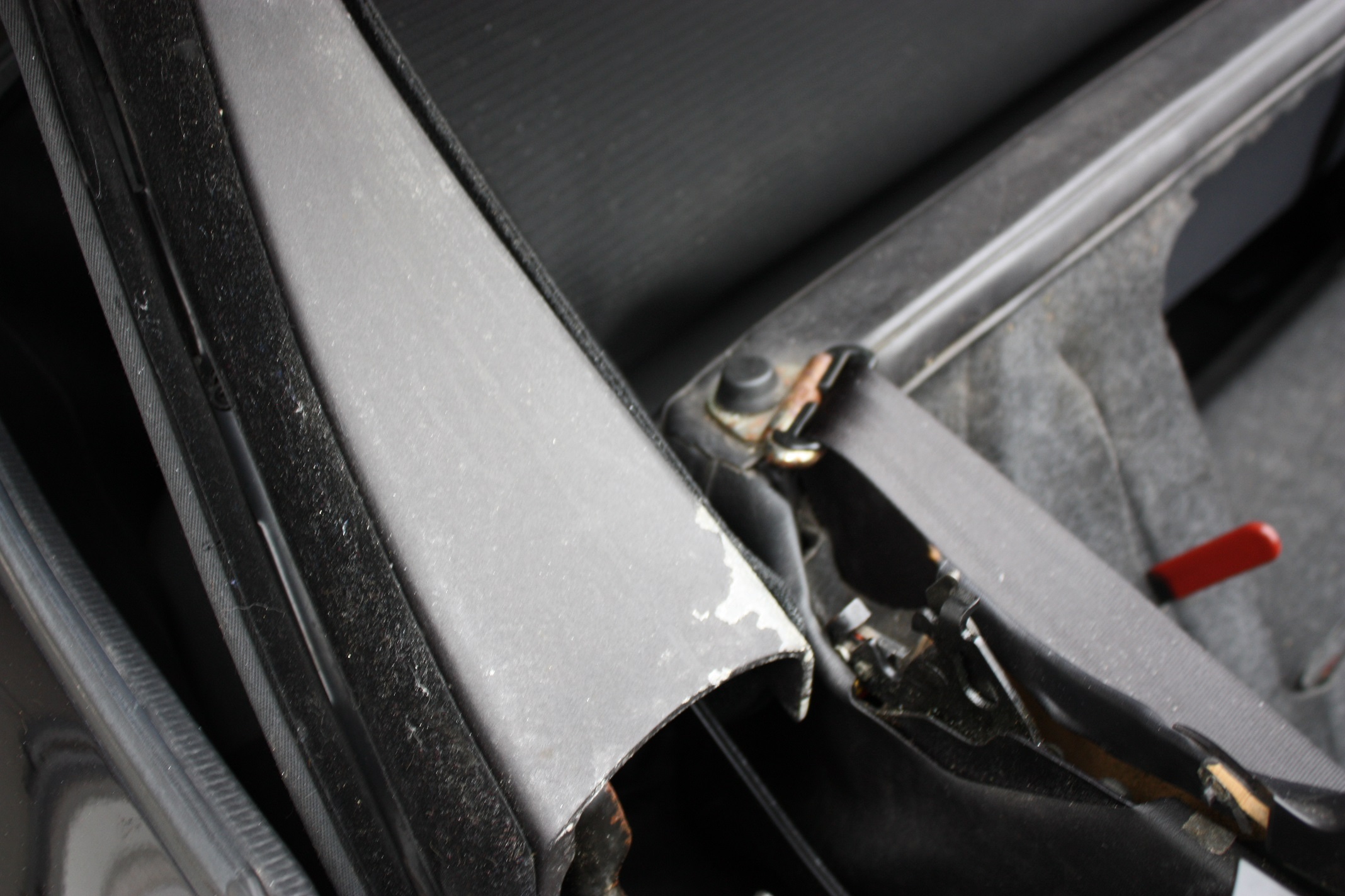

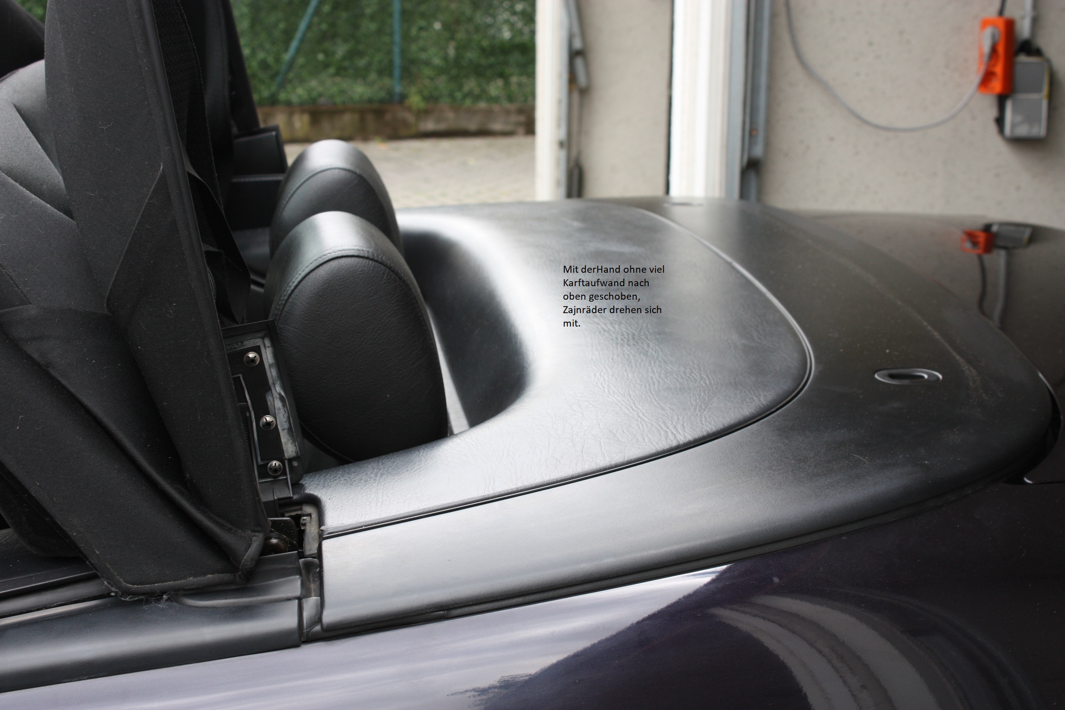

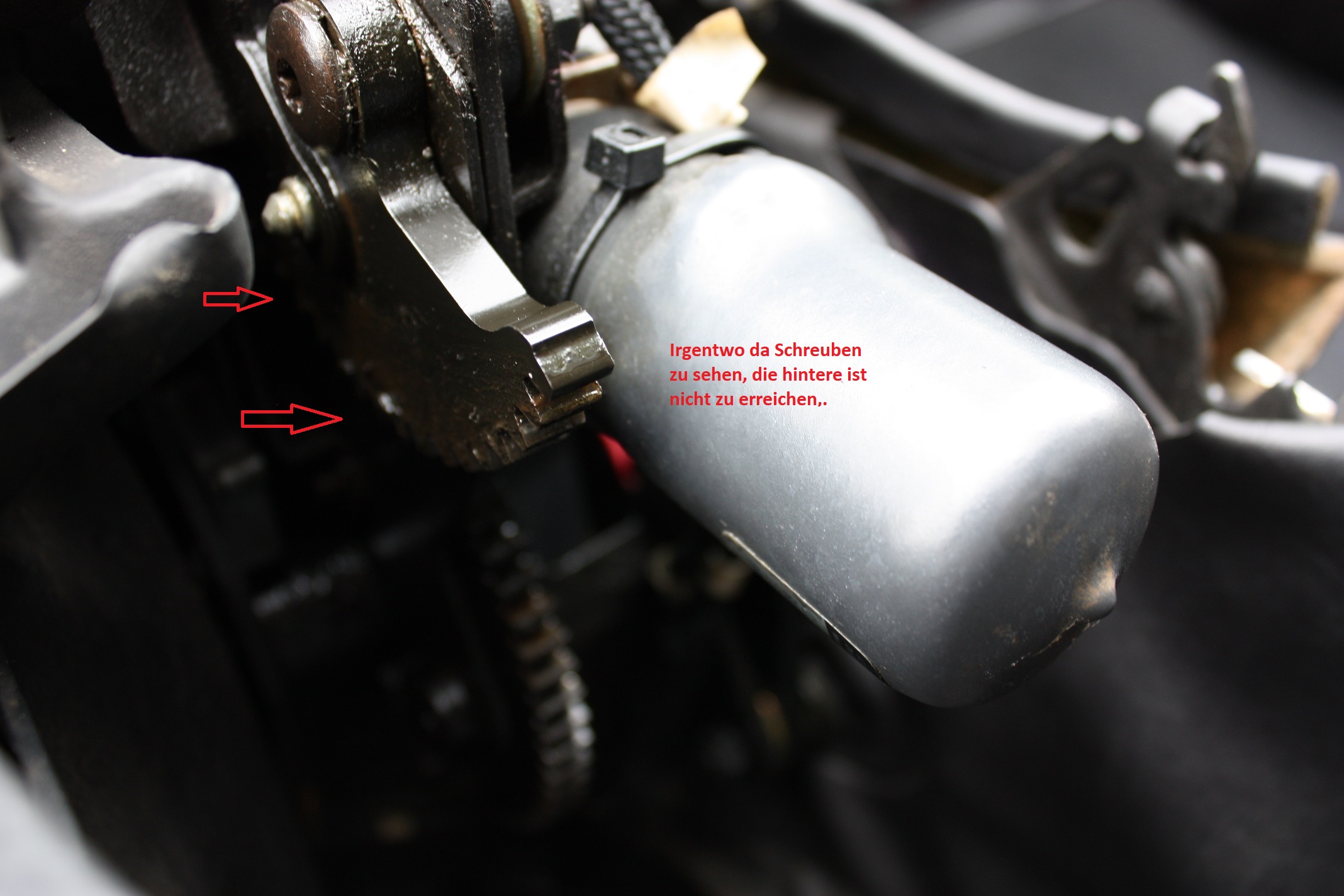

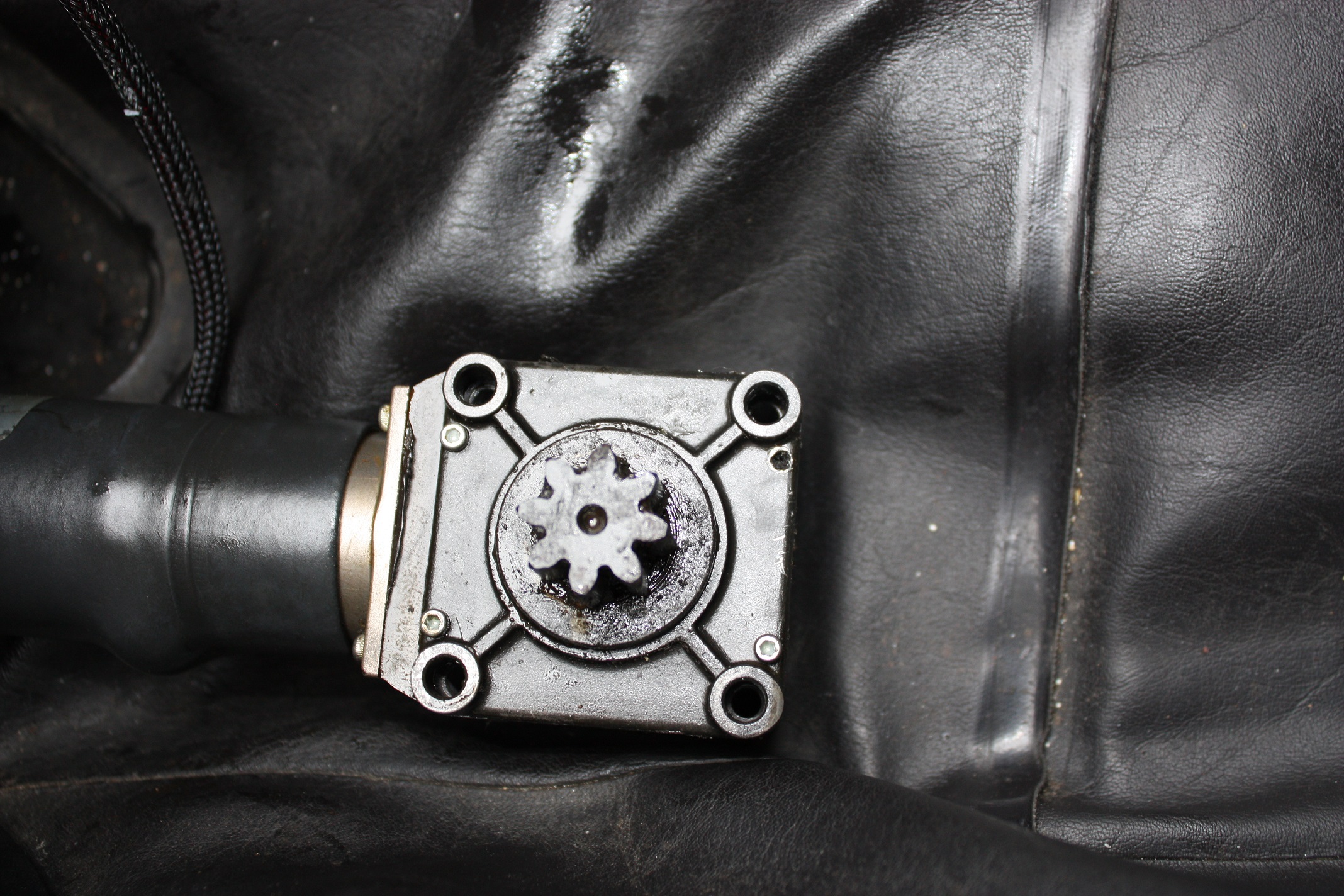

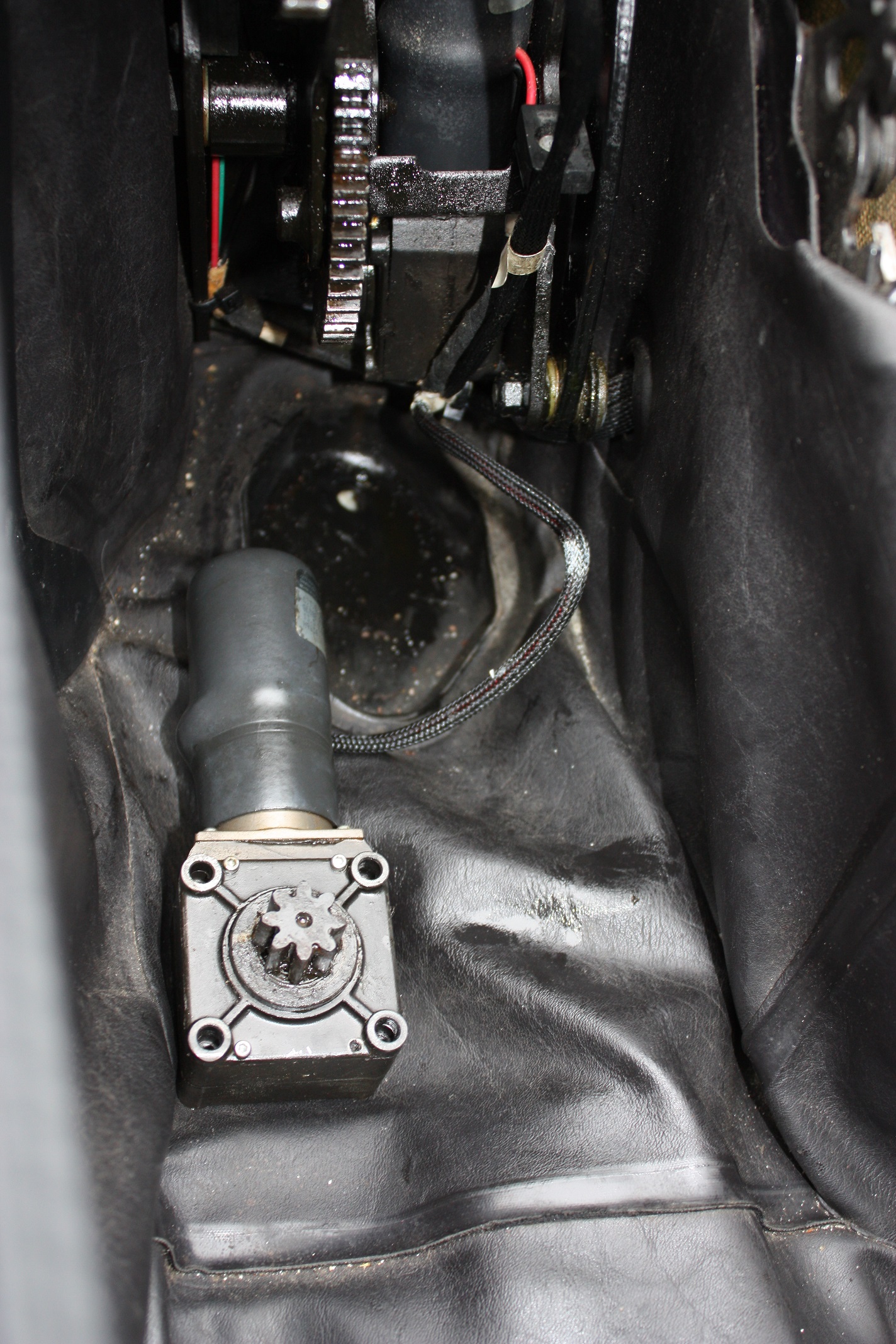

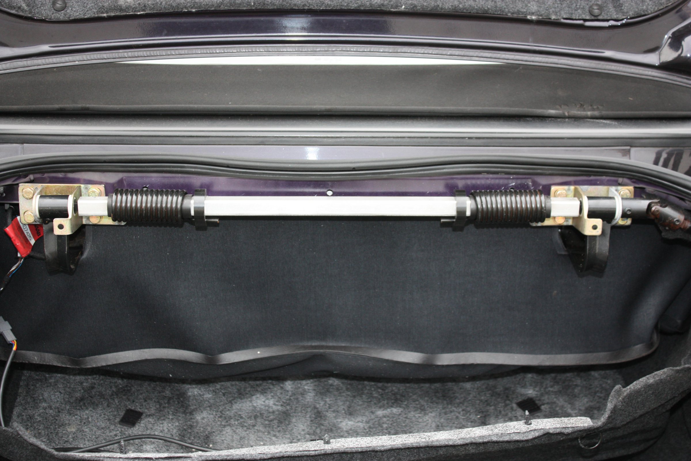

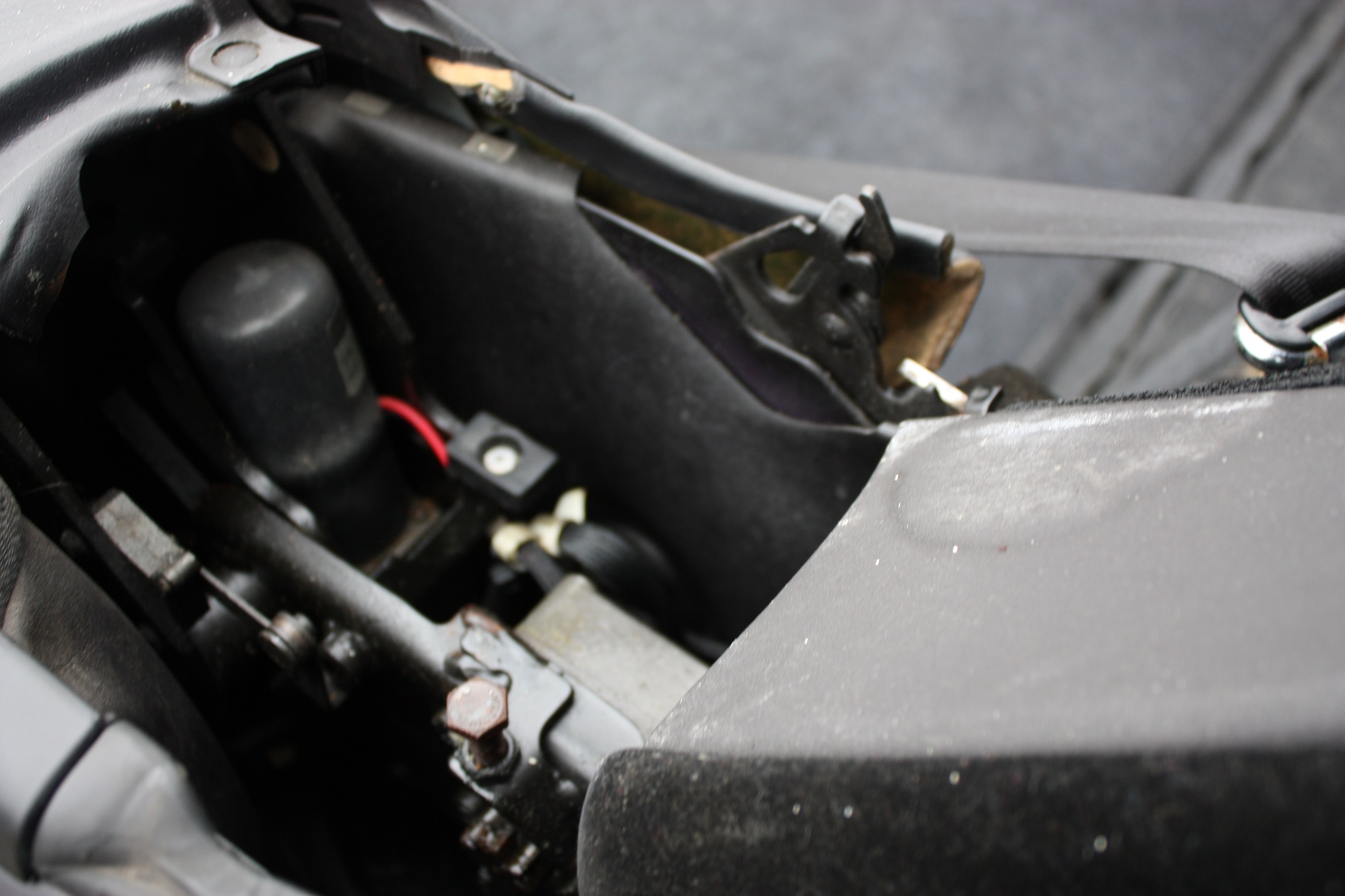

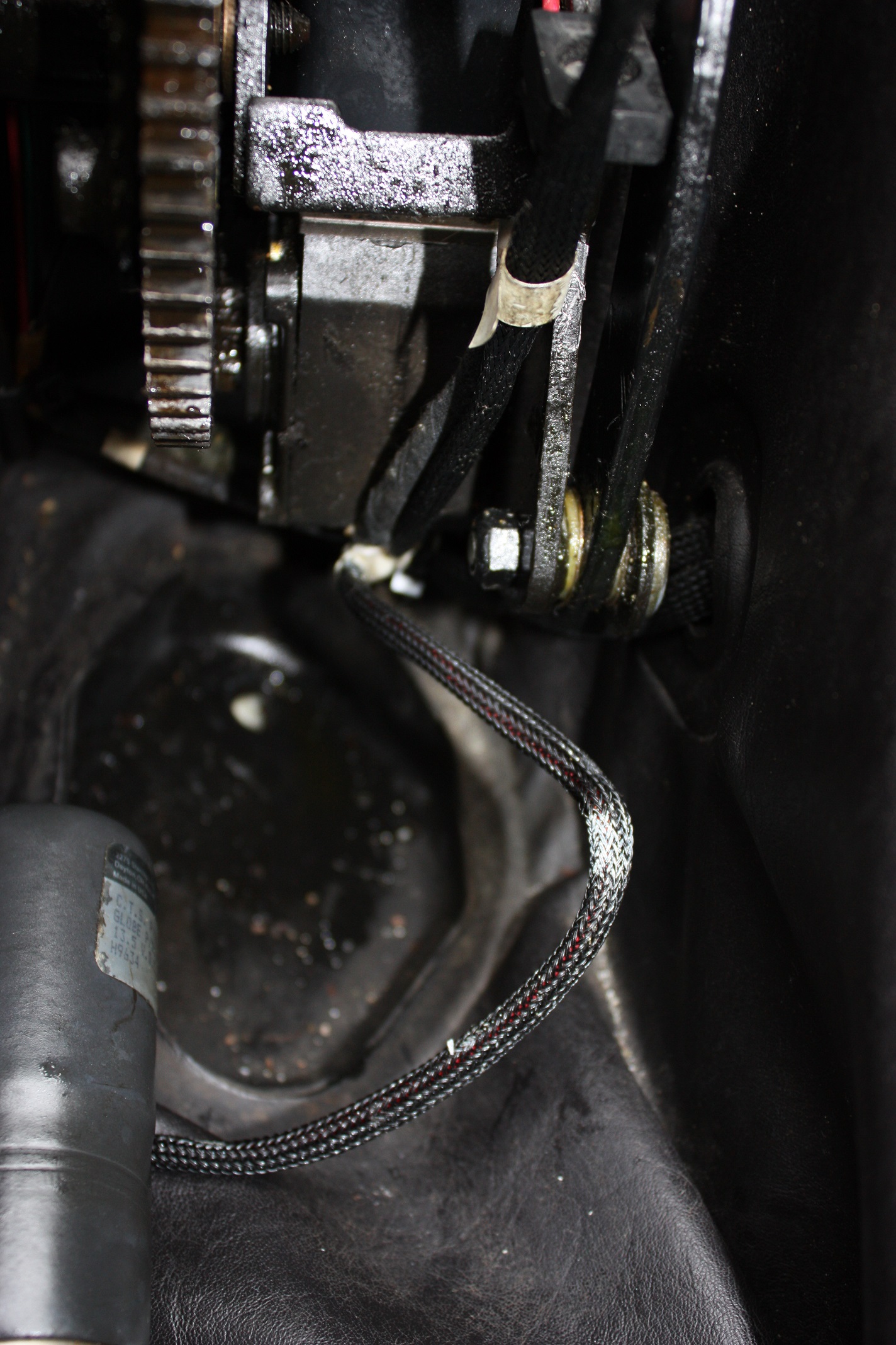

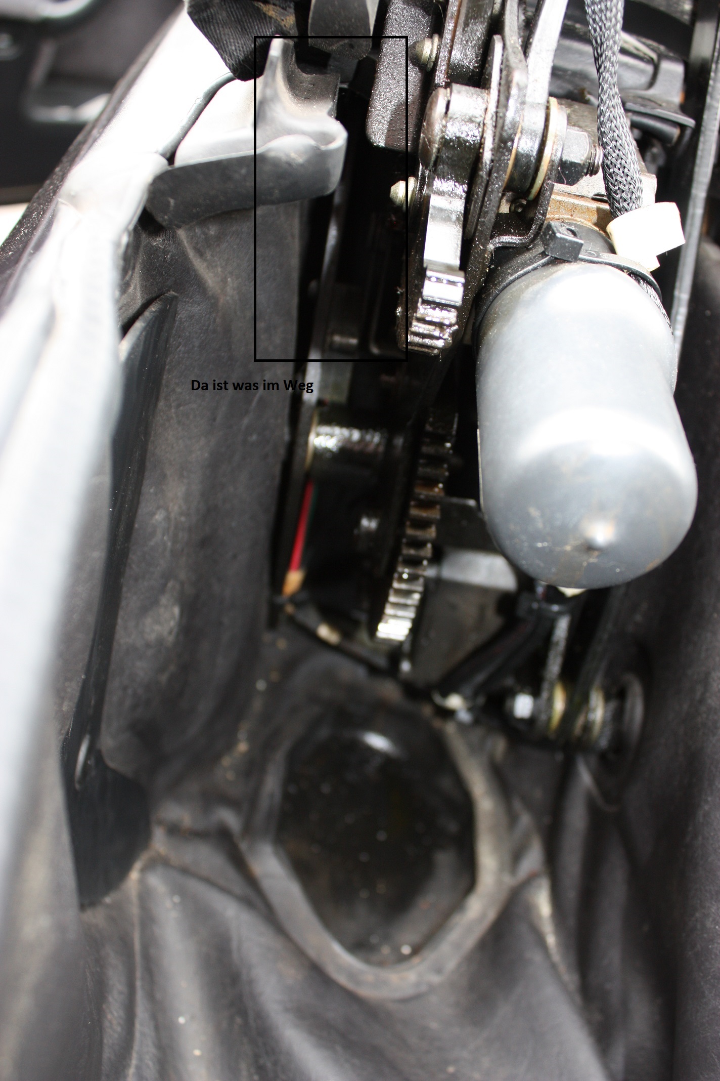

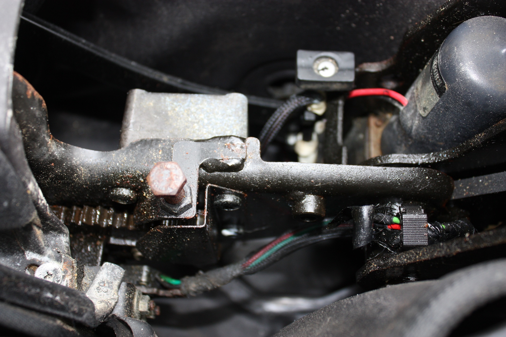

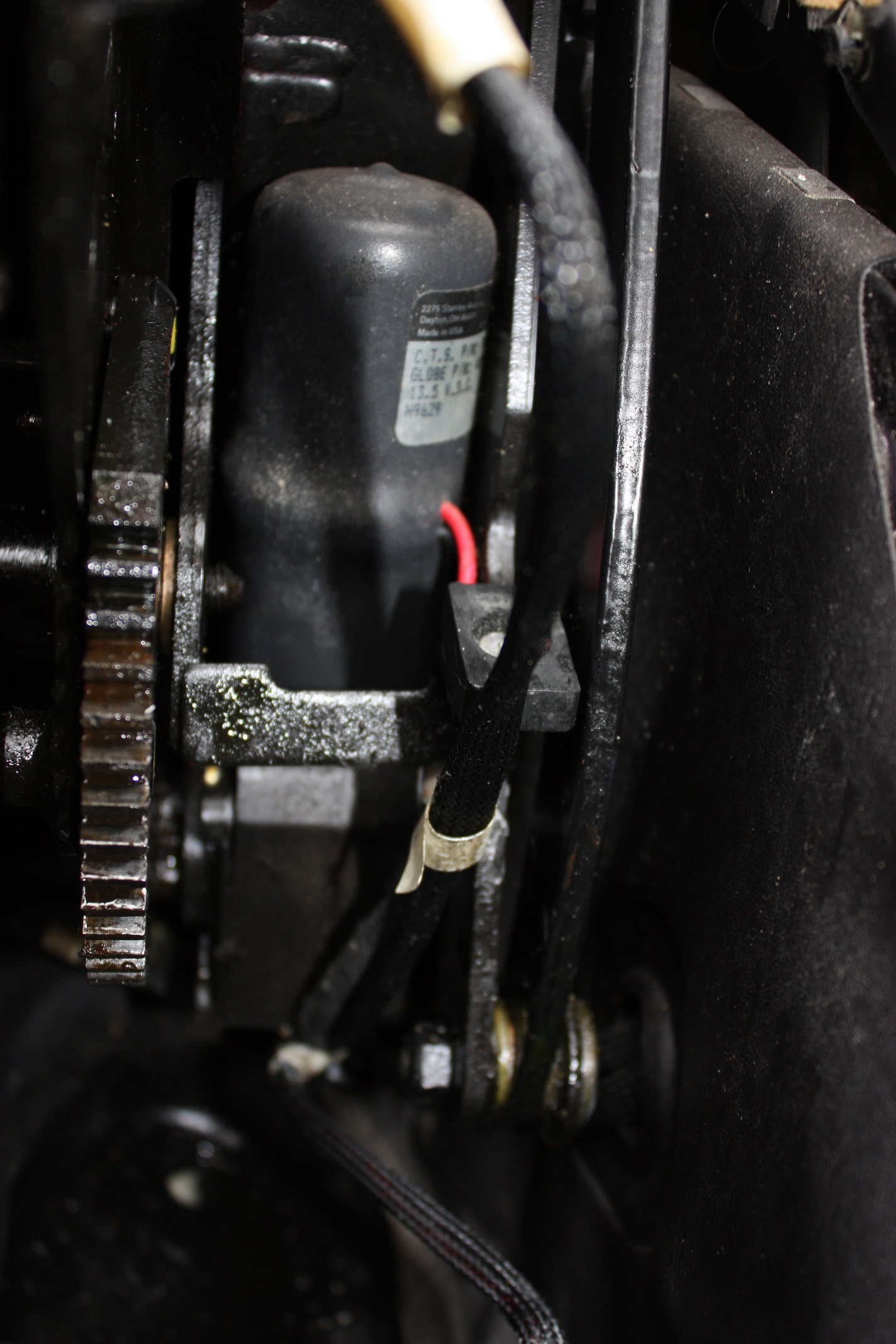

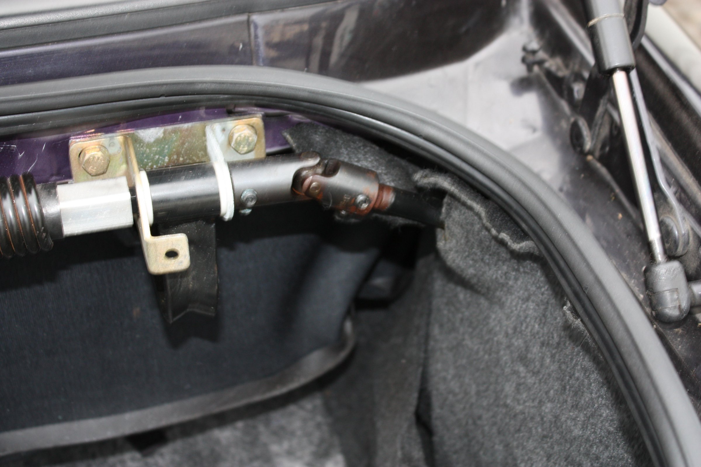

Neue Erkenntnisse: Das Verdeck habe ich entriegelt (roter Hebel) und händig geöffnet, danach wieder verriegelt und den Motor im Kofferraum rechts eingeklappt. Den Deckel konnte ich jetzt elektrisch öffnen und schließen, das Verdeck ruckt beim Versuch zu öffnen nur kurz. Es sieht so aus, als ob da schon mal einer meiner 6 Vorbesitzer was gemacht hat. siehe Bild 4644 und 4645. Auch scheint der Motor auf der rechten Seite ausgetauscht worden zu sein, siehe Bild 4647 hier sind die Kabel getrennt und ordentlich wieder verbunden worden.

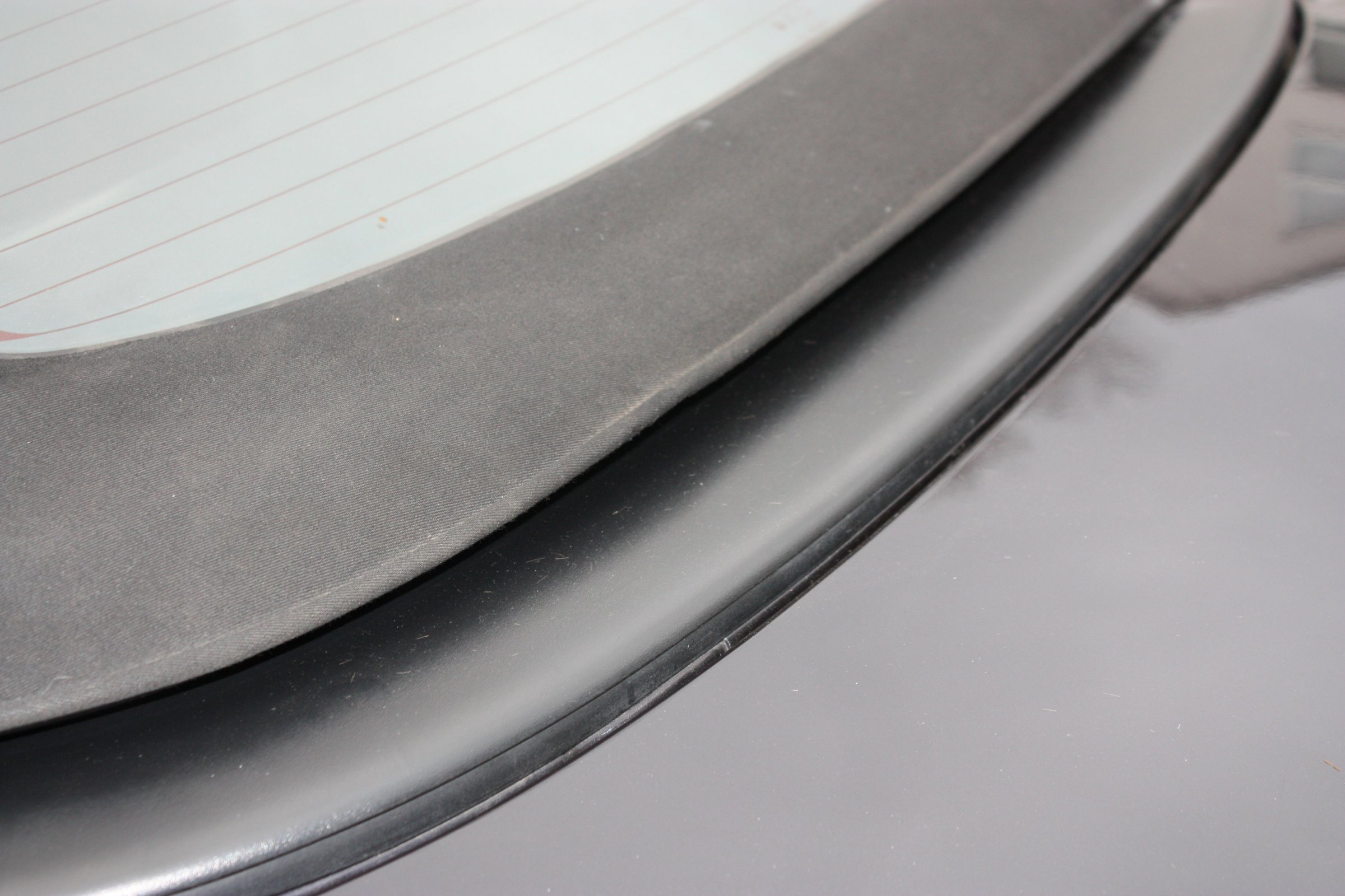

Die Verdeckhaut muss definitiv komplett neu, aber erst wenn die Verdeckmechanik funktioniert.

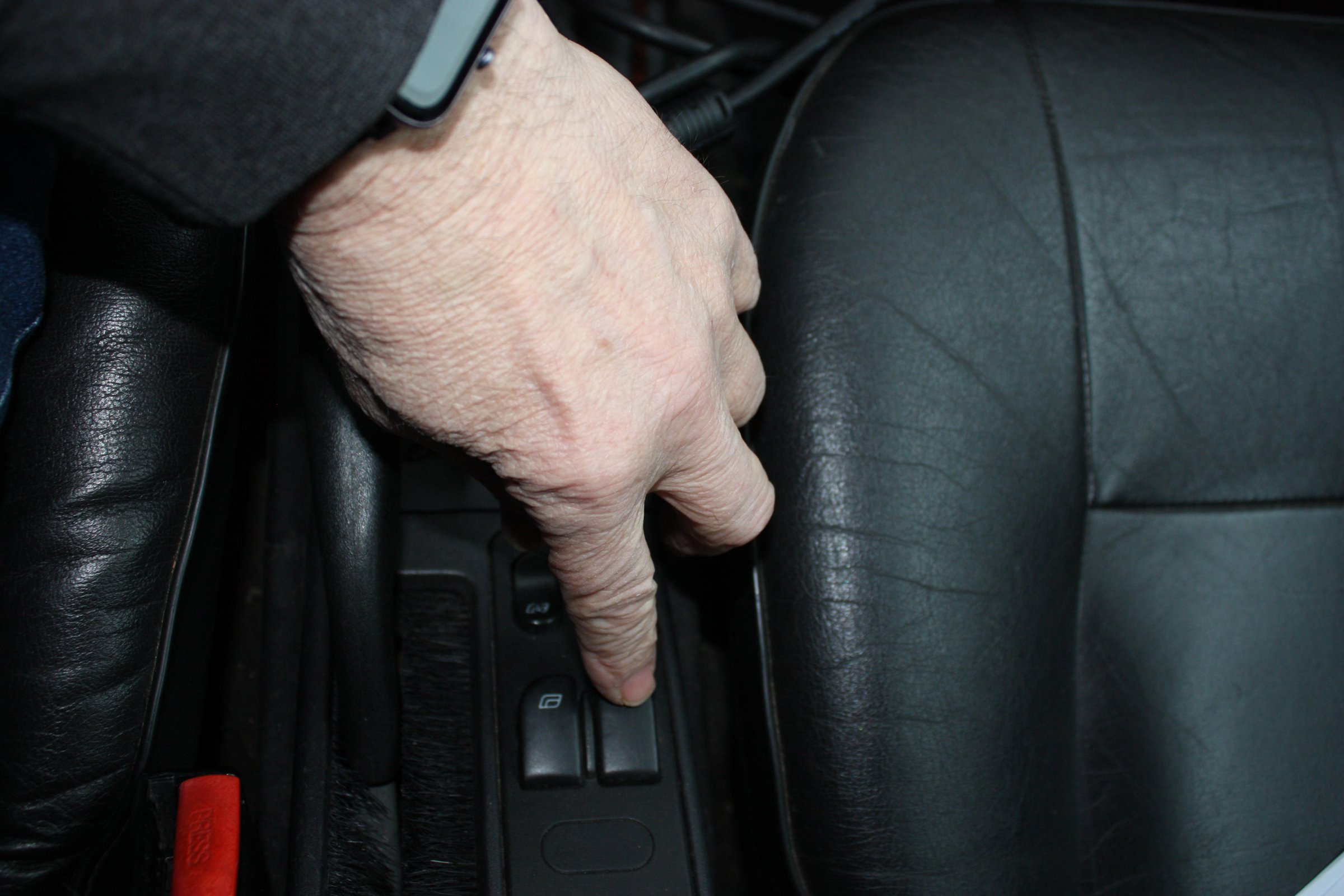

Stimmt soweit, den Motor höre ich wenn die "Roof" - Taste gedruckt wird. Der Verdeckdeckel ruckelt dann auch kurz, kann aber nicht hochgeklappt werden.

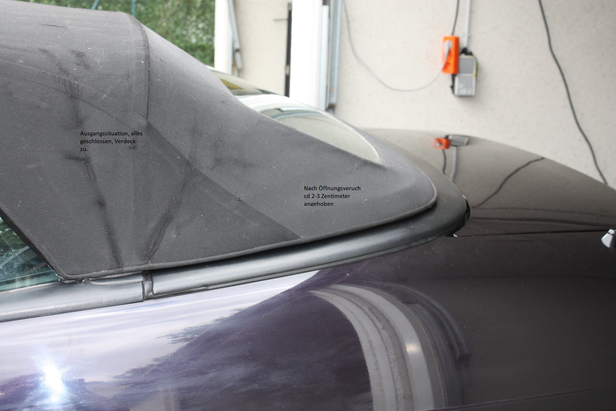

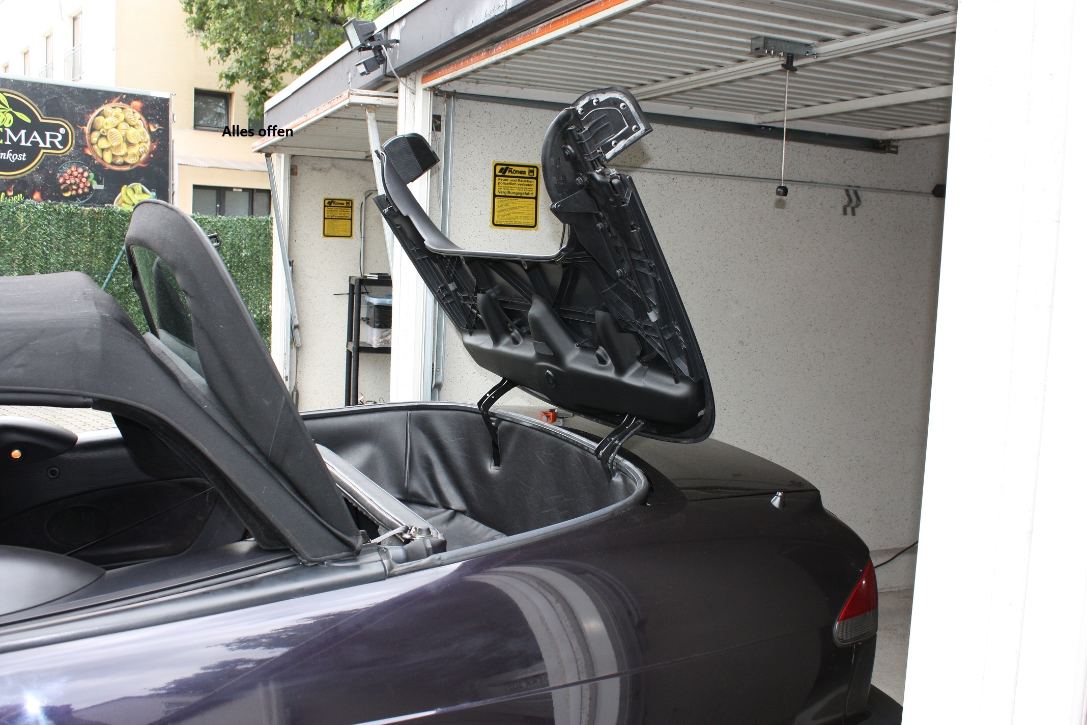

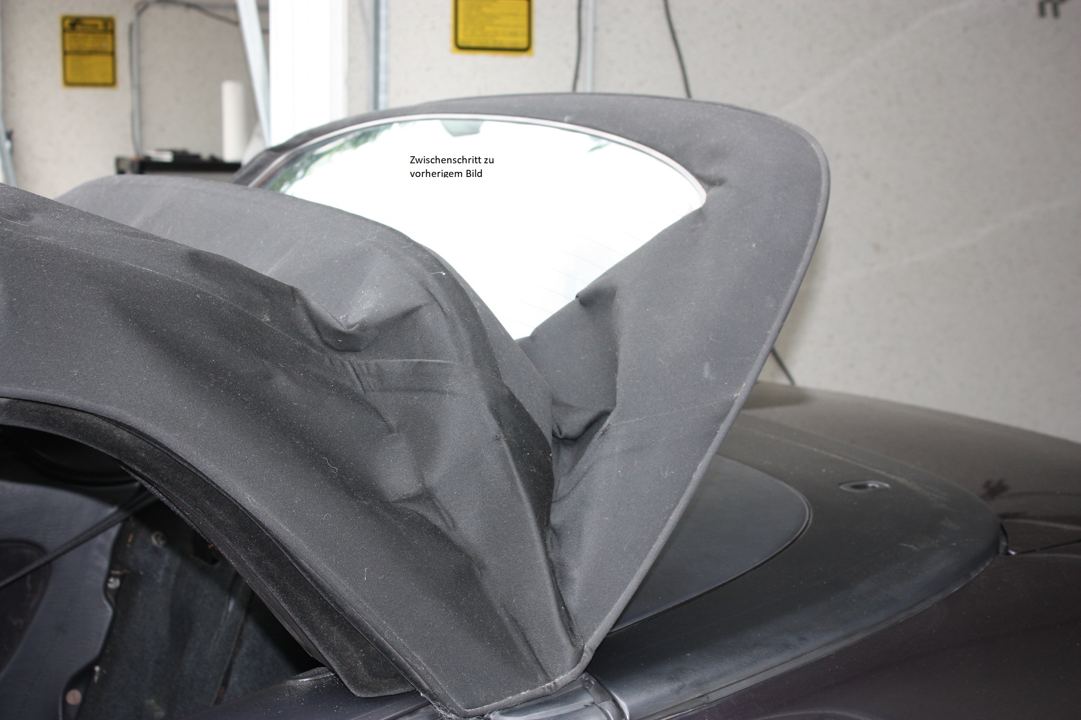

Da der 5.Spriegel sich nicht weiter gehoben habe ich ihn mit der Hand in die Senkrechte geschoben ( ging leicht ) , danach erneut versucht über den Schalter "Roof" zu öffnen
5. Spriegel hebt nicht und Deckelverriegelung öffnet nicht - war: Verdeckbeutel Schalter offen

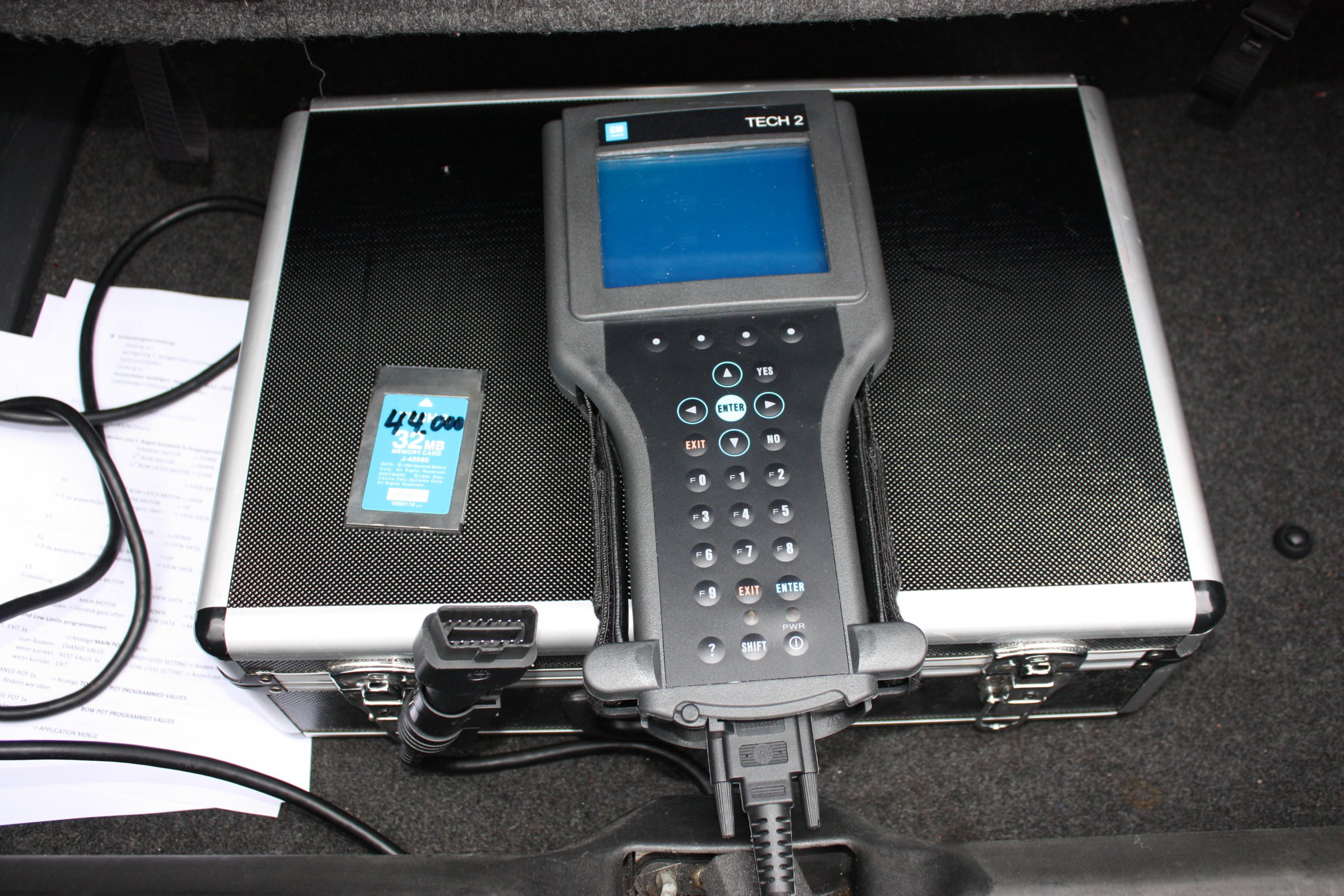

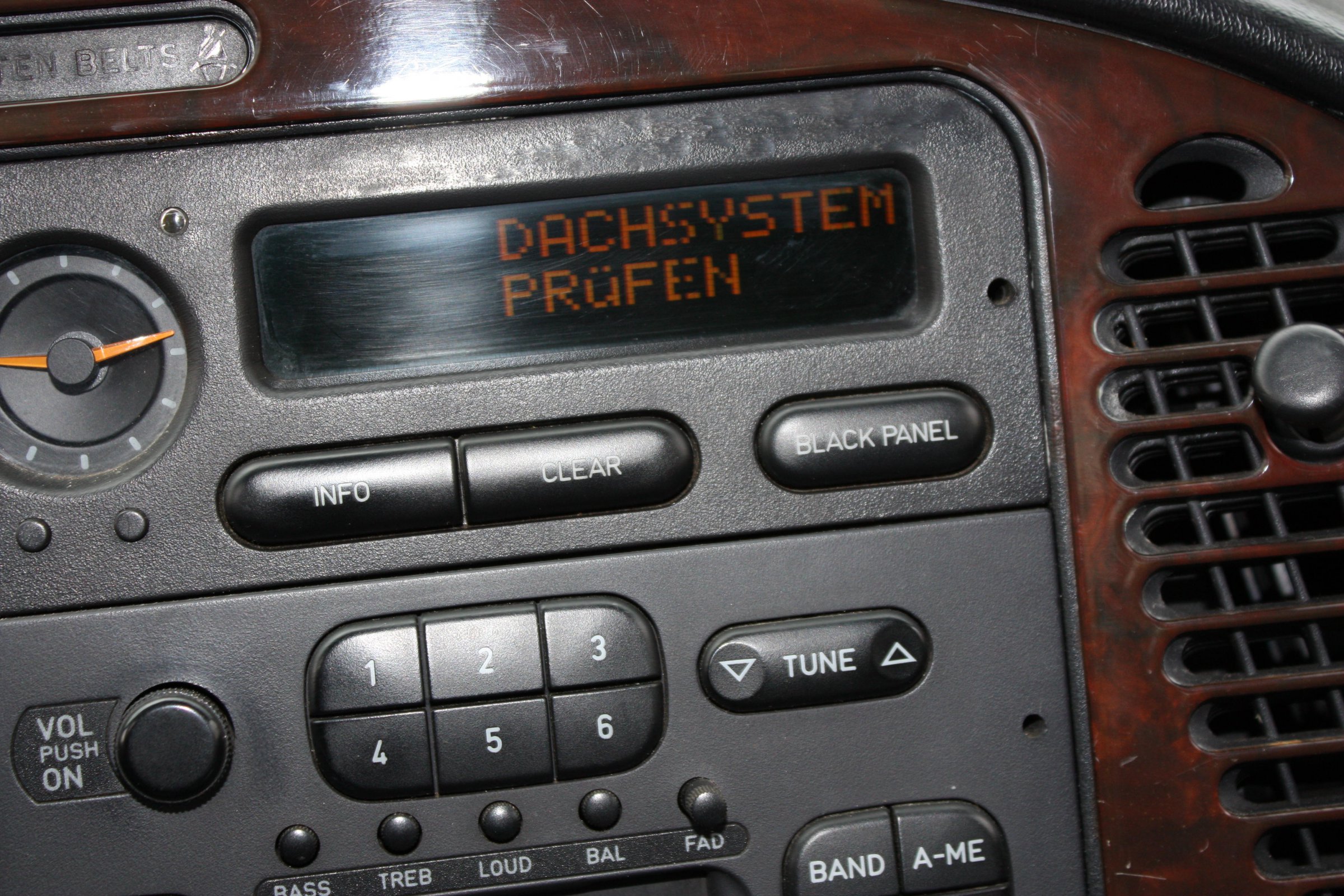

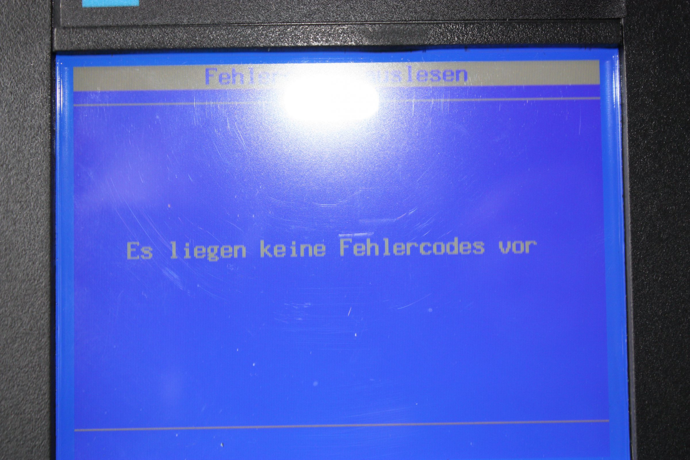

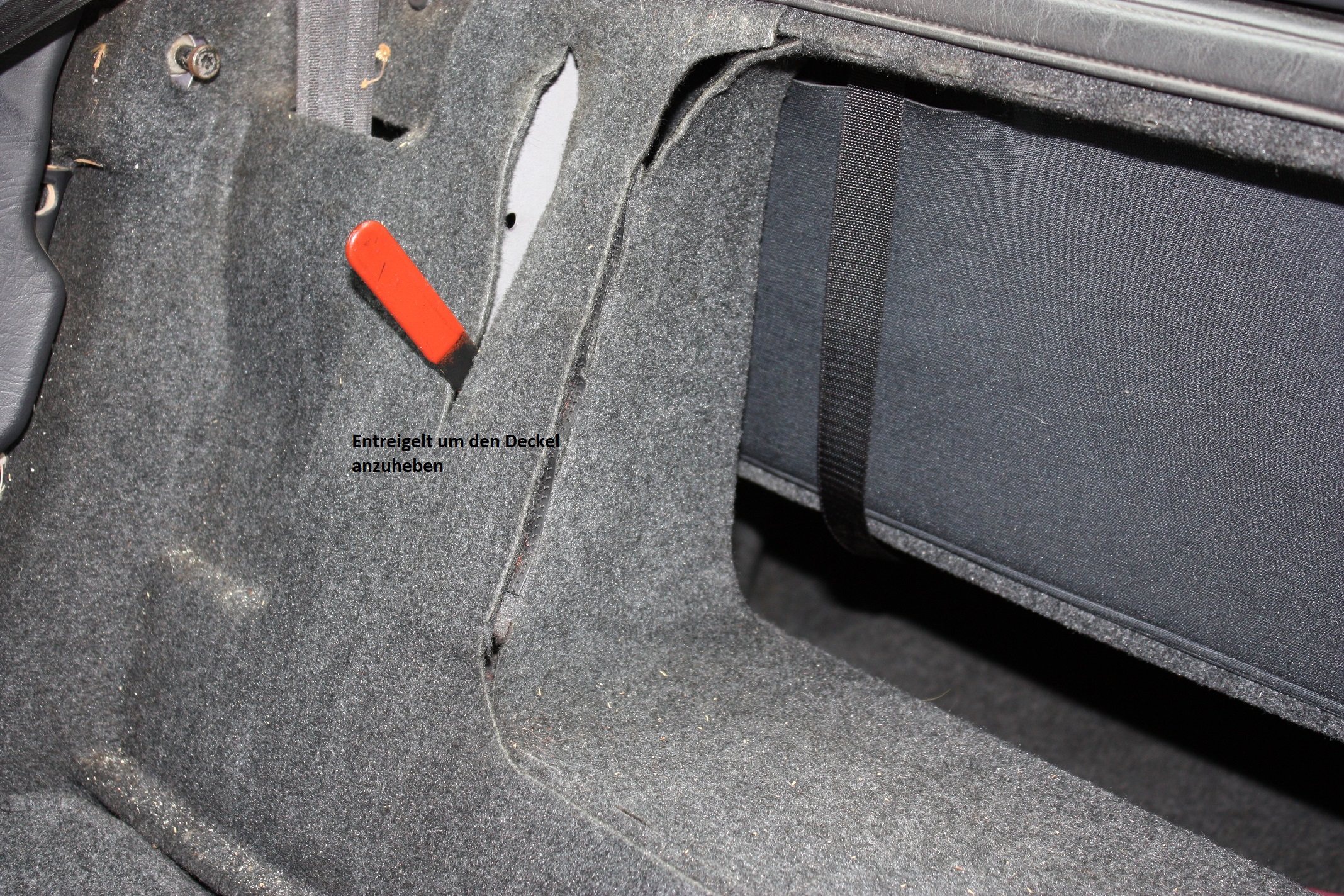

Ich hatte einen Motor ausgebaut und versucht optisch etwas zu erkennen und danach wieder eingebaut. Meine Idee war einen gerauchten Motor zu kaufen um zu sehen wie er zu zerlegen ist. Der Stand der Dinge ist: Das Dach geht nicht auf, der 5.Spriegel hebt sich ca.: 2cm, der Deckel hebt sich nur ein wenig entriegelt aber nicht . Die Fehlermeldung im SID lautet "Verdeck prüfen", es sind keine Fehlermeldung im Tech2 hinterlegt. Das Verdeck kann manuel geöffnet und geschlossen werden, der Verdeckdeckel kann nach der Veriegellung durch den roten Hebel und einrasten des Motors mit Kofferraum rechts, mit dem Schalter "Roof" geschlossen werden.

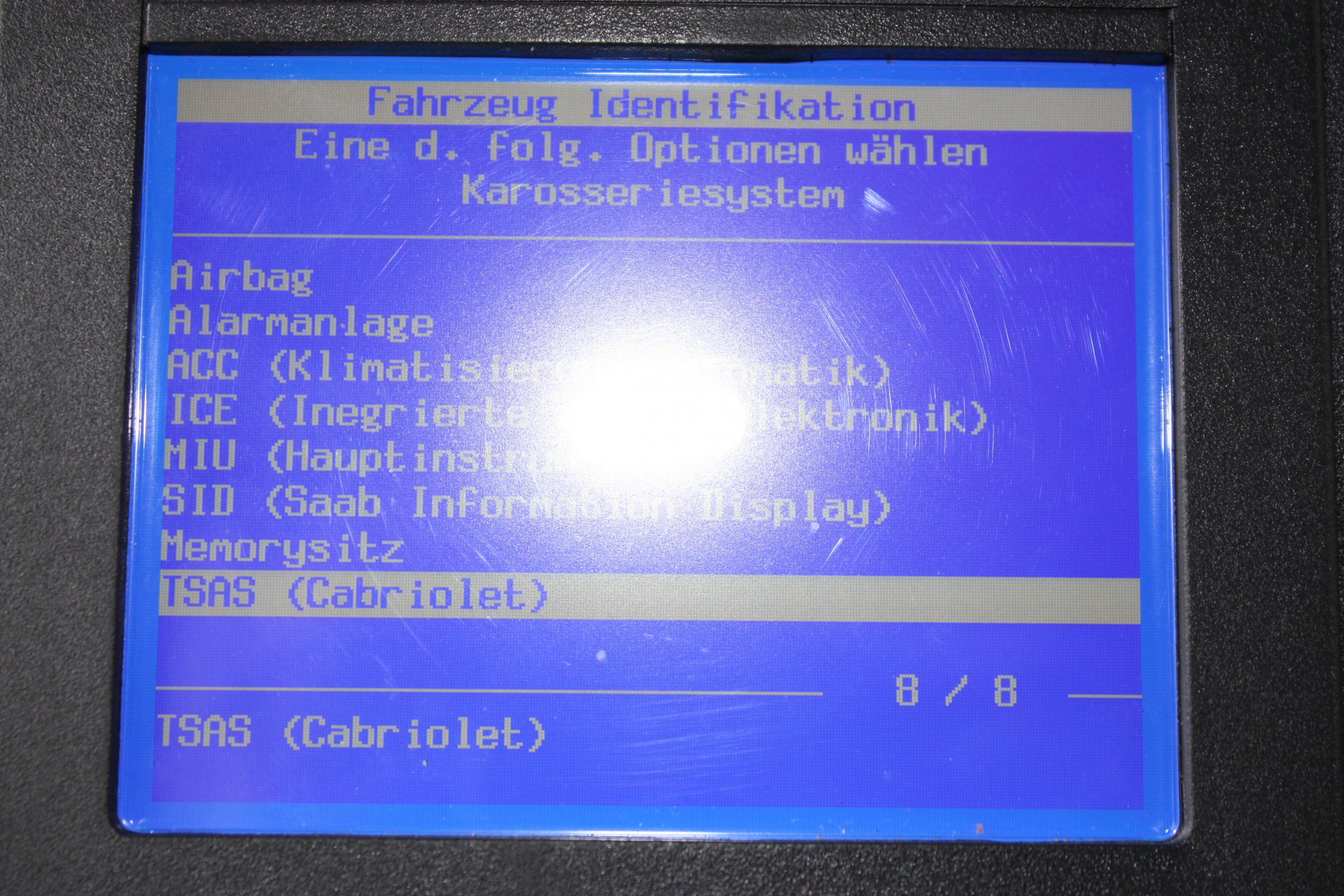

Danke für die Antwort, das Suchen von Beiträgen für nicht immer zu einem befriedigen Ergebnis, vieleicxh lieg es ja auch nur ein meiner fehlenden Geduld die vielen Beiträge zum Thema Verdeck zu lesen. Stimmt, das war der letzte Eintrag, aber die Motoren schein ja zu Funktionieren. Folgendes habe ich hergefunden : Die Schalter sind im Normalfall offen. Wenn die Schalter geschlossen sind kommt die Meldung "Kofferraum Prüfen" Im entriegeltem Zustand kann man die Motoren (Haupt- und 5.Spriegelmotor) mit dem Tech2 nicht starten. Gruß Klaus

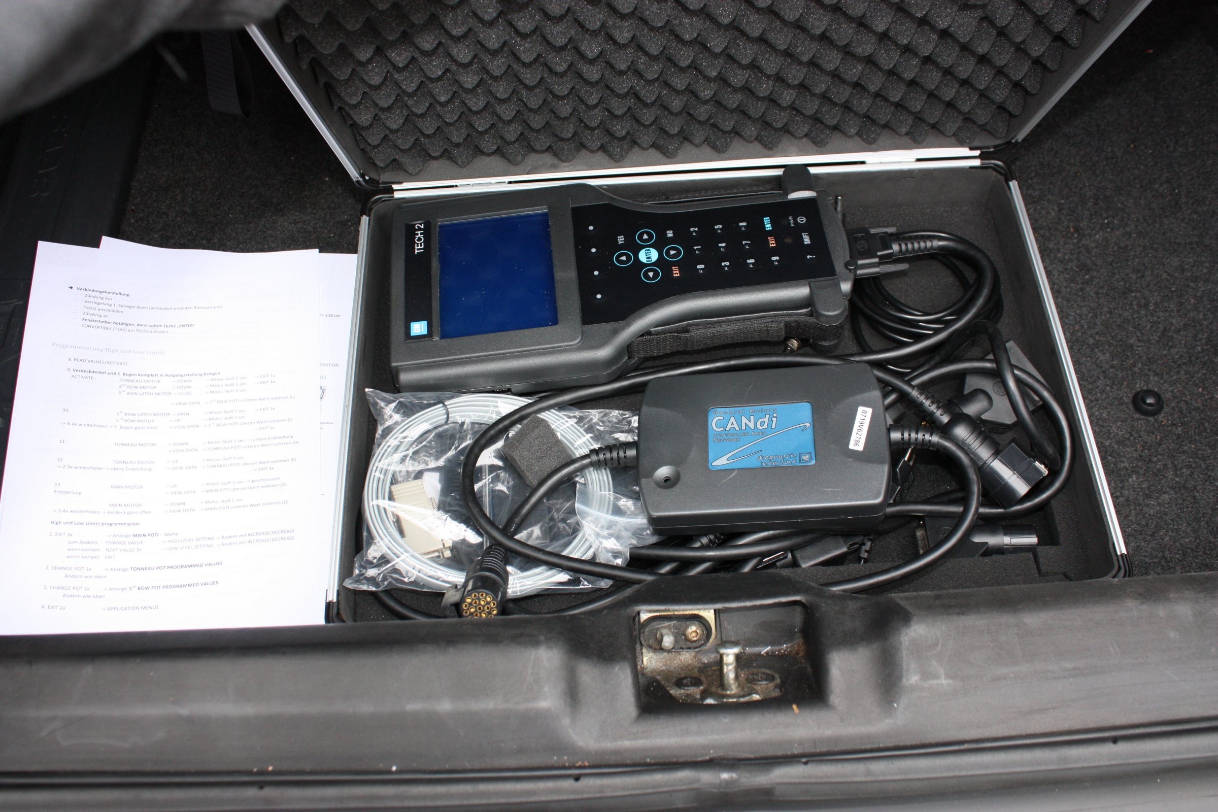

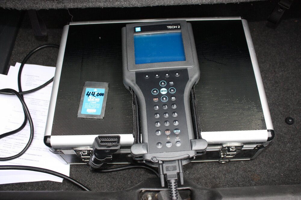

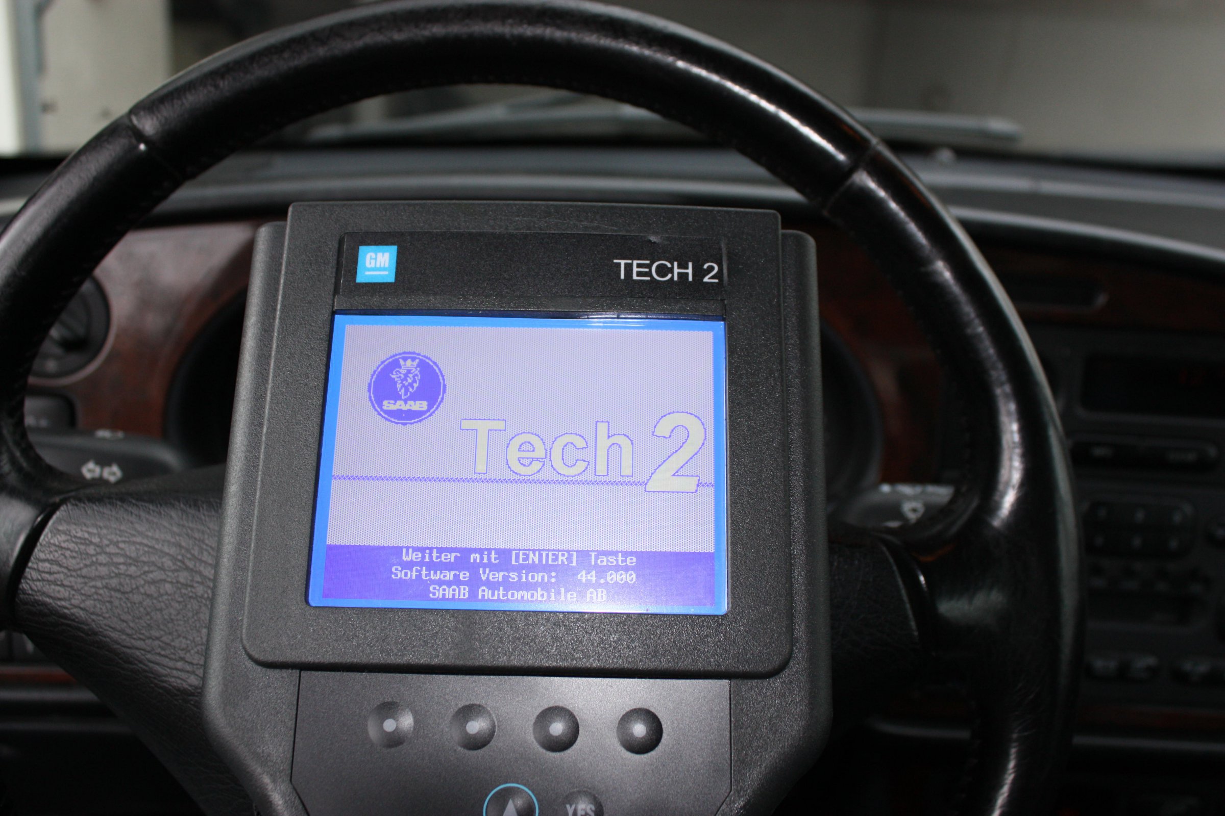

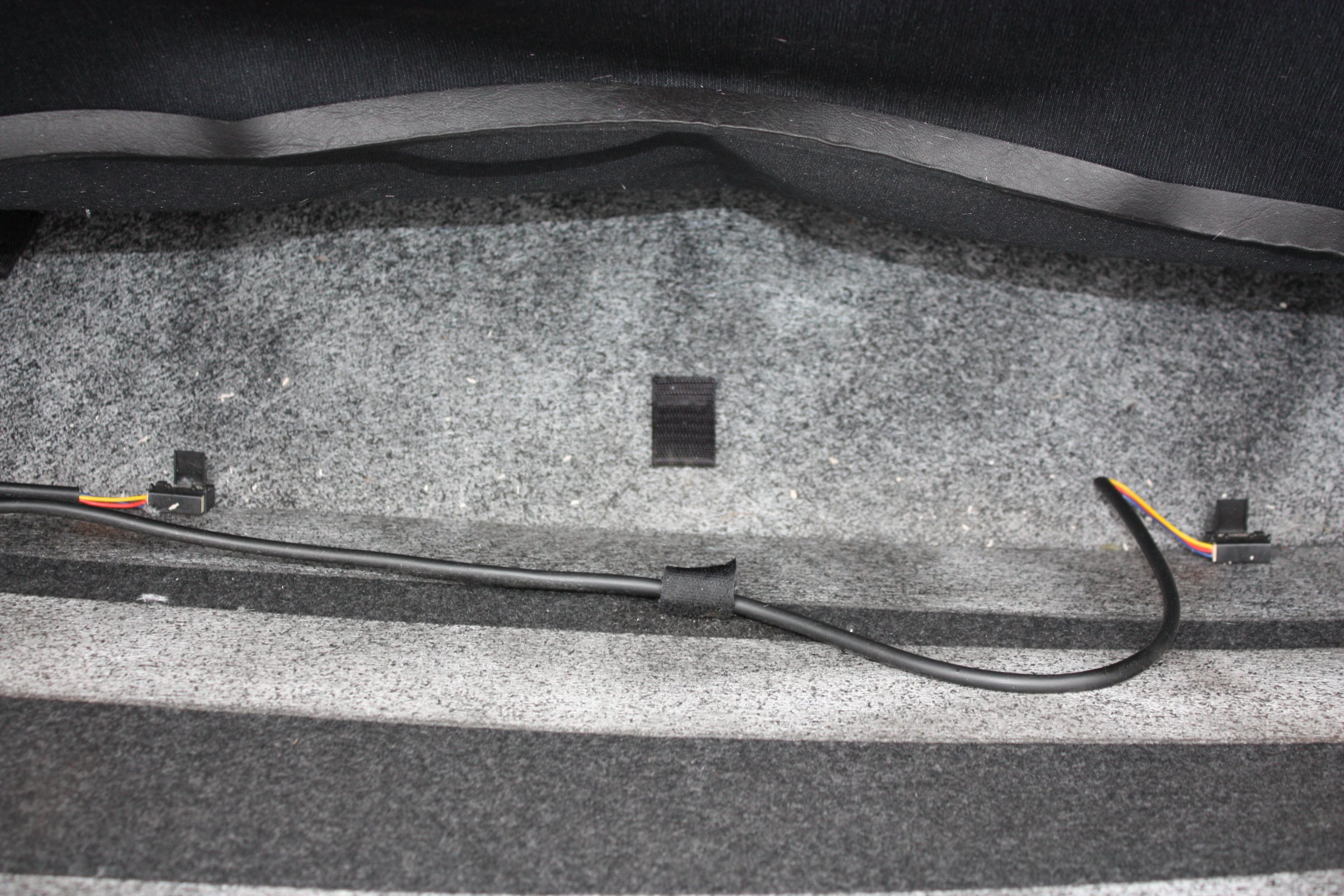

Hallo, nach langem mal wieder hier. Nach neuem TÜV geht es jetzt wieder weiter mit dem Verdeck. Ich habe das Verdeck in geschlossenem Zustand mit dem Tech2 geprüft: Hauptmotor läuft Motor 5. Spriegel läüft Alle Schalter geschlossen bis auf Verdeckbeutel Schalter links und rechts offen. Ist das ok ? Oder müssen die Schalter auch geschlossen sein ? Wenn ja wo finde ich die Schalter ? Vielen Dank für eure Mühe Gruß Klaus
