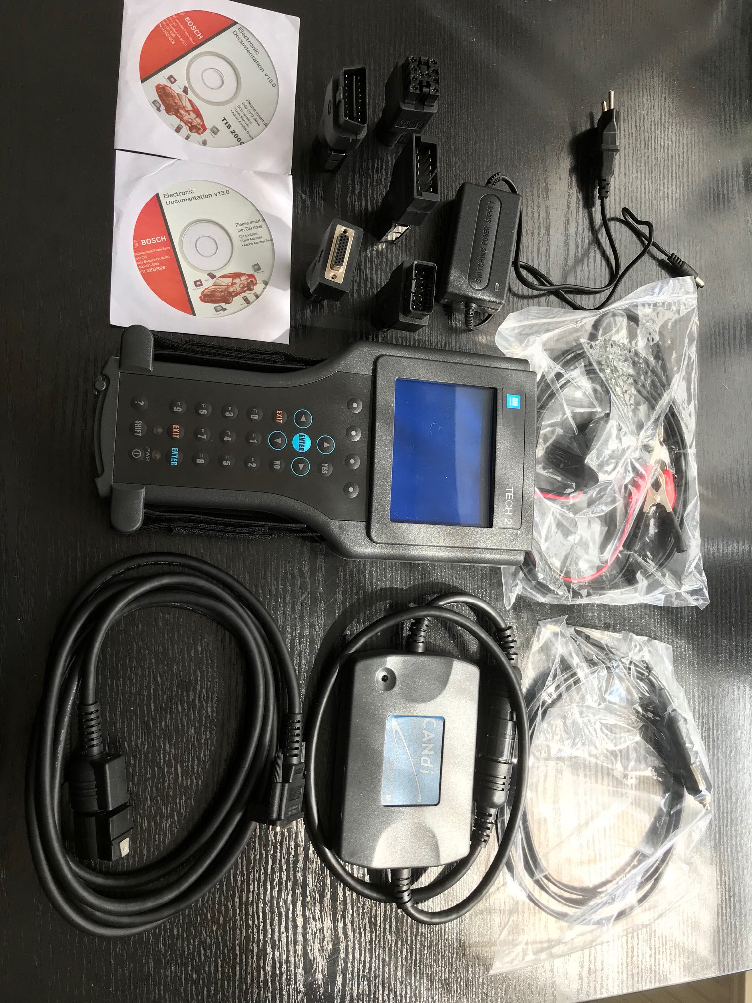

    Tech2 zweiter Versuch. Der defekte Tech2 wurde zurückgesendet. Ich habe jetzt bei einem anderen Versender (auch über Ama.. ) einen Tech2 -Scanner bestellt, 4 Wochen Lieferzeit, leider gibt es keinen deutschen Anbieter unter 500€ . Ich bin gespannt ob das Teil funktioniert.

    Das sehe ich nicht, nur gechmäßig blau und untern rechts ein kleiner weißer balken ( wie ein Cursor) der Balken wird zum Punkt wenn ich die Pfeiltasten bewege und Enter drücke. Nach drücken von Exit ist es wieder ein Balken. Also scheint das Teil zu starten und das Tastenfeld zu funktionieren nur das Display wird nicht richtig angesteuert.
  18. Ekneg hat auf Ekneg's Thema geantwortet in 900 II - 9-3 I
    Der Stecker wurde gereinigt, es bleibt alles beim Alten, nichts lesbares zu sehen.

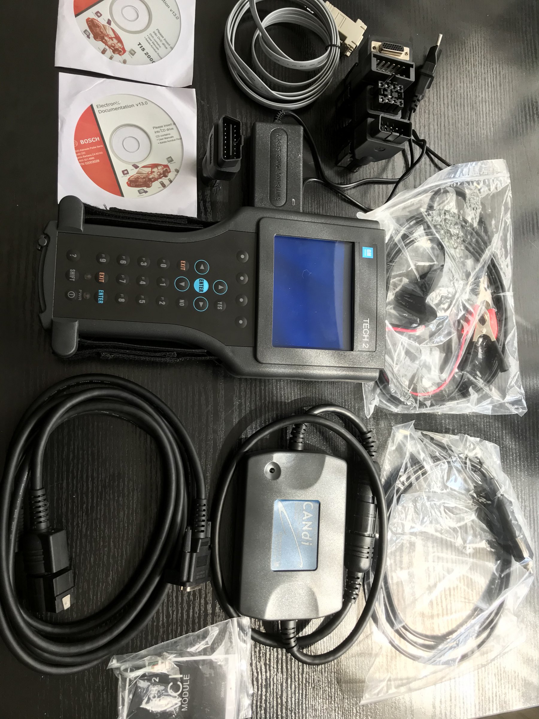

  19. Ekneg hat auf Ekneg's Thema geantwortet in 900 II - 9-3 I
    Zwillinge oder doch nicht ?

    Ich habe es so durchgeführt, wie beschrieben. Das Ergebnis ist nach wie vor blaues Display, ein "beep" = alles ok. Nichts zu sehen zu sehen. Der Adapter mit der Bezeichnung (P/N 3000109 ) gibt es nicht. Es ist nur ein Adapter mit GM 3000098 dabei, dieser Adapter sieht genauso aus wie P/N 300109.

    Der Fehler tritt unabhängig von der verwendeten Karte auf, es sollte zumindest eine lesbare Meldung erscheinen wenn keine Karte eingelegt ist.

    Das habe ich schon erfolglos ausprobiert, es erscheint nichts lesbares, der Kontakt mit dem chinesichen Verkäufer ist bisher auch erfolglos.

    Die Karte, die mitgeliefert wurde verhält sich genauso. Ich habe schon einen Rücksendeantrag bei azamon gestellt. Der Selbttest sollte auch ohne angeschlossens Auto funktionieren. Bei Fehlern sollte ein irgendwie lesbarer Text zu sehen sein. Mal shen was die Chinamänner sagen.

    Ja, die Batterie des Saab's ist ok, ich habe auch es mit dem Poweradapter versucht, das Ergebnis war immer ähnlich. erste mehre Displays voll mit immer dem gleichen Buchstaben. Also ein Display mit nur G's dann ein Display mit nur D's usw. zum Schluß ein "beeb" und dann nur noch blau.

    Ich den Tech2 an den Saab angeschlossen, ohne Erfolg. Nur G dann D dann S dann * dann Blau und nix mehrasdf
