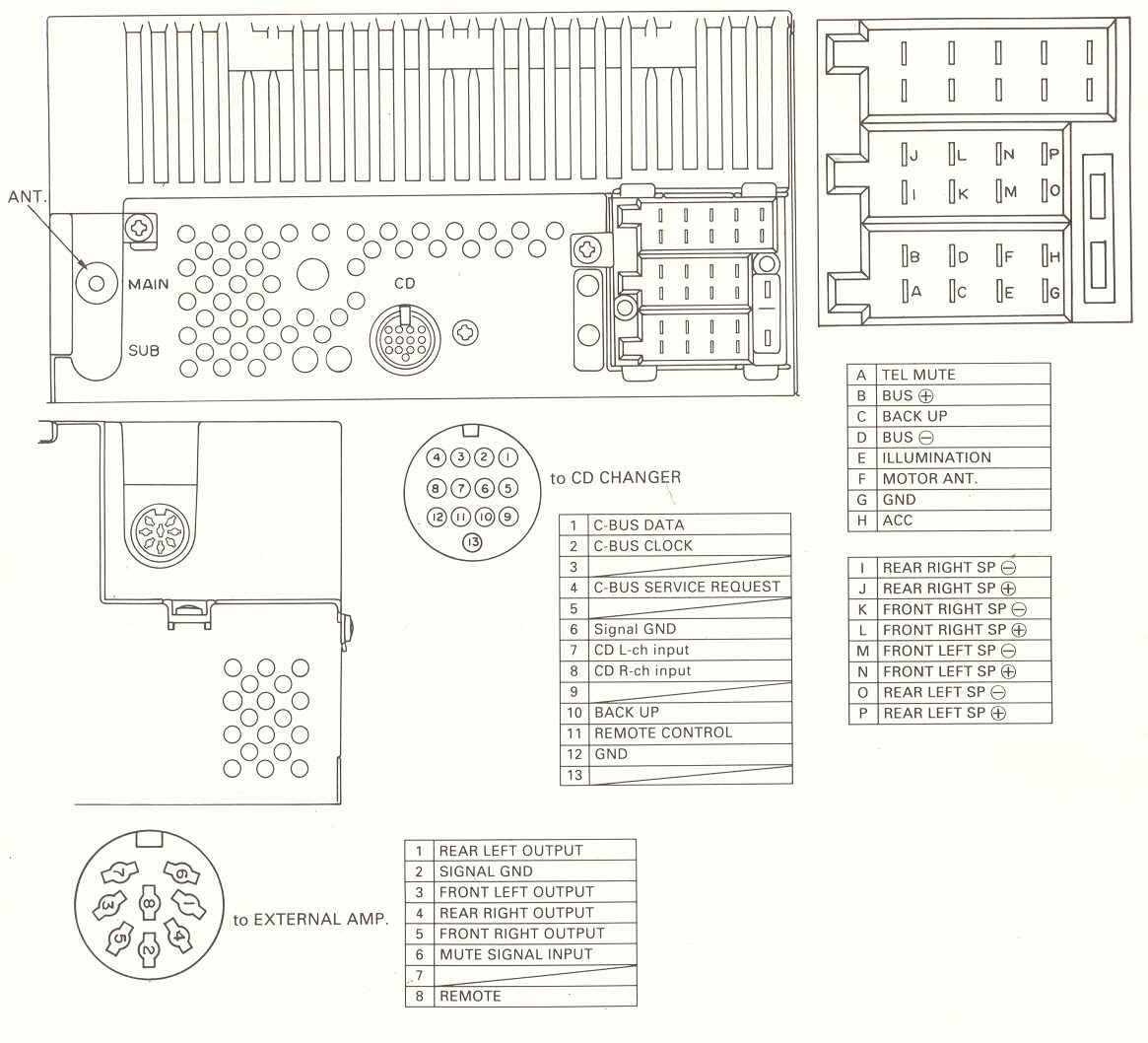

Beim Vergleich mit anderen Clarion Saab Radios sind die Stecker anders belegt. Im Minimum stimmen "B Tel.Mute" "D Bus (-)" nicht überein.

Keine der gezeigten Steckerbelegungen stimmt mit meimem Radio überein. Es ist ein Clarion OEM 4224929. der runde stecker ist für den Cd-Wechsler und funktioniert. Der Obere ist nicht am Gerät da, aber unbenutzt. Nur der Mittlere ( hellbraun) und der Untere (Grau) sind belegt. Der Mittlere scheint der Stecker für die Lautsprecher zu sein, der Untere für die Spannungsversorgung und die Verbindung zum Display( die Anzeige funktioniert) Bild der Steckerbelegung:

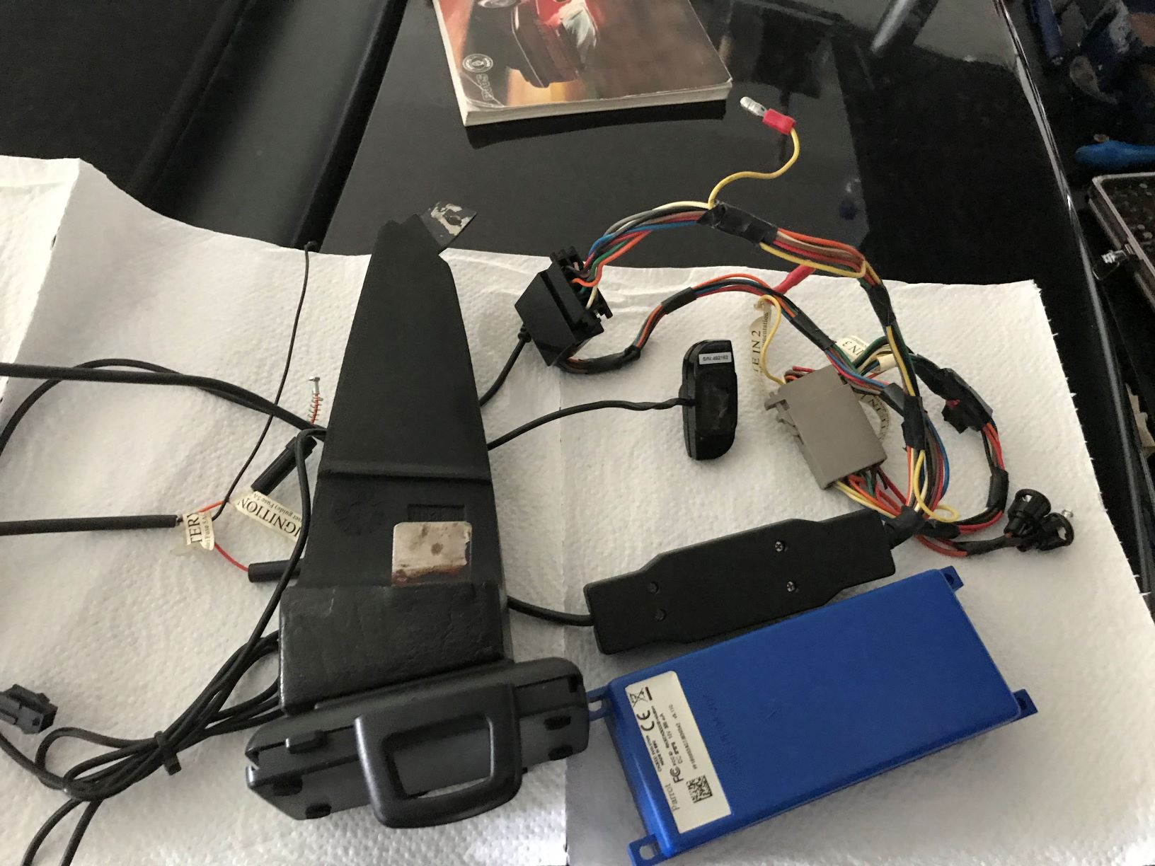

Das Radio hat schon beim Kauf nicht funktioniert. Es war ein Parrot - System verbaut, aber nicht an das Radio angeschlossen. Die Kabel des Parrots haben lose hinter dem Radio gelegen. Unter der Abdeckung hat einer der 6 Vorbesitzer offensichtlich ohne Sinn und Verstand "gebastelt". Ich werde jetzt erst mal alles durchmessen.

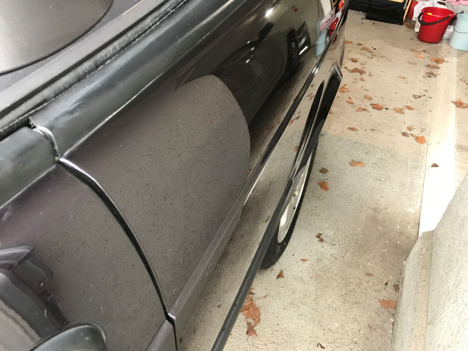

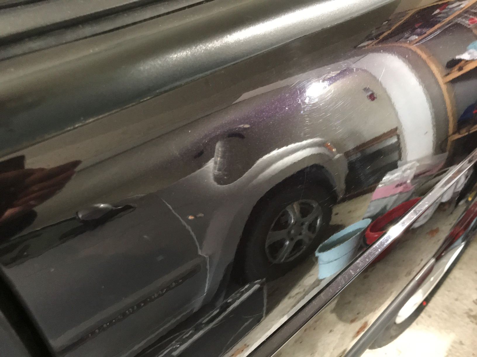

Bei Amaz.. "Mookis Paintless Auto Dellen Repair ausbeulwerkzeug Puller Kits 41pcs mit Kleber Heißklebepistole Brückenspuller Gummihammer und Beule Lifter usw." 45,99 € ich habe die Ziehhilfe "Brückenspuller" genutzt.
