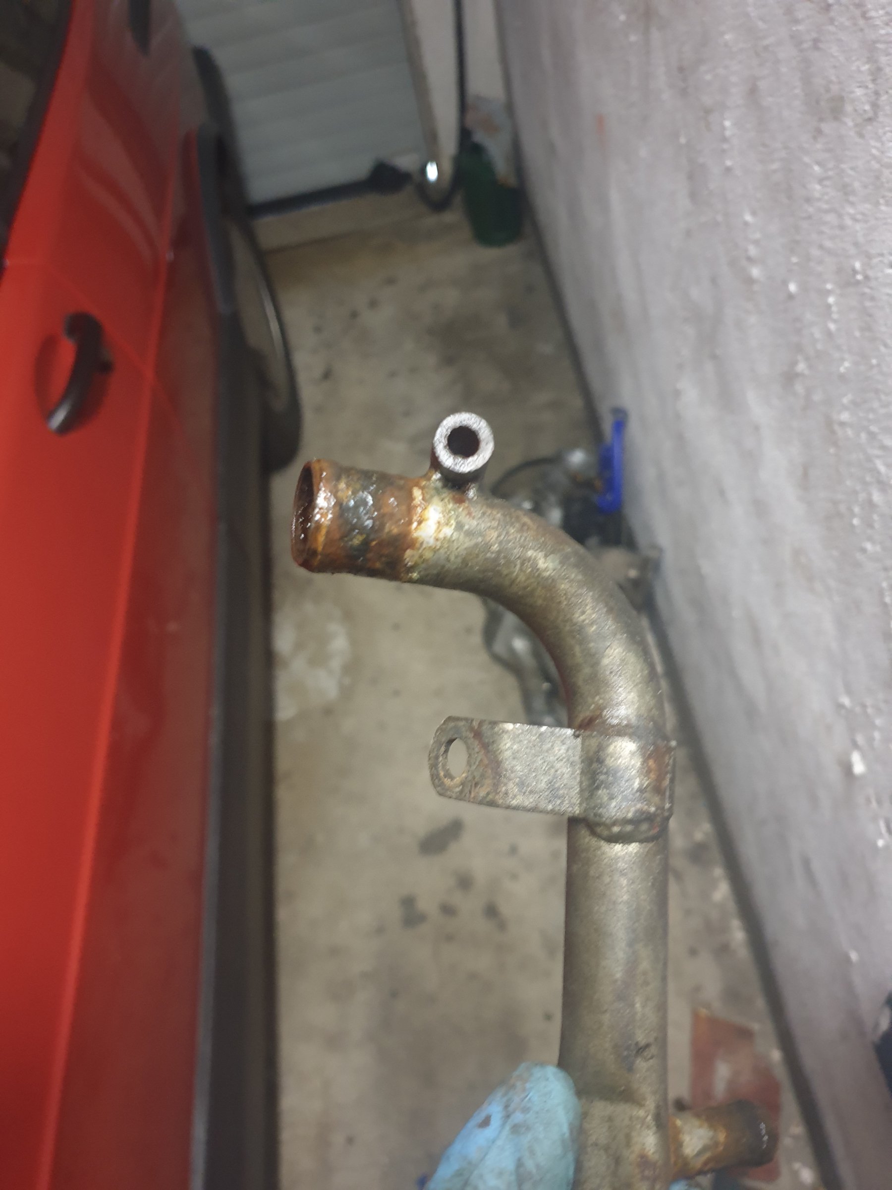

  1. Anelara hat auf Anelara's Thema geantwortet in 99, 90, 900 I
    Genau, ich habe beide Seiten bearbeitet aber Narben bleiben trotzdem hoffe das wird dicht. Überlege ob ich nochmals mit Zink Alu spray oder mit anderem rostschutz drüber gehe ? Vg Anel

  3. Anelara hat auf Anelara's Thema geantwortet in 99, 90, 900 I
    Die Schrauben waren fest, na ja muss ich halt alles abbauen, das mit Wasser stimmt ne sauerei

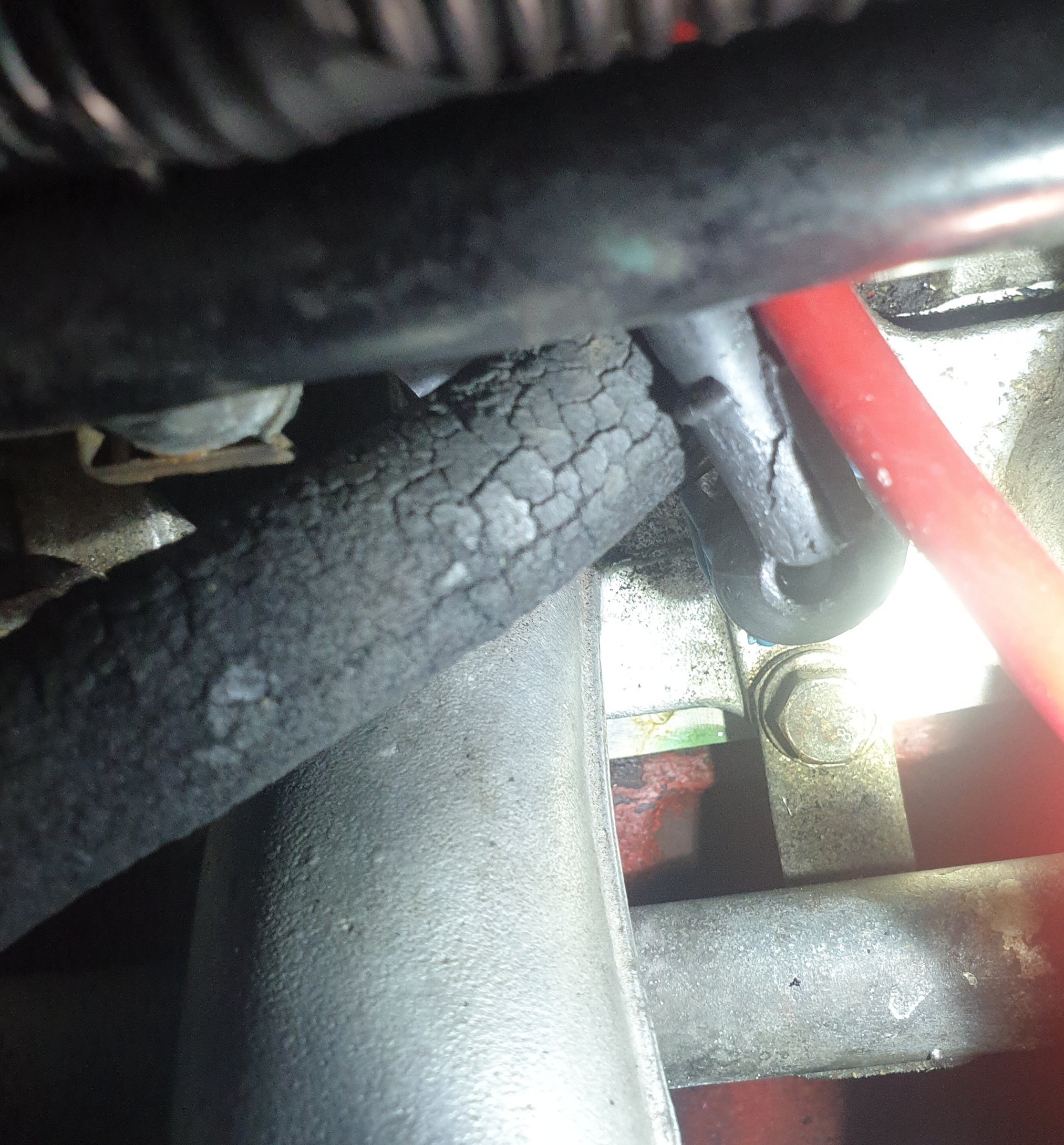

  4. Anelara hat einem Thema gepostet in 99, 90, 900 I
    Hallo, Ich wollte heute das Wasserrohr abbauen ein bissien zu entrösten und einspritzrohr ebenfalls bzw zu lackieren . Dann habe ich festgestellt das Kühlwasser paar Tropfen im Bereich Ansaugdichtung ( sehe foto ) zu finden ist. Soll ich Dichtung erneuern oder wie kommt waser hin ? Ich werde das ganze ansaugtracht abbauen müssen? Na ja falls einer Idee hat würde mich freuen. Vg

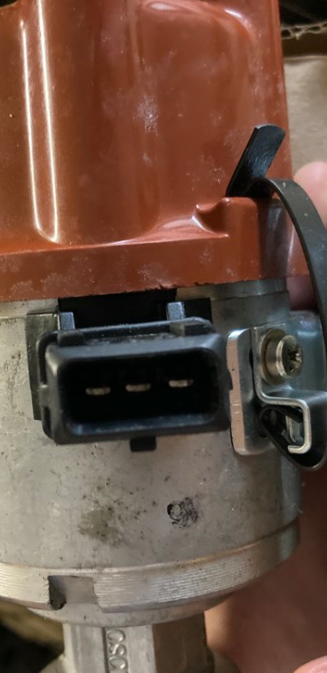

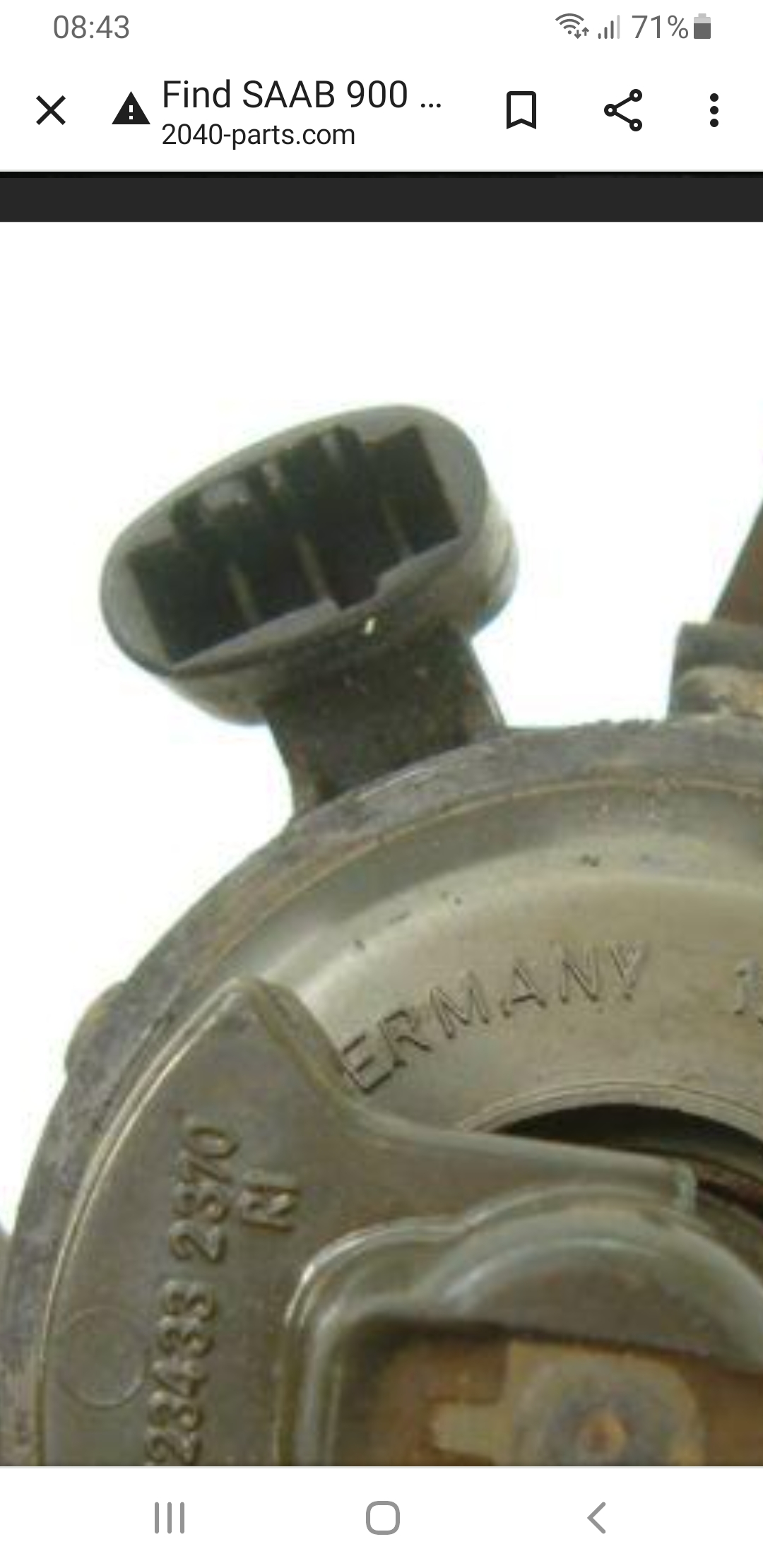

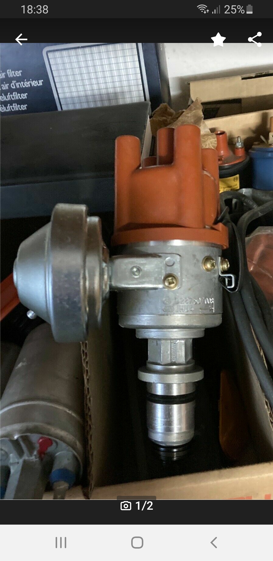

  13. Anelara hat einem Thema gepostet in 99, 90, 900 I
    Hallo, es geht weiter mit mein Saab. Jetzt ist der Verteiler drann also mi 08 am Ende, da er ölt würde ich umtauschen und ein andere als neu gefunden nur das Anschluss ist anders ? Mein ist von den unteren Bild , an sonst ist der Serien Nr gleich Gibt es ein Lösung dafür ? Oder mein alten überholen Lassen Vg Anel

  23. Hmm denke da finde ich nicht den Passenden, da mein mit 5 Pol ist ( 2 oben 3 unten ), und da sind alle flach bzw in eine Reihe
