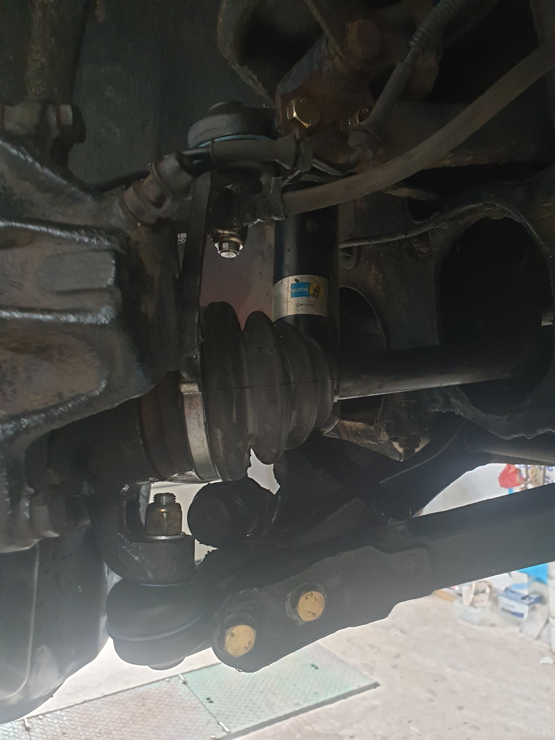

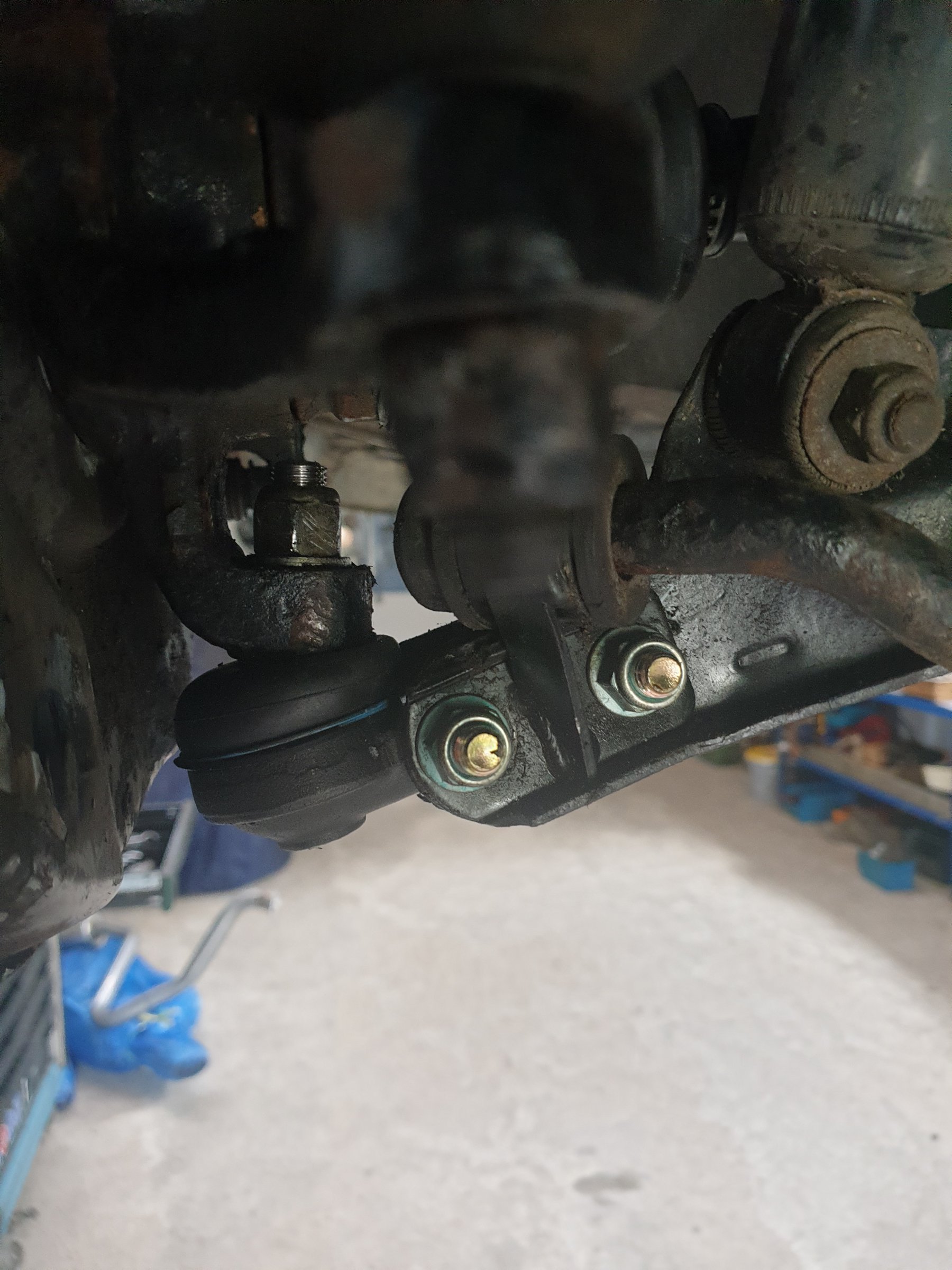

    Alles klar, Dankeschön. Herr Molek machte auch Gute Eindruck damals, hatte Bedenken wegen das Rost ,weil sied echt schlim aus, im Vergleich zmb zum spürstangekopf der gar kein rost aufweist ob wohl ganz alt.. Ich habe den Saab ein oder andere mal auch bei Regen bewegt. Na ja bin vlt ein bissien zu pingelig. Habe Angefangen den Saab richtig zu mögen . Auch das habe ich euch zu verdanken. Ein Super Forum !

    Mich verwirrte heute wo ich die Gelenke so verrostet gesehen habe... Ist vlt nur optisch nicht schön.

    Hallo, Ich habe heute bei meinem Saab bremscheiben wechseln wollen, zu erst festgestellt das ein Zentrirungsschraube gar nicht da war ? ( wollte scheiben wechseln weil bei langsamere fart pulsierte bremse) kann das wegen fehlenden schraube sein? Da ich neu Scheiben gekauft habe werden ehe gewechselt. Dann zweite Sache im Oktober letztes Jahres kommen neue Traggelenken 350€ bei Molek in Moers, die aber so verostet( Foto sind bei eibau Neu ) aussehen... einige Maße normal oder würde ich übers Tisch gezogen...Er meinte damals baut nur qualitative Sachen ein.. Vg Anel

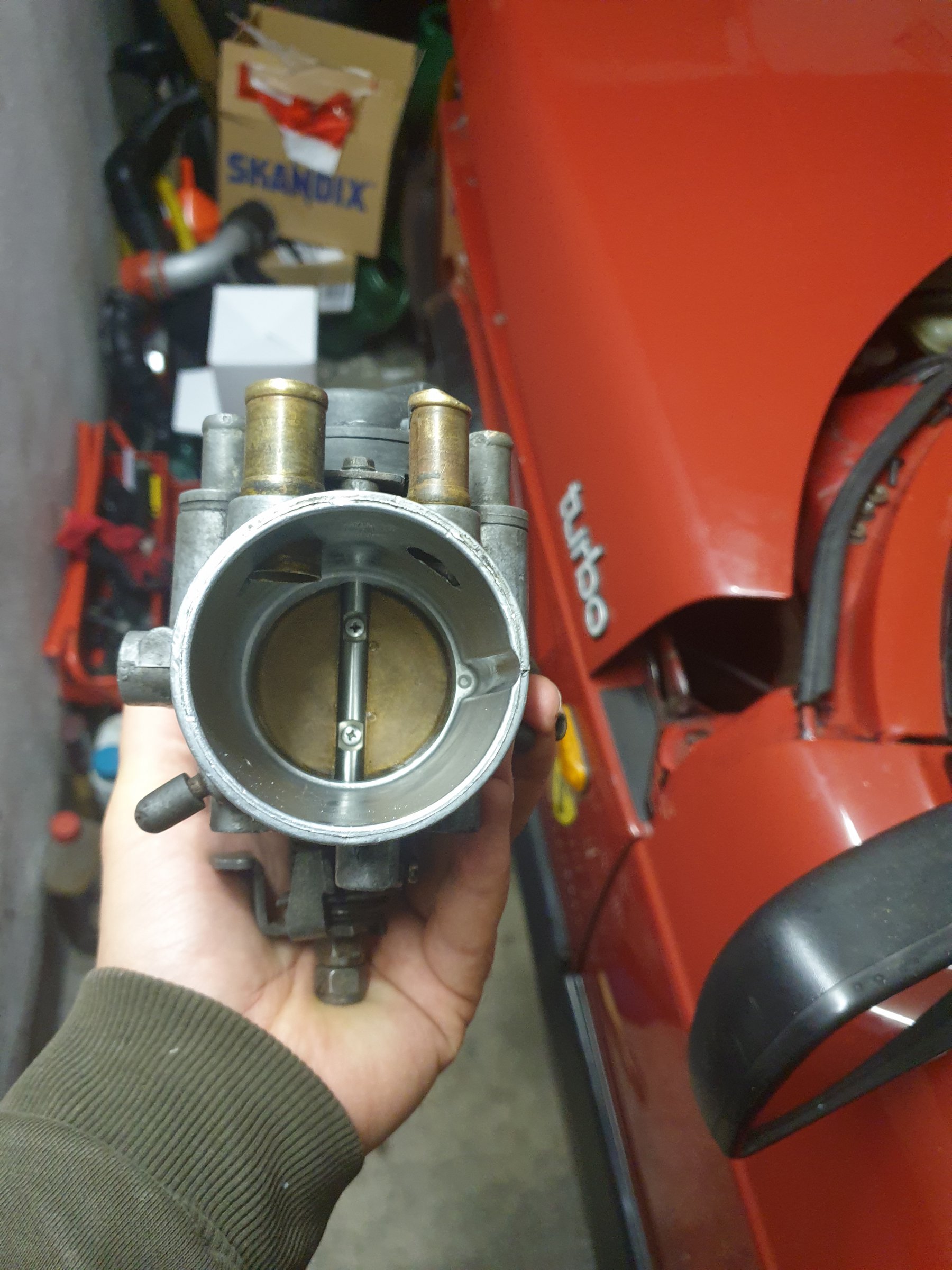

    Ich habe es wider aingebaut, er tut zwo aber leichte besonderes im kalt Lauf fase Schwankungen sind da. Also mußte neue her, und Sie haben mit dem erklären bestätigt mein befrühtüng. Nämlich die Plastik Nasen sind so gut wie weg das hatte ich schön erwähnt. Das Teil aus England ist unterwegs ist zwo bestimmt kein qualitativ wie original hoffe aber das wird funktionieren. Danke nochmal

    Ok, ich habe schön das Land Rover Teil bestellt, hoffe aber er bleibt als Ersatz da. Das originale habe gesäubert und ein bissien Balistol rein, hoffe tut weiter.

    Hallo zusammen, Ich habe heute drosselklappe plus leerlaufsteller gereinigt, bei letzterem ( ausgebaut und abgeschraubt schlussel 32 ) habe gemerkt nach dem Reinigung von ventil kopf das er sich dreht ? Könnte den sogar abschrauben und rausnemen . Ist der jetzt kapput? Die kleinen nasen im Inneren sind so brüchig und zum Teil gebrochen. Kann ich das Teil vider so einbauen oder kein Sinn. Habe etwas gelesen von von ersatzt Stellen von Land Rover ? Mfg Anel

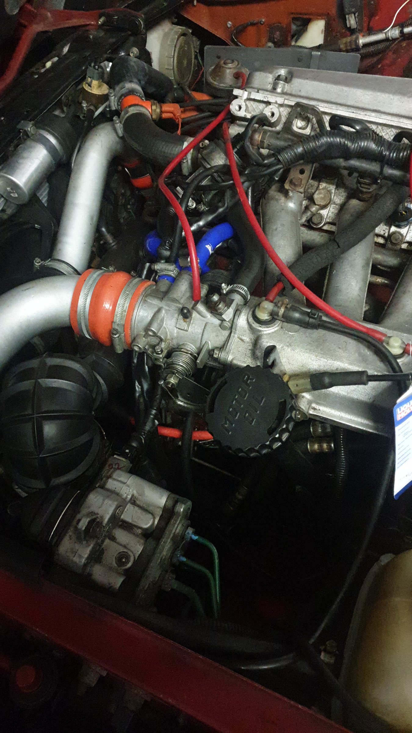

    Hallo Klaus, ich möchte bei mein Turbo Beipas Ventil ( Heizung ) einbauen Geht das mit vorhandenen Schläuchen oder müssen die auch neu? Die Problematik hatte ich mal und es ist so wenn ich autobahn Gas gebe Wärmetauscher wird ( links ) warm! ( habe extra kniebrett abgebaut um zu fühlen während den Fahrt) Heist für mich, das Ventil bekommt viel drück und läßt ein bissien Kühlwasser durch... Danke und Vg Anel

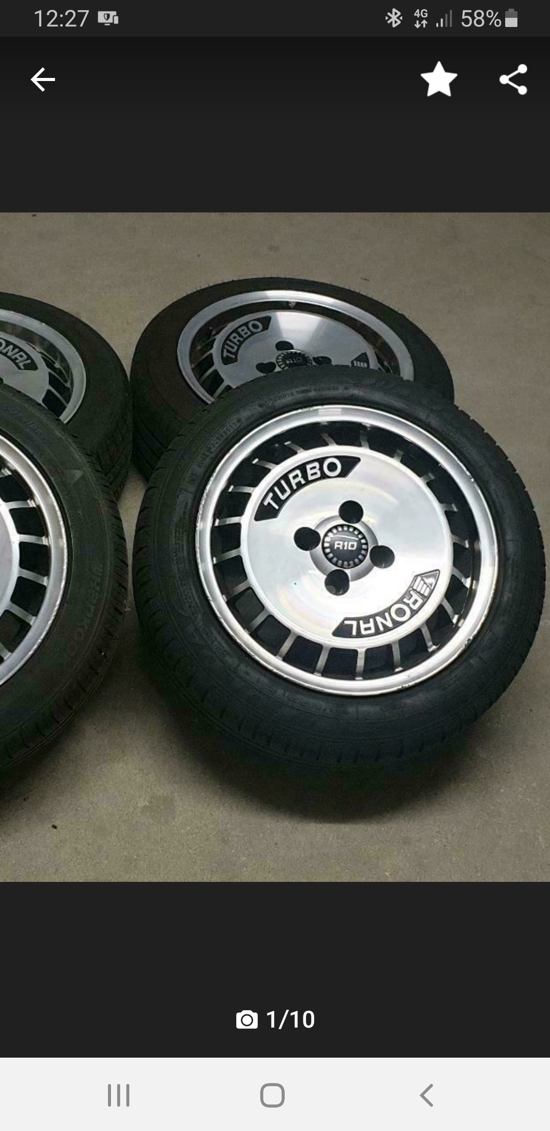

    Hallo Liebe Gemeinde, kann mir jemand bitte sagen ob die Felgen passen für mein Saab bj 89 , Laut Verkäufer waren bei ein Seat Cordoba drauf. Lg

    Ich denke das bei mir kein Baypas ventil vorhanden ist.Aber das Ventil wird trozdem sehr warm, was auch normal ist. Es ist auch nicht so das bei fahrer seithe heiße Luft kommt, es ist halt nur nicht wie rechte seithe kalt. Wie schonmal gesagt vlt bin zu pingelig, und dank Helmut hinweis habe ich sein gelassen mit Heizungsventil isoliern*. Es ist so wie von Werk und gut. Nur zum Schläuchen : Ist es richtig das obere schlauch von Z.K. nach unten angeschlossen wird und untere Schlauch nach oben hin zum Heizungsventil? I
