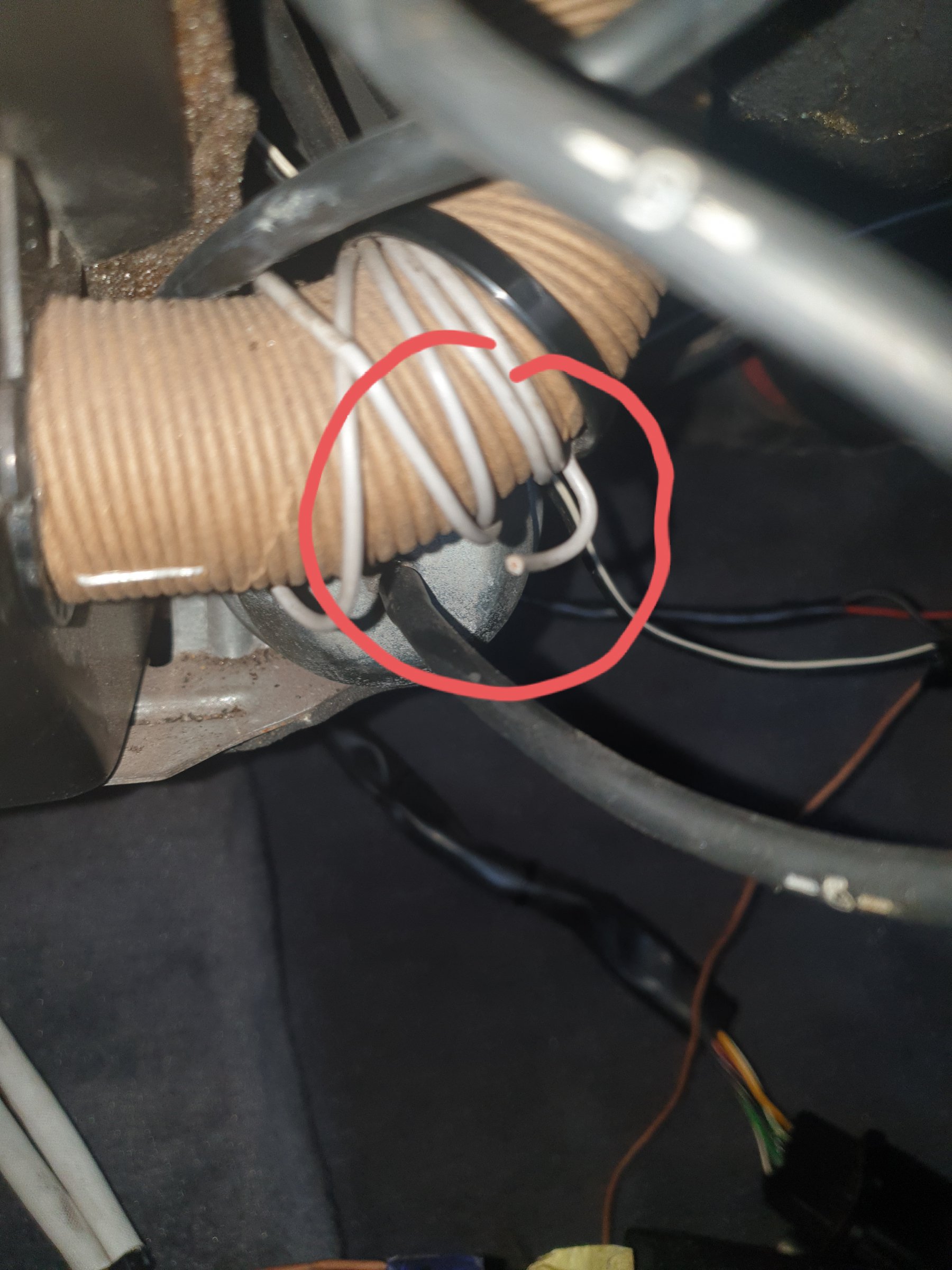

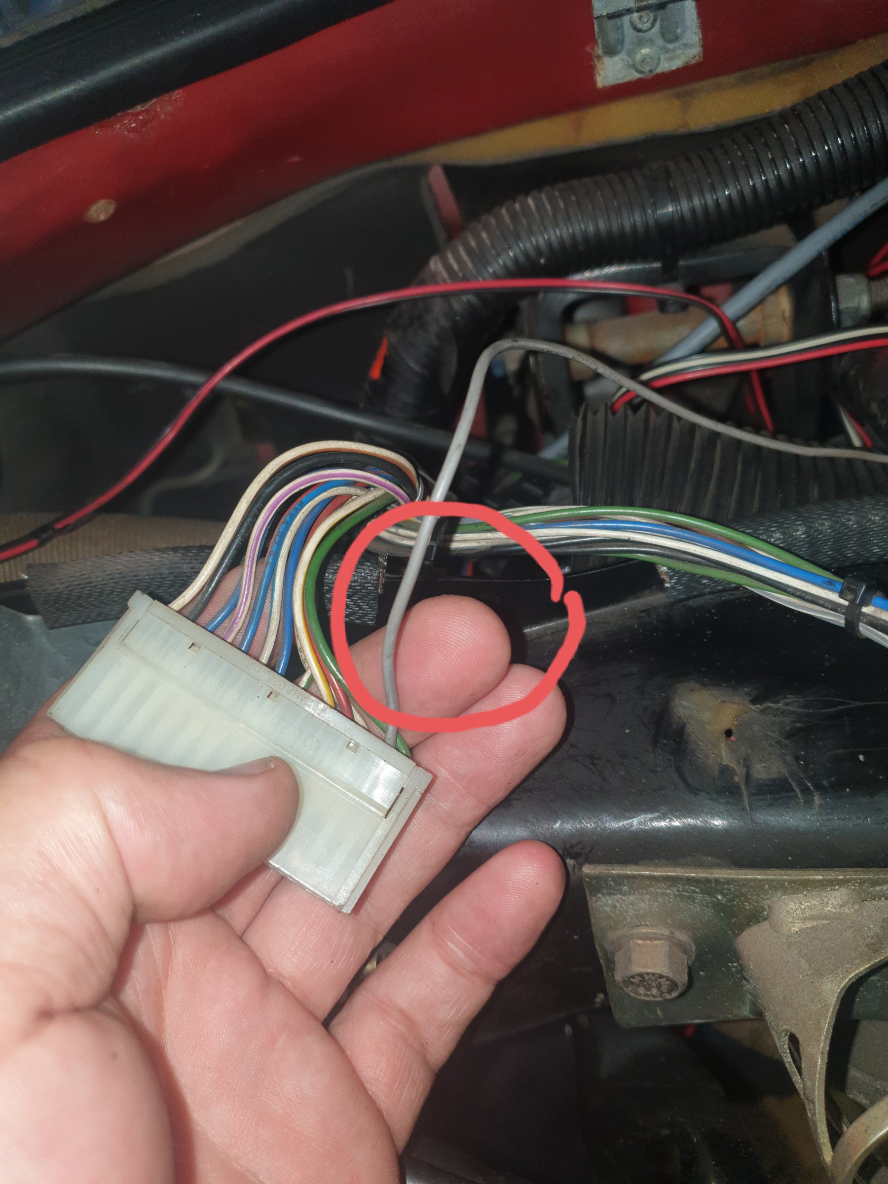

  8. Ja, ich wolte nur mal die Funktion sehen. Habe in zwischen originale ( bei skandix ) bestellt jetzt ist alles ok. Nur frage zum elektrik: Von Istrumenten Tafel ( stecker ) läuft ein graue Draht, der bei Beifahrer Seite endet aber nirgends eingeschlossen ...Einer Idee für was der war oder ist ? Vg

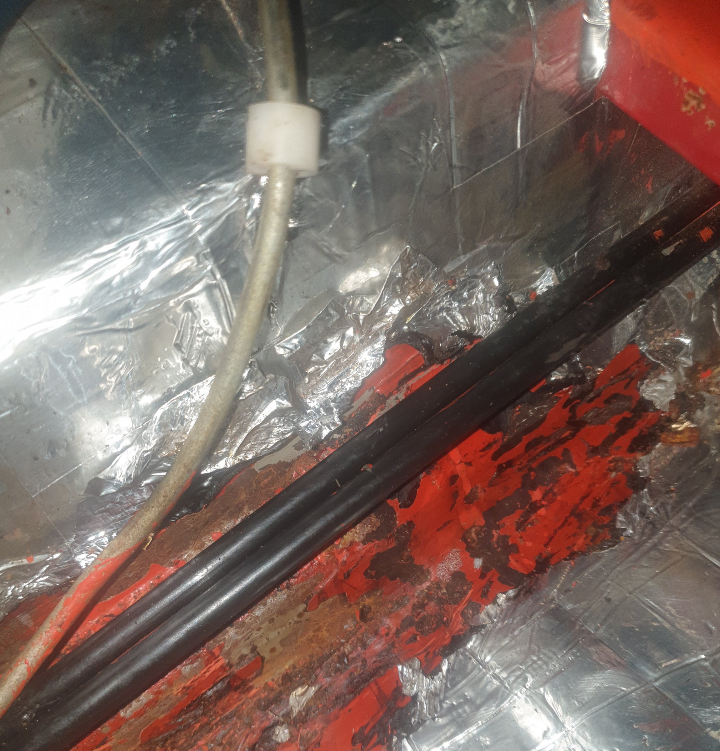

  15. Höchste straffe so ein Mist alubytol matte abmachen....Habe stellen weiße abgemacht weil das war mir suspekt wieso man so was klebt.. seid aber einige mase gut aus, Oberfläche Rost weil bestimmt durch schwitzen insbesondere bei schalttunel, ( auspuf Hitze? ) . Na ja....die 2 schwarze schleuche sind Benzin Führungen, und nur ein bei Bremsen ? Ich meinte das da auch hin und rück Führung soll ?

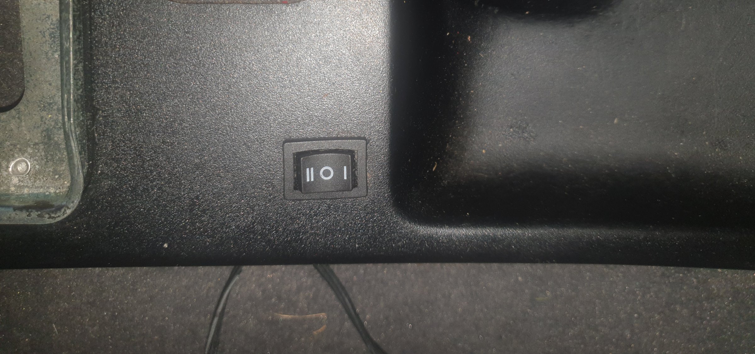

  16. Dei zwei von Drähte fürten zum diese Schalter, wofür ist der ?

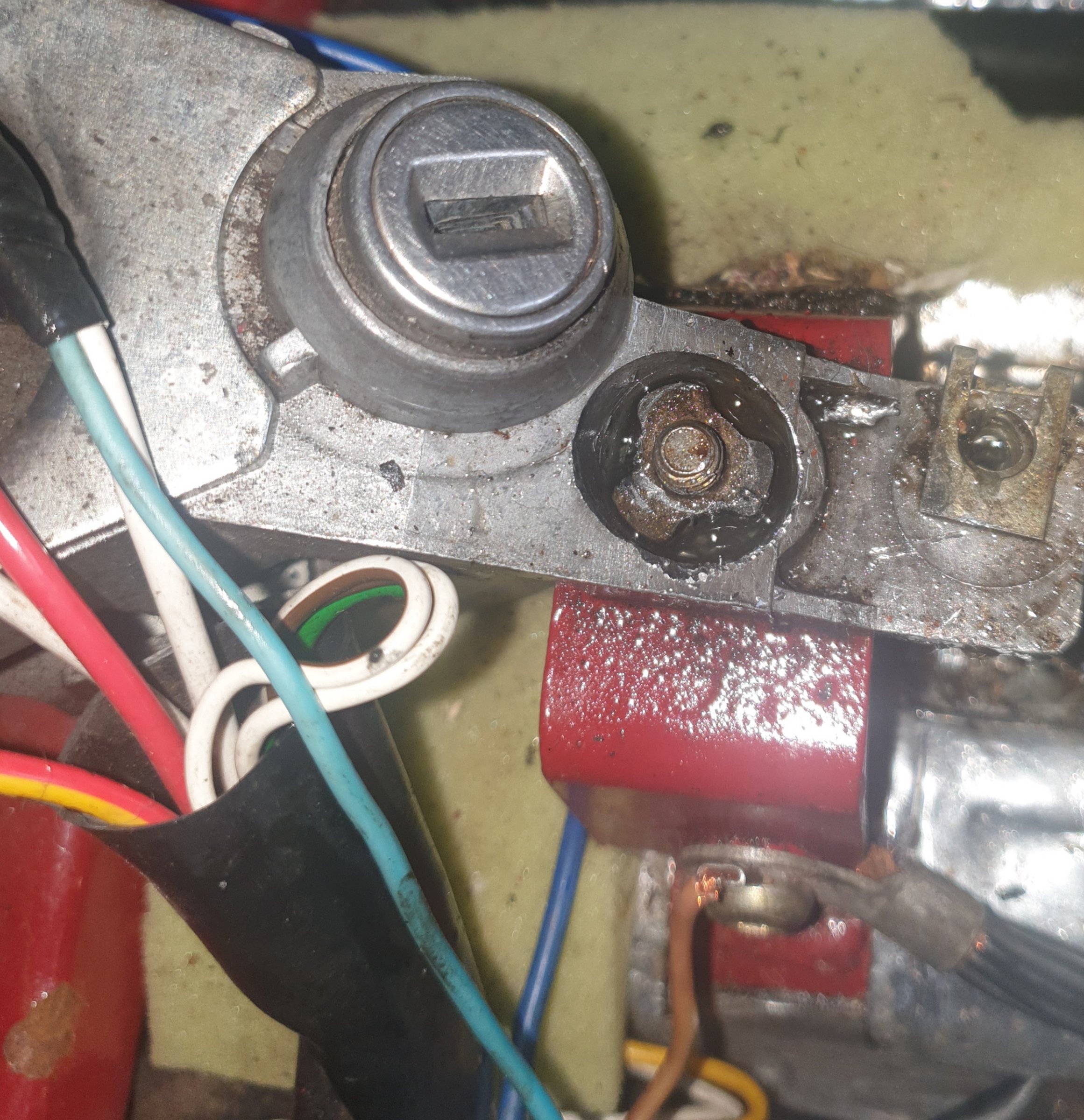

  21. Ich bekomme die Schraube nicht ab... Die vordere 2 habe ich gelöst, mit spitzange , gibt es eine spezielle schlüssel für ?
