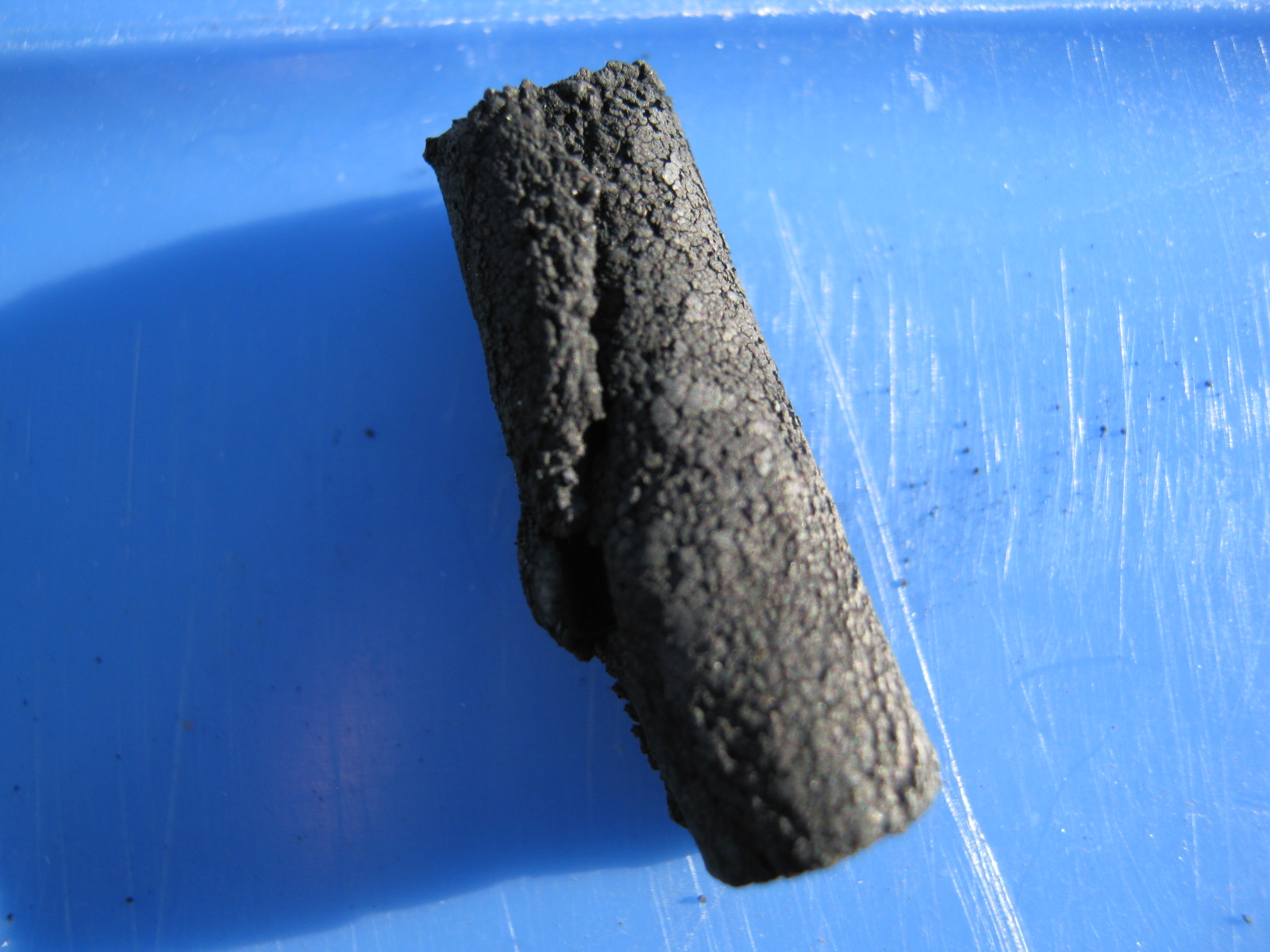

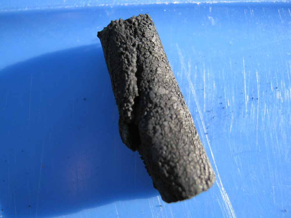

Die Klappe wird doch per Unterdruck angesteuert. Vielleicht ist da ein Schlauch durchgebissen worden?
Nach 32 Jahren dürfen die auch schon mal rissig und spröde werden !
So sah einer von meinen (originalen) Schläuche im Bereich Motorraum / Innenraum schon nach 15 Jahren aus:
Glückwunsch; mit 32 Jahren hält Deiner den Rekord !
Und Du hast alle immer wieder kritisch benannten Schläuche noch nie kontrolliert ?
Also das Schlauch der dahin führt sied noch gut aus, ich habe auch kein unterdrück gemerkt...
Werde aber noch mal checken im innenraum
