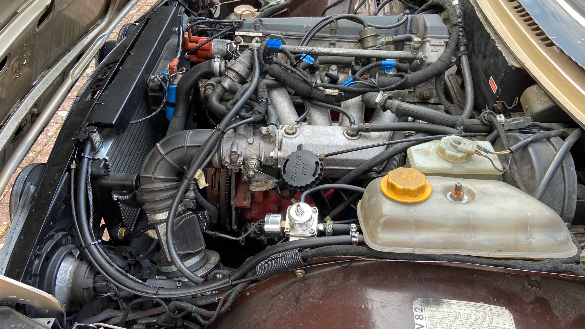

  14. Hallo, kann sein, dass der Kühlwasserbehälter zum Zeitpunkt des Bildes leer war. Das weiß ich nicht mehr. Ich habe aber keinen Kühlwasserverlust. Jedenfalls bei den Fahrten im letzten Jahr nicht. Das Aluteil ist ein Benzindruckregler. Warum der Vorbesitzer den eingebaut hat, weiß ich auch nicht. Ich habe ihm die Frage gestellt, aber noch keine Antwort bekommen. Auto fährt jedenfalls ganz gut.

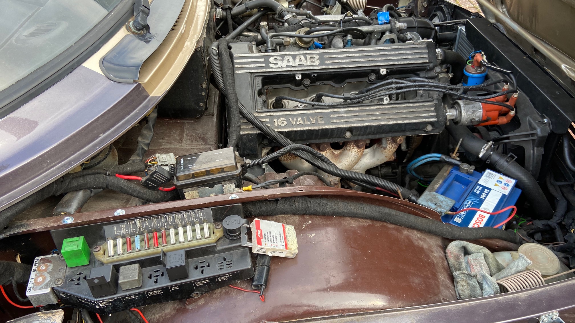

  15. Hi, danke für alle Hinweise. Bilder packe ich mal dabei, welche ich habe. Ob die aussagekräftig sind, weiß ich nicht. Grüße Uli
