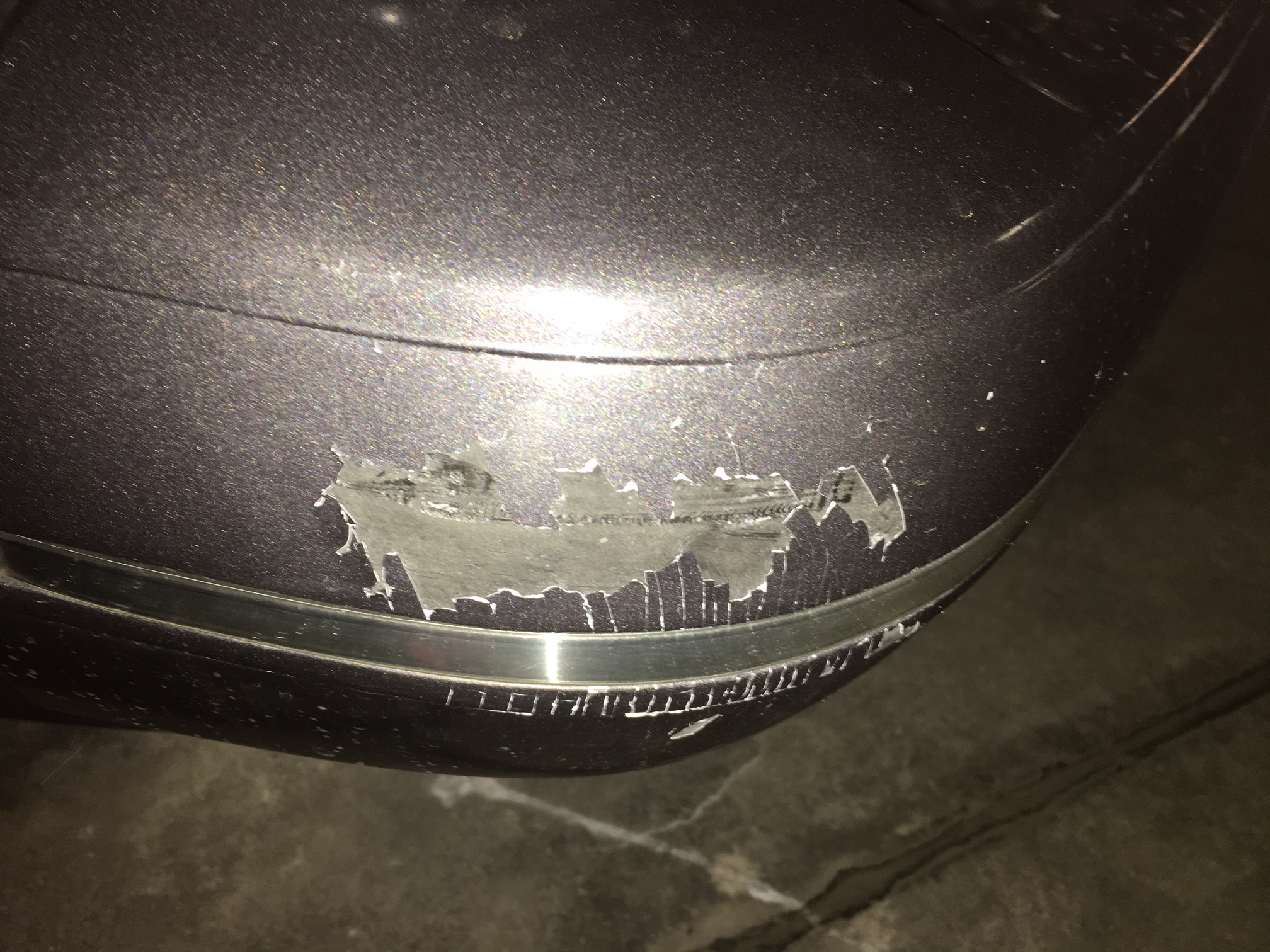

Was ist das für 1 Life (Schaden)?
Fahre ihn nur 1-2x im Monat, TG ist dunkel und ich hab auch keine Lust, jedes Mal n Rundgang ums Auto zu machen ;)
Danke. Splitter hatte ich schon auf m Stellplatz geschaut, aber da war nix. Hab anhand kürzlich geschossener Fotos auch festgestellt, dass der Schaden schon vor Wochen da war, wird sich schwerlich klären lassen. Das ärgerliche ist immer, dass man solche Schäden nicht immer direkt sieht und dann nur noch schwer nachvollziehen kann. Vlt. war die Stelle ja tatsächlich schon mal lackiert und ist jetzt abgebröckelt. Was ist das für 1 Life = Modische Form das "ein/s" durch "1" zu ersetzen, hier sinngemäß "Was ist das für ein (merkwürdiges) Leben?"
Hmmm, nem Hai hätte ich ja noch verziehen, dass er keine Personalien hinterlässt Danke, da werd ich mir mal die Autos der lieben Nachbarn noch mal genauer anschauen ...
Ah, ok. Auch ne Möglichkeit. Nachgespachtelt würde ich aber mal ausschließen, da die Stoßstange schon mal gewechselt wurde und seitdem keinen solchen Treffer erlitten hat. Ich dachte vlt. an nen Marder oder anderes Tier. Zum einen so wie der Wagen meistens steht kaum so zu treffen und so großflächig abgeplatzt? Müsste ja sonst auch was an der Zierleiste/Umgebung zu sehen sein, oder?
Liebe Gemeinde, nach einiger Abstinenz melde ich mit einer Frage zurück: heute ist mir leider eine unschöne "Veränderung" (siehe Foto) an meiner Stoßstange aufgefallen und ich bin auf Ursachensuche. Hattet ihr mal ein ähnliches Bild? Erst dachte ich an einen Parkrempler (Wagen steht nur in einer TG), habe aber eine andere Vermutung. Was meint ihr? LG & vielen Dan für eure Tipps vorab timux http://www.saab-cars.de/cid:AF270D03-0E97-4EEE-B3E2-38DE877EFA9B
