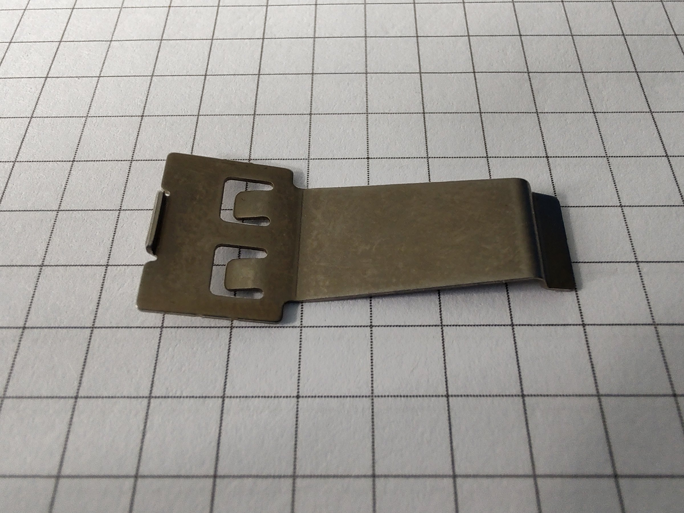

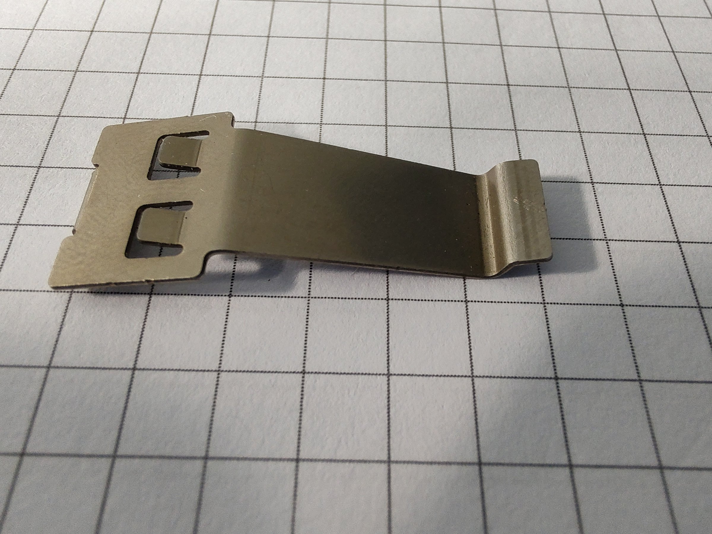

  23. Moin allerseits, Meine kleine Freundin "Cassie:evil:" (932CV) fährt mich nun schon seit Wochen brav vom Jadebusen nach Bremen in die Firma. 160km jeden Tag und das macht sie gut und auch Spritmäßig relativ günstig. Und :" Das der Tacho mal nicht funktioniert, wird durch ´ne App dann kompensiert" Nun finde ich schon zum zweitenmal solch ein Teil im Fußraum. hat irgend jemand hier im Forum eine Ahnung wo das/die hin gehört/gehören ? Das kommt mit Sicherheit von irgendwo aus dem Armaturenbrett, aber wo?( eins ist mir auf die Füsse gefallen, beim Tür zumachen, also es kommt von oben über dem Fahrerfußraum.) Kann es sein, dass das Klemmen/Sicherungsbleche für einen Stecker sind ? Daher vielleicht auch die Ausfälle bei Hitze? (Also beim Auto jetzt.....) Vielleicht gibt es ja sachdienliche Hinweise. Auseinander bauen kann ich "Cassie " zur Zeit nicht, sie muss laufen und mich zuverlässig in die Firma bringen, um Trouble zu vermeiden. Damit muss ich mich im Urlaub dann beschäftigen. So Leute, danke schonmal für die Unterstützung und habt einen schönen Abend! P.S. Gruß an den Hamburger Stammtisch bin leider nicht mehr mit dabei , nehme aber gerne Teil, wenn ich mal passend am Dienstag in der Nähe bin. Gruß Hartmut
  24. Ich sehe schon deine Frau und die Kinder den Blick abgewendet an dir vorbeistapfen.:smile: Das wollen wir doch alle nicht. Nein, es ist schön das du bei deiner Reparatur Erfolg hast. Das Bedienteil dürfte noch für einen relativ schmalen Taler in der Bucht zu bekommen sein. An sonsten ein ähnliches bestellen und aus zwei mach eins halt. Der Sensor vom Hydraulikzylinder ist schnell getauscht. Aber das mit dem "Weibchensensor" muss ich mir nochmal durch den Kopf gehen lassen.......warum sollte der auf einmal invers arbeiten!?!? Denk! Denk! Denk! Denk! Denk! Denk! So, Fertig! Der Weibchensensor das alte Luder gibt ja über den eingebauten Widerstand bekannt das er überhaupt da ist.In meinem Versuchsaufbau waren es 12V die ich über einen 1kohm Widerstand angelegt hatte. und der Innenwiderstand des Sensors hat die Spannung auf 5V runtergezogen( Also Sensor vorhanden und Aktiv). Ist nun Metall present, drückt der Hallsensor, der höchstwahrscheinlich auch hier verbaut ist, die Spannung auf 2,5V. Ich könnte mir vorstellen, das es irendwo Übergangswiderstände gibt, die eine genaue Detektion verhindern. oder, jetzt erschlagt mich nicht, aber ist es möglich den Sensor verkehrt herum anzuschließen? Den Stecker verdreht oder so. Evtl.sollte man am Sensor mal messen Rot ist Plus und Braun ist Minus und die Spannung sollte zwischen 3,4V-5,0V liegen, um eine vernünftige Erkennung zu gewährleisten. Gruß Hartmut
