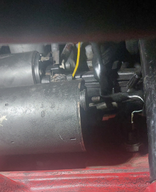

    also Anlasser selber ist io, allein an Baktierie angeschlossen, läuft er, Kabel passen auch. Blockieren tut es, wenn man Getriebe und Motor fest zusamen schraubt, etwas locker drehen beide, also sitzt wohl der Wandler nicht richtig. Bin gerade "fröhlich" am erneuten Auseinander bauen. gruß mick

    Ja das Massekabel, leider ist es an Ort und Stelle und auch im leidlichen Zustand. Funken tut er, Sprit läuft, derzeitige Theorie, Steuerzeiten stimmen nicht, aber erst muß die Saabilette den Platz auf der Bühne räumen, da zu wärs wunderbar, sie springt an

    Motor läßt sich durchdrehen, das hab ich nach dem dicken Klonk als erstes gedacht und versucht. Morgen meß ich mal den Spannungsabfall und versuch es mal mit anderen Plus und Minus-Kabeln. Zur Not Anlasser rausoperieren und manuell an Bakterie anschließen. Macht Freude, der Schlorren. Leider nicht der einzige Patient, die Coupette will auch grad nach ZKD Wechsel nicht starten, wird langsam knapp mitt funktionierenden Fahrzeugen.

    noch dreimal kontrolliert,, am gelben Kabel kommt beim Starten Saft an, er zieht ja auch an, der Magnet. Massekabel selbstverständlich wieder montiert haben, auch mit Starthilfekabel bleibt es dabei. Pluskabel ist dran, sonst würde er ja auch nicht ziehen. Anlasser hatten wir natürlich ab wegen Getriebeausbau, aber nur mechanisch, Kabel nicht angerührt. Ich wüßte nicht, was wir noch vergessen haben könnten. Es ist außer nen paar Schräubchen vom Innenkotflügel auch nix übrig geblieben.

    Liebe Foristi, nach ewigen Warten aufs Ersatzteil ist nun endlich alles wieder platziert. Anbei ein Bild des Schadens. Leider macht der Anlasser aber nur Klack oder Zack und dann geht der Strom aus und nix passiert. Erst dacht ich Bakterie, aber die ist frisch geladen und alle Pole kontrolliert. An der gelben Leitung vom Anlasser kommt kein Saft an, der Magnet zieht aber, merkt man am Hämmerchen. Wo kommt den die Leitung her, wo man checken kann? Elektrik ist halt gar nicht meins. Anbei auch ein kleines Video vom Verhalten. Danke und Gruß mick
