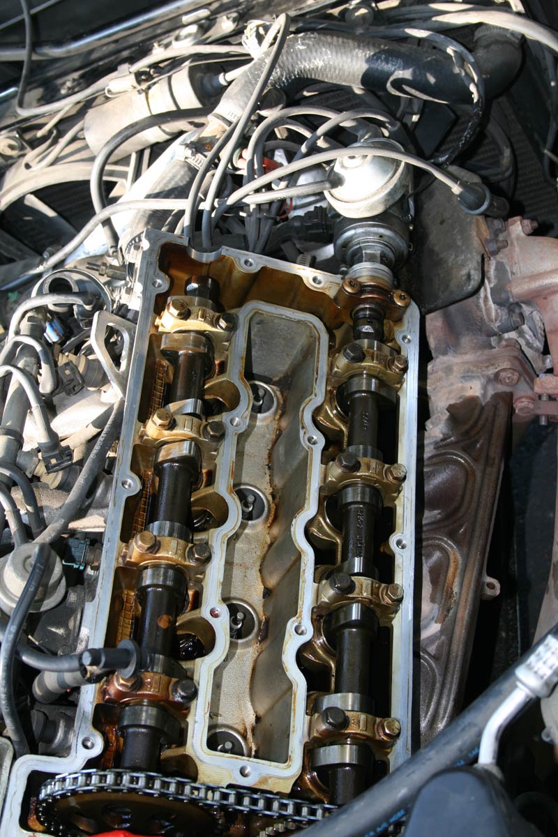

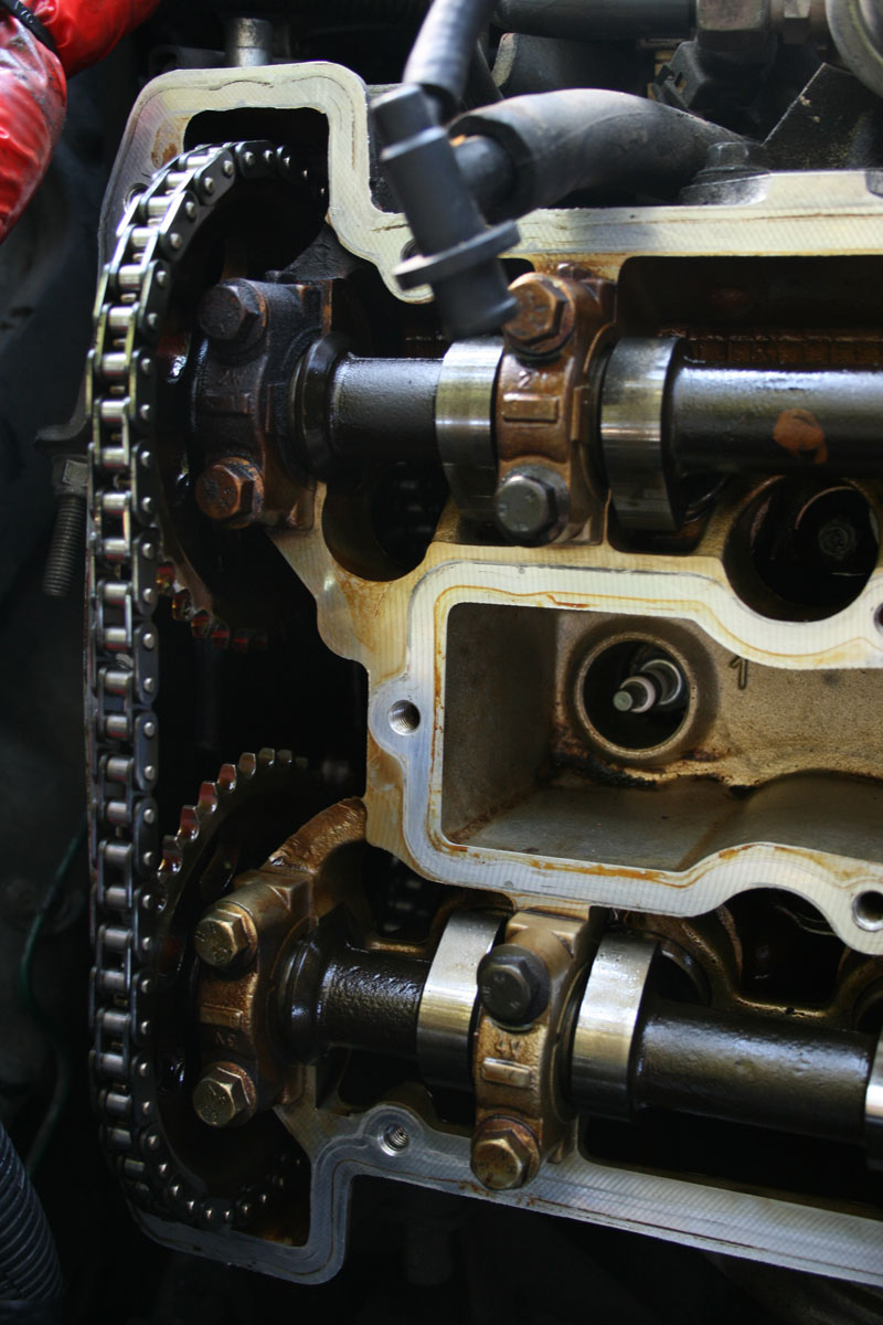

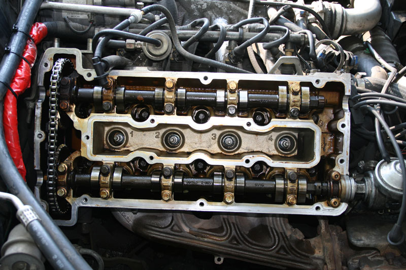

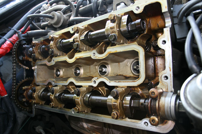

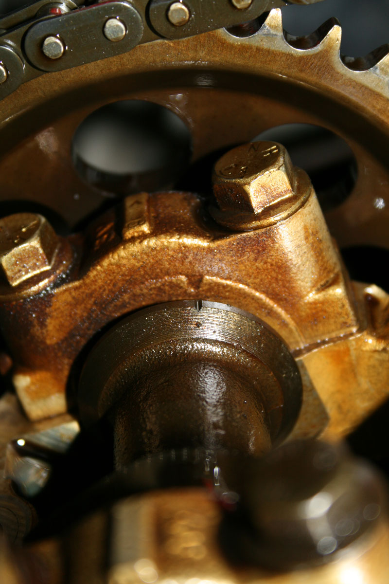

  13. Also hier die Bilder der Markierung an den Nockenwellen nach einer weiteren Umdrehung (Schwungrad ist natürlich wieder auf 0 wie im Bild am Anfang des Freds). Scheint so weit in ordnung zu sein. Also was könnte sonst verkehrt sein ?
  14. Hahaha, okay. Hast recht. War ein langer Tach bei mir:alberteinstein: Müsste ich dafür die Kette öffnen oder reicht es den Kettenspanner zu lösen um die Kette von den zwei "Nockenwellenzahnrädern" zu heben ?
  15. Wie ? Ich komm ja nicht an die Kurbelwelle ran ? (Das Zahnrad wo die Kette eventuell falsch liegt)
  16. Auf Plattdeutsch heisst das das man pro Umdrehung der Nockenwellen zwei komplette Umdrehungen der Schwungscheibe bekommt ?
  17. Mist, die bekomm ich aber nicht richtig "justiert" ohne den Motor auszubauen oder ? Die Schwungscheibe kann es nicht sein ? Mach morgen eventuell nochmal bessere Photos. Hab leider nicht gemerkt wie schlecht die Photos für den Zweck sind...

  19. Ich habe heute versucht meinem "Zündzeitpunktproblem" auf den Grund zu gehen. Wenn ich meinen Zündfzeitpunkt wie im Bentley beschrieben zu messen bekomme ich 40° raus. Ich weiss das das grotten falsch ist. Das Auto läuft so aber komischerweise wunderbar. Wenn ich ihn richtig einstelle läuft die Kiste grausam schlecht bis gar nicht. Also hab ich den Ventildeckel abgeschraubt und den Motor so lange "gedreht" bis das Schwungrad 0° oben anzeigt. Leider sind dann aber die zwei Markierungen an den beiden Nockenwellen oben nicht sichbar (zeigen nach unten richtung Motor) und sind nicht syncron mit den Markierungen am "Motorgehäuse". Was könnten die Ursachen dafür sein ? Hat da der Vorbesitzer die Schwungscheibe falsch angebracht (verdreht) ? Geht das überhaupt ?

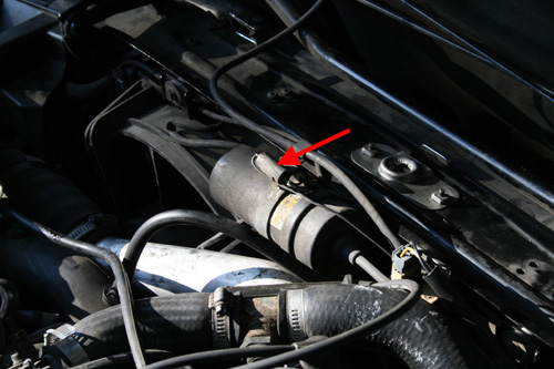

  21. Was ist das ? Sieht aus wie ein Kondensator der mit der "Coil" und dem Verteiler verbunden ist.
