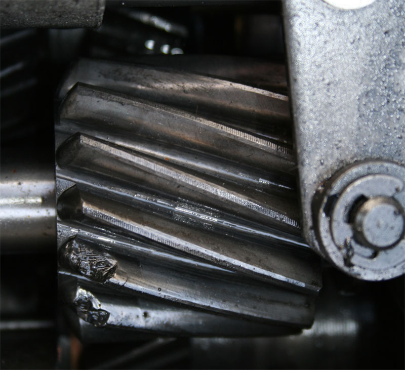

So kleiner Zwischenbericht: -Rückwärtsgang (am Hauptlager) hat verteilt 4 Zacken jeweils ne hälfte ab. -Rückwärtsgang (am Nebenlager) ist leicht angeschlagen (wie oben schon auf dem Photos zu sehen war) -3ter Gang (am Hauptlager) hat so ziemlich jeden Zacken in der mitte derbe eingekerbt -der Syncro zwischen 3ten und 4ten is hinüber (die Anderen sehen recht gut aus) -Rest scheint tiptop zu sein. Meine Schlussfolgerung als Leie: -Beim Rückwärtsgang würd ich einfach riskieren und hoffen das er gut genug funktioniert. (kost glaub $300 am Hauptlager und $150 am Nebenlager, das find ich recht viel für etwas was warscheinlich noch zufriedenstellend funktioniert und nicht so wichtig ist) -3ter Gang muss auf jeden fall ein neuer rein ($300?) -Syncro zwischen 3ten und 4ten muss auch auf jeden Fall ein neuer her. ($70?) Was sollte man noch alles tauschen wenn man das Getriebe schonmal offen hat ausser Dichtungen? Alle Lager ?

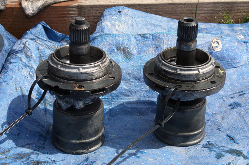

Danke, aber ich war doch heute schon auf dem Schrotti: Ich hatte heute endlich mal mehr Zeit mir mein Getriebe weiter anzugucken :

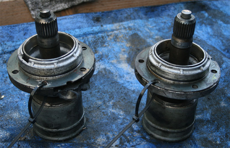

okay, ich habe gerade nochmal nachgeguckt. Die Beifahrerseite weiss ich zu 100%, da ich sie nicht abgenommen hatte (mit Reihnfolge). Fahrerseite weiss ich jetzt auch da ich von den "Dreckresten" her schliessen kann wie sie drauf waren. (habe auf beiden Seiten die drei Ringe jeweils nicht voneinander Getrennt). Das einzigste was ich nicht zu 100% weiss ist wie "verdreht" sie drauf waren. Da gibt es zwei Möglichkeiten von den Dreckresten her geschlossen. Und ja ich habe heute morgen erst gekotzt als ich das gelesen habe.
