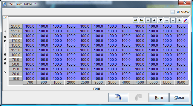

  7. Ich hab die 'roten Saab 9000 Aero' Bosch Duesen (ohne nachzuschauen mein ich mich zu erinnern das es die 0 280 150 431 sind). Sind ca. 350CC/min (wenn ich mich nicht taeusche). Aber ich kann jederzeit zu 'groesseren' Duesen mit gleichen Abmessungen und hoher Impendaz welchsen wenn es denn Vorteile bringt. So weit ich weiss sollten die aber mehr als gross genug sein... Sie haengen an einem 3 Bar Benzindruckregler. Ich kann die Einspritzzeiten entweder fix auf eine Gradzahl beim starten und laufendem Motor leinstellen oder aber folgende Tabelle nutzen: http://www.saab-cars.de/attachment.php?attachmentid=43813&d=1266309118 (x und y-Achse koennen nach belieben angepasst werden) Die jeweils eingetragenen Zeiten spiegeln entweder immer den Anfang, Mitte oder Ende eines 'Spritzers' dar. (Jeh nach dem was man in den Optionen angibt)
