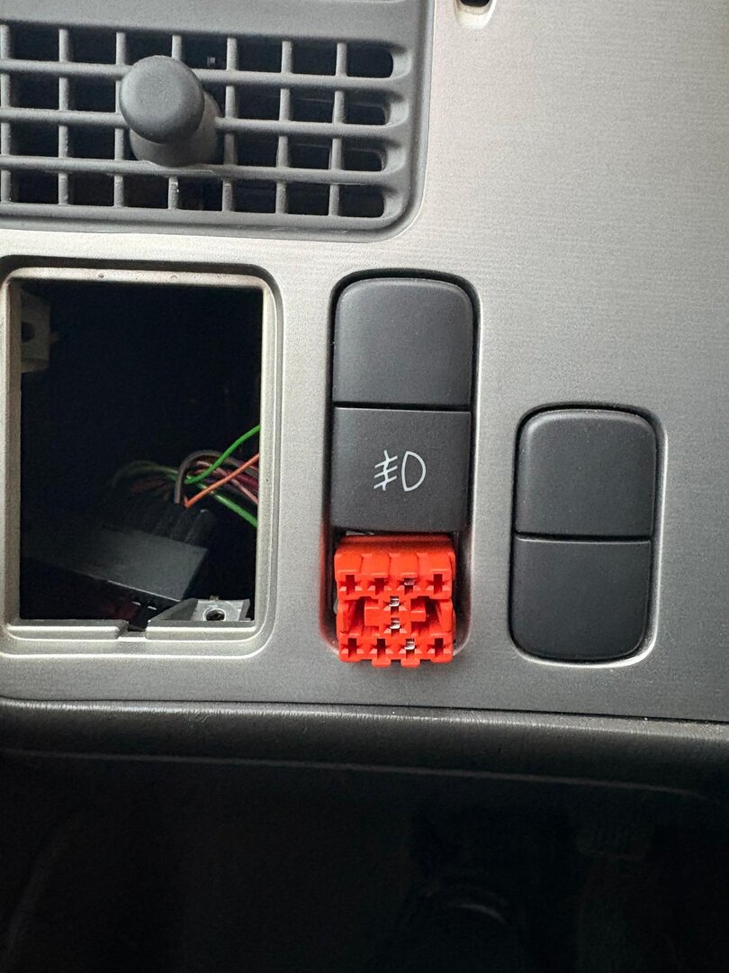

  3. Bei mir am Amaturenbrett war links von Lenkrad, unter dem Nebelschlussleuchetenschalter dieser rote Stecker am Blinddeckel angeklippst. Hängt da normalerweise die SW-Höheneinstellungsschalter dran oder was könnte das sein? Oder kann man da den Tarnkappen- und Turboboostschalter nachrüsten ?

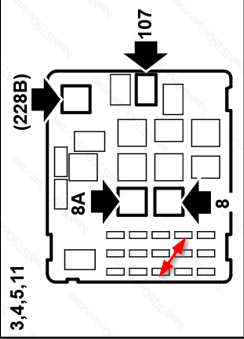

  9. Ausgangslage: Xenon-Leuchte: Verbindungskabel zw. Sicherungen laut rotem Pfeil Zeichnung unten, IIRC. Herkömmliche H7-Lampen im Fernlicht. Altes "Filament Monitor" Relais #228B --> Fernlicht und dessen Kontrollleuchte funktionieren. Jetzt: Xenon-Leuchte: Verbindungskabel zw. Sicherung entfernt. LED H7-Lampen im Fernlicht. Neues gebrauchtes "Filament Monitor" Relais #228B --> Fernlicht funktionior manchmal nur einseitig rechts, und dessen Kontrollleuchte funktioniert gar nicht. Wenn ich am Relais wackle geht das linke Fernlicht auch an. Wird wohl am Relais oder Stecksockel liegen. Was ich aber rätselhaft finde ist, dass das die Fernlichtkontrolle gar nimmer geht. Düfur hätte ich gerne einen Tipp, wo ich zu suchen beginnen soll. Vielleicht kennt jemand das Problem.

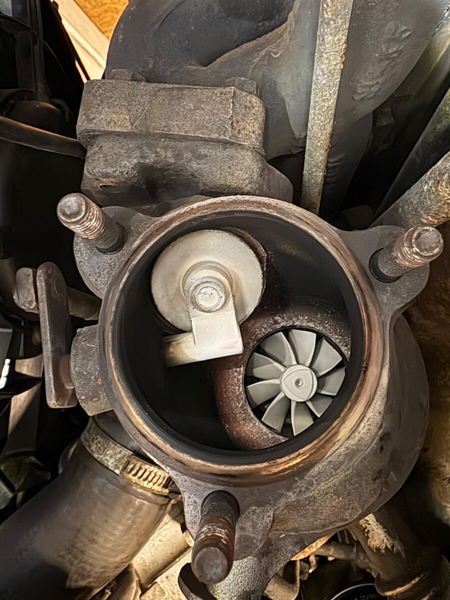

    Ich hab mittlerweile bei einem Experten für Turbomotoren bei AVL - List nachgefragt, der versichert mir, dass die weiße Färbung nichts untypisches ist. Also lass ich erstmal "die Sorgen Sorgen sein...und sing und schwing das Bein"
  11. Kann es sein, dass zwischen Tausch der Fernlichtlampen zu besagten LED-H7 und dem Nicht-mehr-aufleuchten der Fernlichtkontrolle ein kausaler Zusammenhang besteht? Ich hab mittlerweile die "Freileitung" zwischen den beiden Sicherungen entfernt und das orange Relais getauscht (das war scheinbar defekt, weshalb der Vorbesitzer das Verbindungskabel zw. den Sicherungen gelegt hatte).

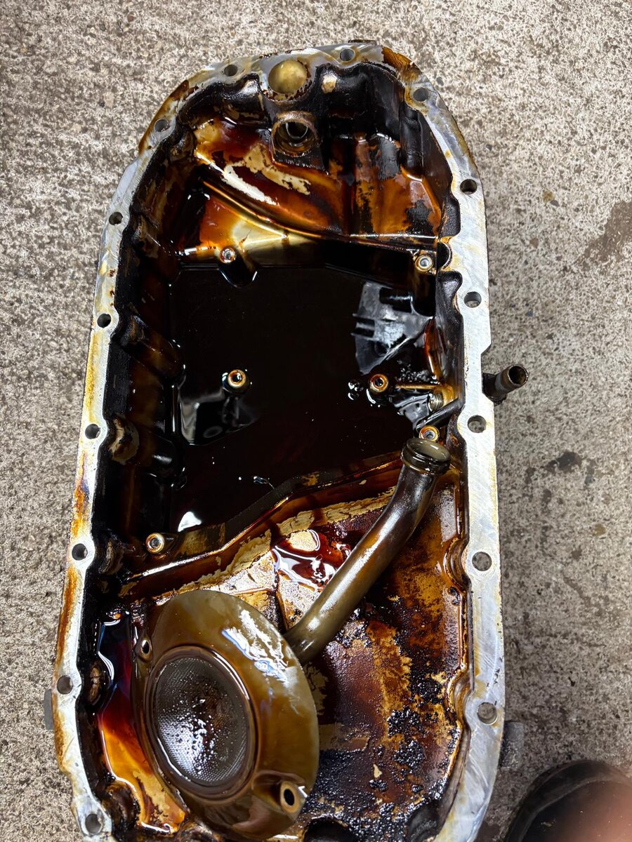

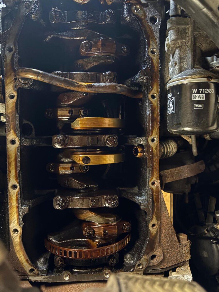

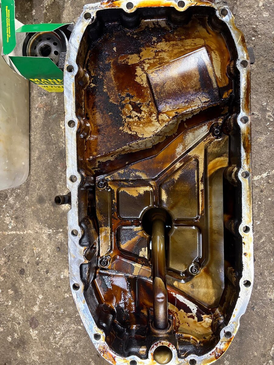

    Ich habe gestern die Ölwanne meines 9-5 (Bj. 2003, 186kkm, nicht nachvollziehbare Servicehistorie von 2014 -2024 - aber wahrscheinlich eher minimalistisch serviciert) abgebaut. Schön ist was anderes, hätte aber mit noch mehr Ablagerungen am Ölsieb gerechnet. Er hat auch extrem an 3 Seiten der Ölwanne rausgesaabert . Alles gereinigt und mit Loctite 518 gedichtet, neue O-Ringe natürlich und bei der Gelegenheit das KGE-Update-Kit montiert. Foto von der Turbo-Abgasseite hab ich auch geschossen (warum ist der so weiß? Kein fühlbares Spiel!). Hab in Summe (inkl. Rauchpausen) dafür auf der Bühne aber doch 7h dafür gebraucht. 2 echt nervige Schrauben / Muttern gibt es da: die untere des Katrohrs zum Turbo hin und die Ölwannenschraube ganz hinten rechts. Die kann man nur mit dem Ringschlüssel mit 1/12.-Drehungen öffnen bzw. festziehen

  20. Nö, ohne. Das Funktionieren könnte aber auch daran liegen, dass der Vorbesitzer im Sicherungskasten im Motorraum eine Verbindungsleitung zw. den beiden SW-Sicherungen gelegt hat.
