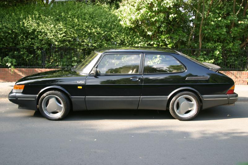

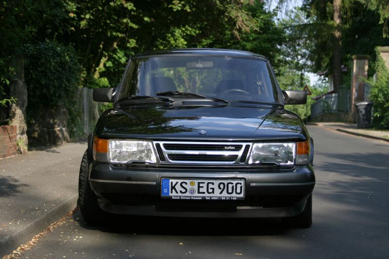

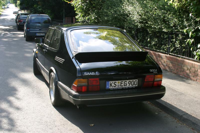

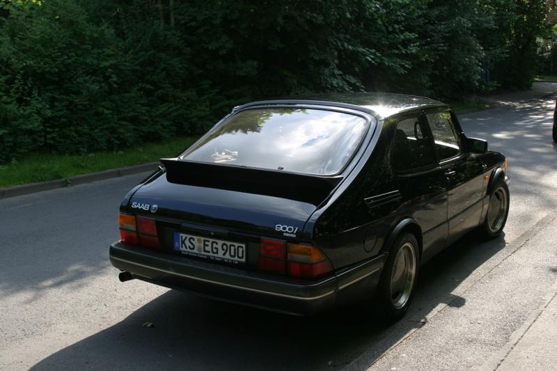

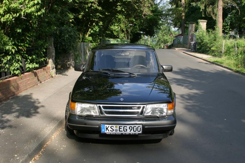

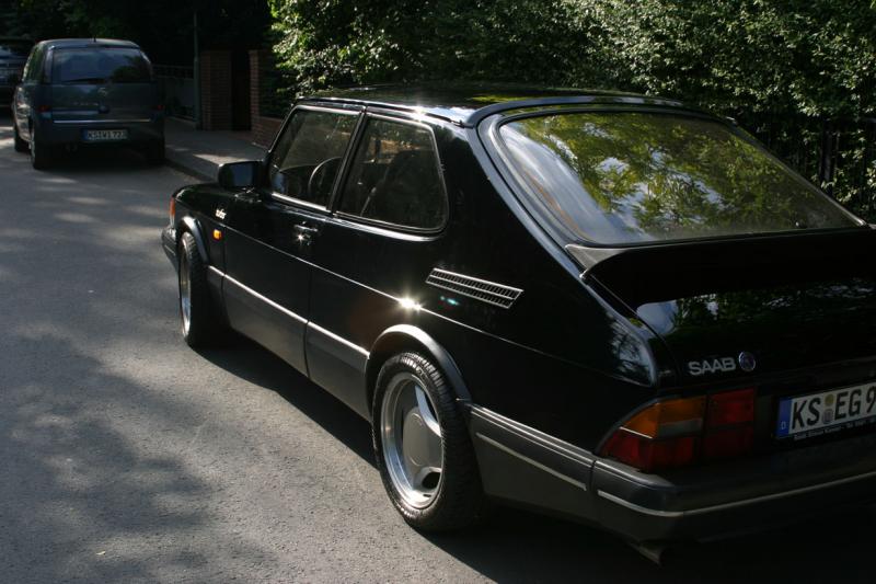

  19. Ach, so einiges: -Achswelltunnel - Antriebswelle rechts - Spurstangen - Achsvermessung - Lackarbeiten: Haube, Dach, Rechte Seite - Neue Heckklappe - Neues Cockpit - Traggelenke - Motoreinstellung - Korrisionsschutz - Neue Aussenspiegel Elektr. - Auspuffanlage - Thermostat - Wassereinbruch behoben - 16 Zoll Felgen mit 205 Reifen Es fehlt nur noch beim Fahrersitz ein neuer gebrauchter Bezug ! Falls einer einen übrig hat....? Grüße Daniel
  20. Hallo Zusammen, ich wollte Euch nicht das Finale vorenthalten, da ja einige sich rege mit Rat und Tat (Dank dem Doctor und dem Klaus und weiteren :-) sich am Aufbau beteiligt haben. Hier also das Ergebniss: Bei 335 Tkm mit Bj88 (Das 900i wird noch gewechselt, war nur auf der Klappe schon drauf) Also Falls mir jemand mit einem Sitzbezug (Sitzfläche) in Buffalo noch aushelfen will...... Grüße Daniel
