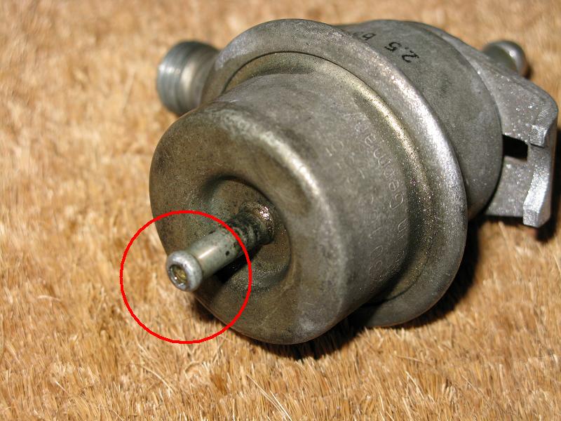

  9. longrun hat auf longrun's Thema geantwortet in 99, 90, 900 I
    Danke ! edit: Operation glücklich beendet. Was mit seltsam vorkommt ist, dass bei meinem alten Regeler die Brühe oben rausläuft (Anschluss zur Ansaugbrücke - siehe Bild). Ist das tolerierbar oder gar normal ? Ist es ok den bisherigen 2,5bar Regler gegen einen 3,0bar Regler zu tauschen, ohne sonst irgendetwas zu ändern (160PS Vollturbo), oder verändere ich dadurch unnötig das Gemisch Richtung "zu fett" ?
  10. longrun hat einem Thema gepostet in 99, 90, 900 I
    Wie tausche ich den Benzindruckregler am 900-I ? Einfach abschrauben oder läuft dann die Brühe raus ? Vorher belüften und hinterher entlüften - wenn ja wie ? Habe hier ein 3,0bar Ersatzteil vom netten Bosch-Dienst..... Danke!

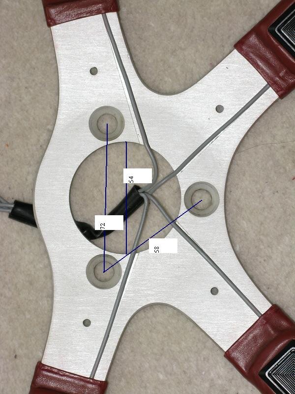

  15. longrun hat auf longrun's Thema geantwortet in 99, 90, 900 I
    Wie der Zufall so spielt.....habe meines auch von ebay. Allerdings ist es neu, nie montiert, nur mit leichten Lagerspuren. Italvolanti, genau das steht drauf. Oben in der Mitte noch der Aufdruck "Saab Sport & Rally". Hier die Abmessungen der Befestigung ausgemessen (mit Zollstock, also evtl. nicht sooo genau; hoffe das reicht). Habe noch ein wenig im Netz gesucht und gefunden, dass eine Momo Nabe mit 6-Loch Befestigung passen soll. Aber - die KBA Nummer auf meinem Lenkrad ist unterschiedlich und meines hat nur 3 Löcher http://www.classicsaab.net/gallery2/main.php?g2_itemId=7682 Danke !

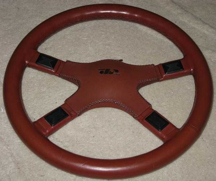

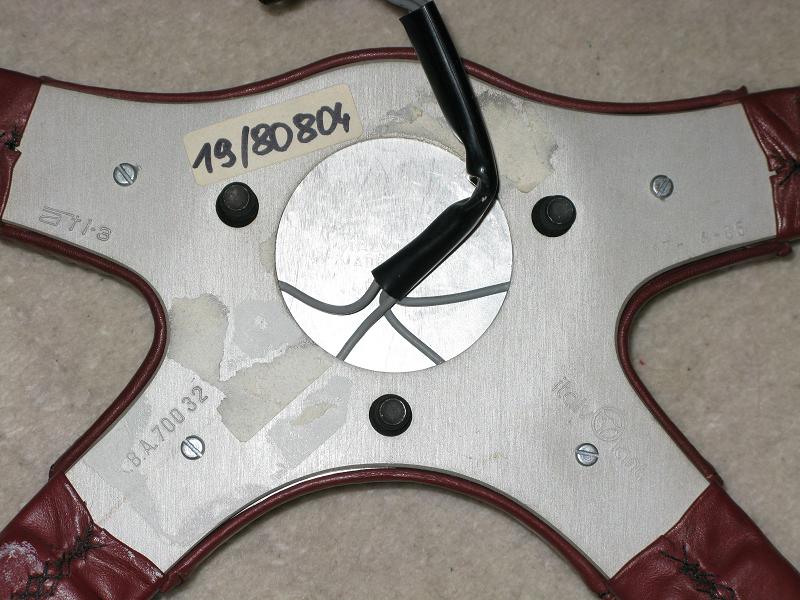

  19. longrun hat einem Thema gepostet in 99, 90, 900 I
    In einem 900er BJ 85 würde ich gerne dieses Saab Lederlenkrad montieren (siehe Bilder), aber mir fehlt eine passende Nabe. Welche passt ? Oder passt sogar die Originalnabe ? Danke !
