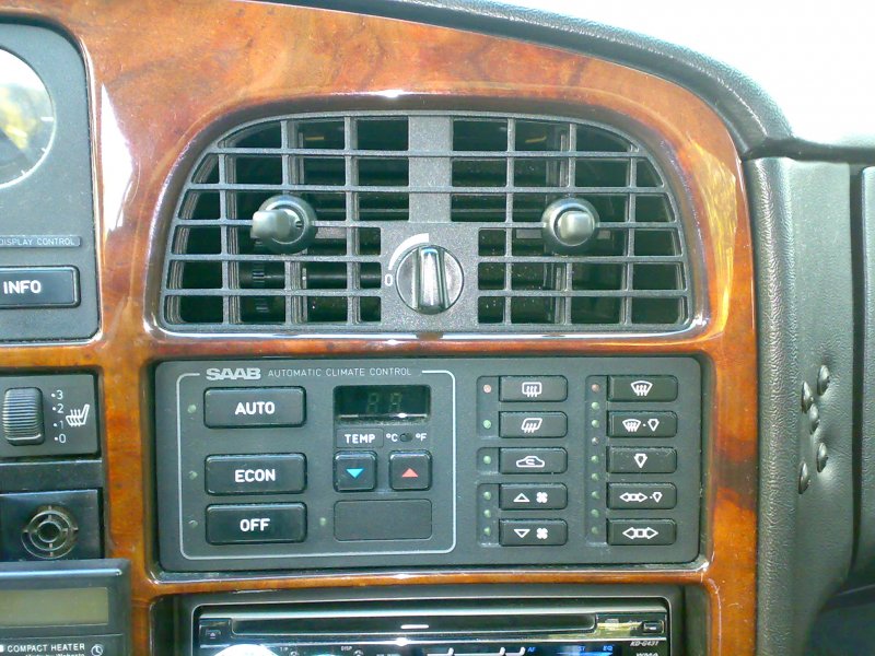

  13. maxxl hat einem Thema gepostet in 9000
    Hallo, habe an meinem 9000er CD mal versucht rauszufinden warum meine Heckscheibe im unteren Bereich nicht richtig frei wird. Es gibt ja am Klimabedienteil unter dem Taster für die Heckscheibenheizung noch einen Taster, der ja eigentlich für die Lüftung an der Heckscheibe zuständig sein sollte, oder? Ist da irgendwo noch ein Gebläse verbaut? Ich hab am Klimabedienteil mal durchgemssen, es kommen auf 2 Leitungen ca 6 V bei Betätigung der Taste. Desweiteren musste ich feststellen, dass wenn ich die Sicherung von der ACC ziehe, meine Tankanzeige falsch anzeigt. Geht bei Zündung ein erstmal auf max und dann auf ca. halbvoll, obwohl nur ca. 10liter im Tank sind. Bei eingesteckter Sicherung zeigt die Anzeige richtig an. Gibt es da evtl. einen Zusammenhang?

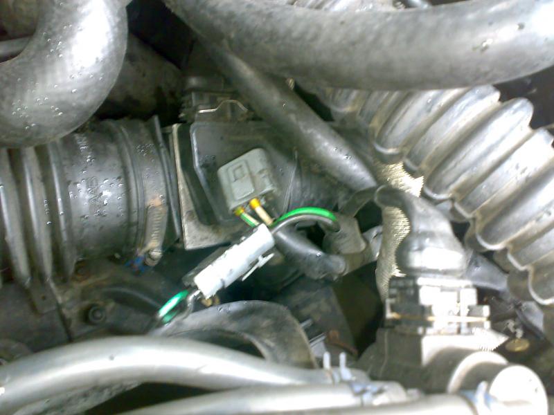

  21. maxxl hat auf maxxl's Thema geantwortet in 9000
    So, hier die Bilder. Hab inkl. Material ca. 70 Euro bezahlt. Neue Schläuche hätten min 250 Euro gekostet. Hab die Klima gestern auch gefüllt und ist auch alles dicht. Hatte allerdings ein Problem. Ich musste den Druckschalter überbrücken, weil der Trockner diesen Anschluss nicht mehr hat. Hab dann einfach vom Klimabedienteil zum Relais eine Brücke gelegt. Allerdings wird der Kühlerlüfter nicht auf Stufe 1 angesteuert wie er das eigentlich sollte. Wie müsste ich denn den Anschluss für den Druckschalter überbrücken, damit die Klima läuft, denn das Andere sollte eher eine Zwischenlösung sein. Interessant wäre auch ob der überhaupt auf Stufe eins laufen müsste, oder ob der zugeschalten wird, wenn nötig. Es funktioniert auch alles Prima so wie es jetzt ist. Der Lüfter hat auch nur den 2 poligen Anschluss. (siehe Bild)

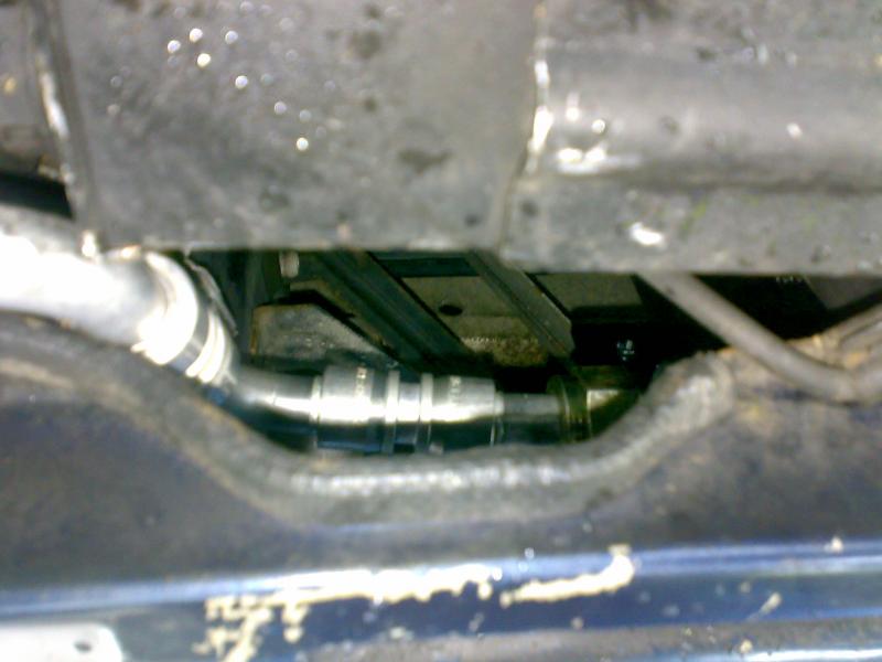

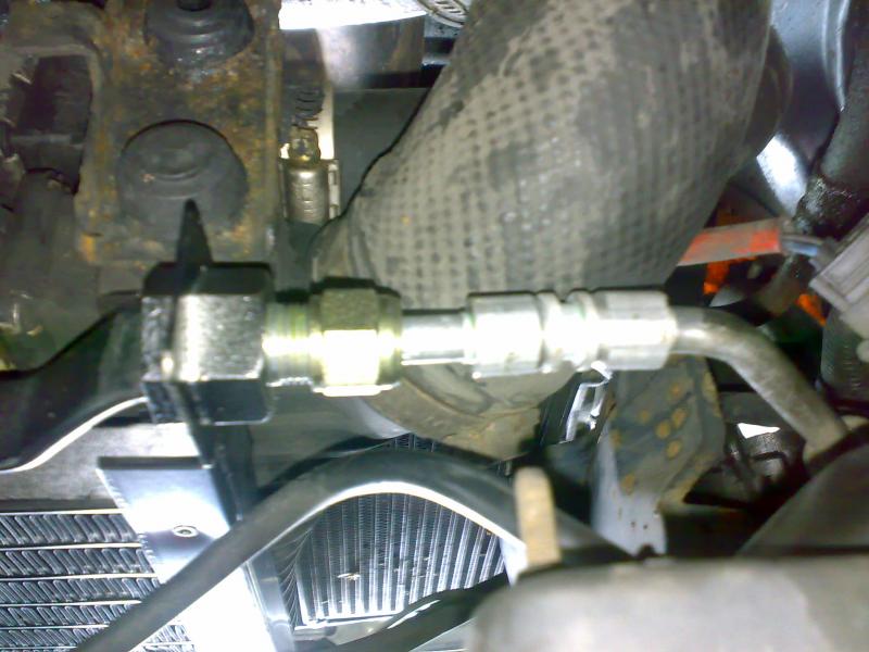

  23. maxxl hat auf maxxl's Thema geantwortet in 9000
    Also... es gibt eine Möglichkeit mit der neue Endstücken (auch Eckstücke und gebogene Leitungen) angebracht werden können. (Funktioniert ähnlich wie beim Heizungsbau) Das ganze ist auch für relativ kleines Geld zu bekommen (1 Endstück kostet ca. 10 - 15 Euro) und ist auf jeden Fall preiswerter, als alle Schläuche neu zu machen. Also auch wenn das Endstück verdreht ist, oder 10 cm abgeschnitten sind, ist es noch möglich die Leitung wieder instandzusetzen. Werde das bei mir die Tage mal machen lassen, wenn Interesse besteht, kann ich ja nachher mal ein Bild davon machen.
