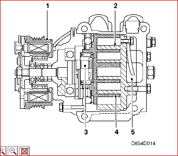

  17. Erstmal Danke für die Antworten!!! ich hab ein bissl im Netz gestöbert...ein neues Lager (kein Normlager, sondern mit den Abmessungen 35-50-20) kostet ca. 35,- Euro, eine neue Kupplung mit Magnetspule 97,- Euro und was ein Kompressor kostet weiß man ja...da sind die 400.- Euro leicht überschritten. Und dann käme noch das Evakuieren und das Befüllen dazu... Nun ja...ich versuche die Rep. fotografisch festzuhalten und dann eine kleine Anleitung im Forum zu veröffentlichen. in diesem Sinne...
  18. Hallo Erik, Danke für Deine rasche Antwort. Also den Typ hab ich auch schon rausgefunden...jetzt werde ich mal Google bemühen und gucken, was passiert :-) Gruß, Oliver
  19. So...ich hab jetzt im WIS eine Explosionszeichnung gefunden. Leider ohne Stückliste, bzw. genaue Bezeichnung der Lager. Kennt jemand die Bezeichnung der unter 1 angezogenen der Lager, bzw. deren Abmessungen?
  20. Leider war da nur der Umstand mit der Kupplung, die nur unwesentlich günstiger als der komplette Kompressor war, beschrieben. Eine Rep.-Anleitung habe ich keine gefunden :-( Trotzdem schon mal Danke für Deine Mühe!
  21. Danke für Deine Antwort. Die Suche hab ich natürlich auch schon bemüht...aber weder Bezugsquelle noch Kosten dafür herausgefunden. Bei Skandix und Konsorten kostet die Kupplung ja fast soviel wie ein neuer Kompressor. Deshalb war ja meine Frage, ob man das Teil nicht selbst reparieren kann. Neue Lager wären ja nicht das Problem...
